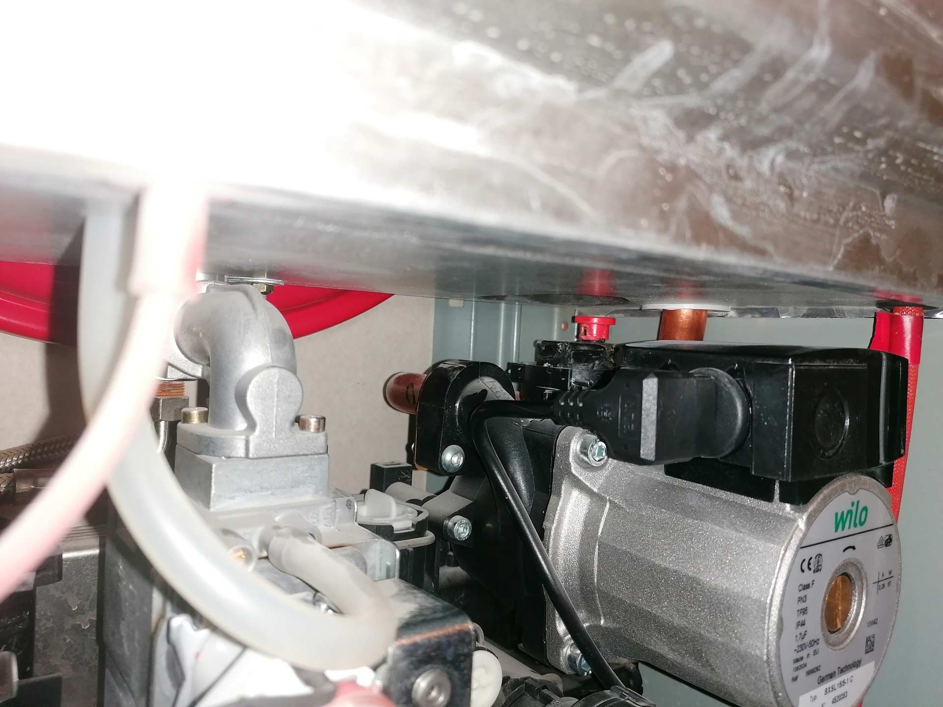

Van egy Baxi Fourtech 24F kazánom aminél a szivattyú légtelenítő folyik, néha sprivveli a vizet. Ez gondolom cserés.
Ki lehet a légtelenítőt venni, hogy az ember szétszedné a kazánt?
vagy a szivattyút mindenképp le kell csavarozni?
Illetve ha lenyomom a légteleytő kis kupakját igy zárom és nem folyik okoz-e gondot, vagy osztó-gyűtjőn lévő légtelenítő is kiviszi-e levegőt?

(#) VIM válasza racsp hozzászólására (») Okt 25, 2023 /
Szia! Ha tudnál róla képet mutatni az jó lenne, mert szivattyúja válogatja, hogy melyiken milyen van. A sárgaréz anyagút azt talán szét ill. ki lehet csavarni a helyéről és vízkőoldóban ki lehet áztatni. A műanyag azt nem biztos, hogy szerelhető. A fűtési kör csapjait ha elzárod a kazán alatt és a készülékből leengeded a vizet akkor szerelheted.

(#) racsp válasza VIM hozzászólására (») Okt 26, 2023 /
Itt van egy kép róla, hátul van a légtelenítőú és ahogy nézem egy kis félkör fémgyürű fogja amit talán hátrafelé ki lehetne tolni és az égőtér alja pont ott ugy van kiképezve mintha kicsit meg lehetne emelni és elbillentve kihúzni a helyéről.
Ezt jól gondolom?
nyilván elzárva a csapokat akkor ezt igy különösebb szétszerelés nélkül ki lehetne cserélni.

(#) VIM válasza racsp hozzászólására (») Okt 27, 2023 /
Szia! Próbáld kivenni úgy ahogy előzőleg írtam a csapokat elzárva és ha szét tudod szedni akkor áztasd be vízkőoldóba.

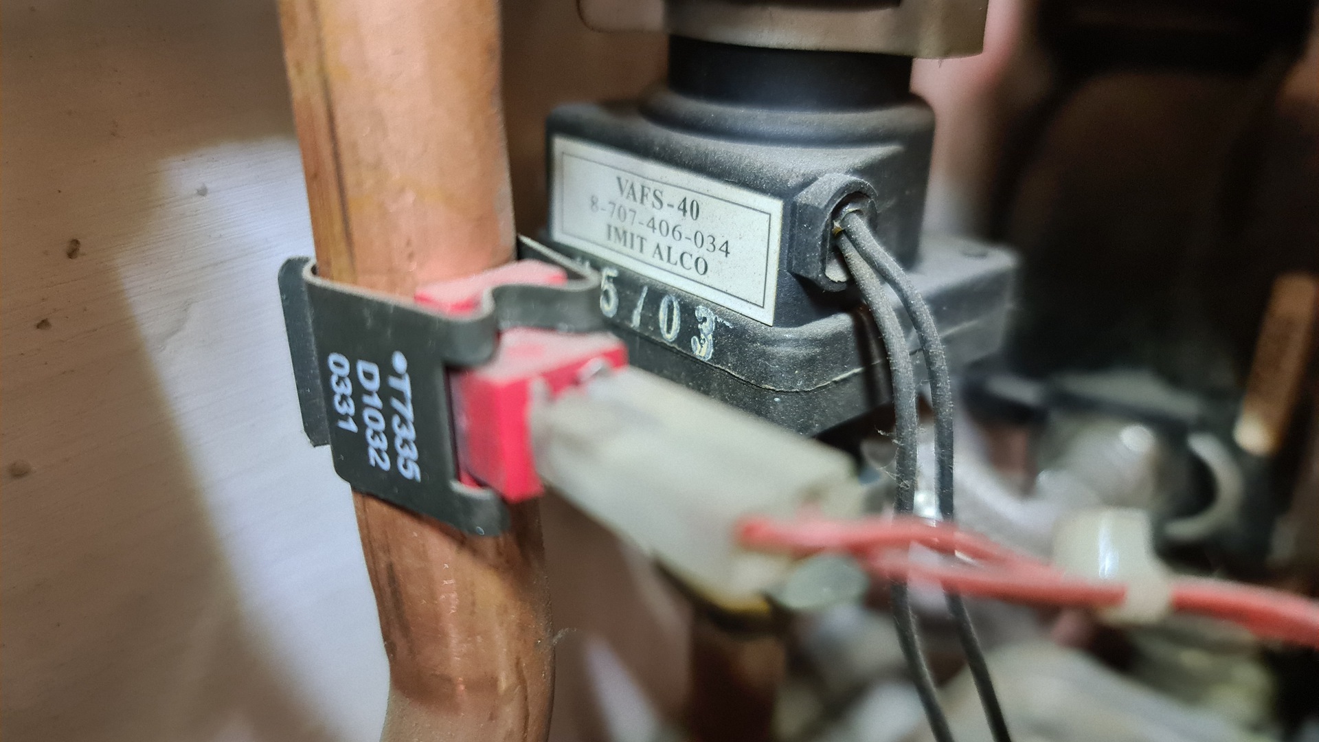

Adott egy Junkers Euroline ZW23 KE23 kombi gázkazán. Elkezte azt csinálni, hogy fűtés-nél,illette melegvíz adásnál letiltja a kazánt. Begyujtás után egytől. És csak a hőfok visszajelző villog.Gondoltam első sorba vezérlők hibára. De ki lett zárva, mert kicseréltem. Volt itthon egy cseredarabom. Fórumokon találtam egy olyan leírást,hogy ilyen hibát
NTC sensor is produkálhat. Működés közben megmozgattam a csövön lévő NTC sensor, és beindult a kazán.
Próbáltam keresni ilyen NTC-t,de sajtos google nem volt a barátom.
Valaki tudná benne segíteni, hogy honnan tudnék rendelni hozzá alkatrészt??
Képét mellékelve csatolom.
Köszönöm!!
(#) proli007 válasza Alfa147 hozzászólására (») Okt 31, 2023 / 1
Hello! Én előbb megnézném a csatlakozókat-vezetéket nem korrodált-e. Valamint hogy a szenzor a csőre termikusan jól illeszkedik-e.
(#) VIM válasza Alfa147 hozzászólására (») Okt 31, 2023 / 2
„És csak a hőfok visszajelző villog.”
.... de melyik érték villog?, mert, hogy ez hibakód volna. A kereső pedig biztosan a barátod lenne ha az NTC-n lévő adatokra kerestél volna rá pl.:Bővebben: Link A pdf-ben pedig a 10. oldalon vannak ehhez az információk. A felső sor számai a fontosak, mert az az értékére vonatkozik az alatta lévő a csőátmérőre való érték maximuma az alsó adat pedig a dátum. Ha csak kisebb átmérőjűt kapnál akkor sincs probléma ha a most meglévő klipsz még jó, mert csak át kell cserélni a "betétet" és fel lehet tenni a helyére. Hővezető paszta nem ártana arra a felületre.
