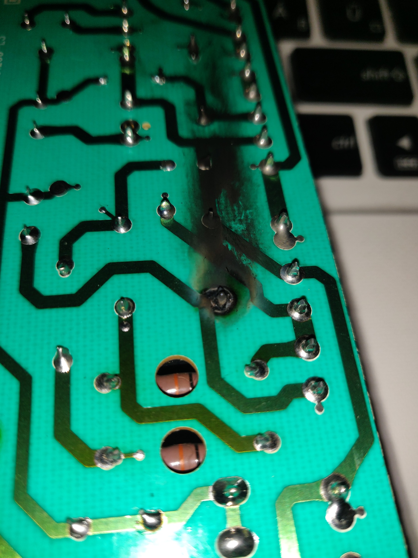

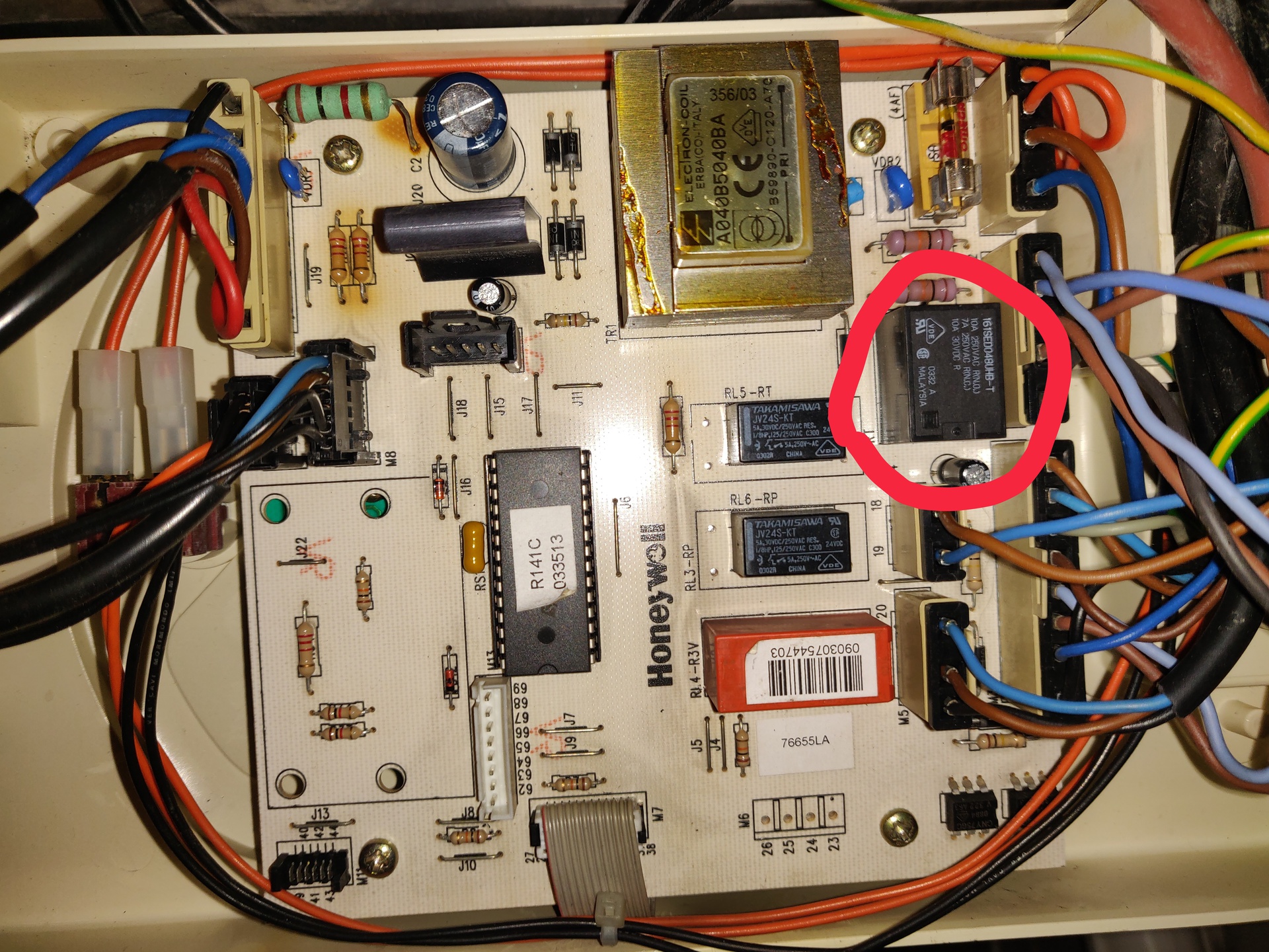

Sziasztok! Egy 18 éves Radiant RMAS 24e (kombi turbós kis belső tárolóval) készülékkel van gondunk.
Akár fűtés, akár melegvíz igény van, szivattyú indul, ventillátor felpörög, majd egy másodperc múlva megállna, de azonnal kap ismét áramot, és felpörög. A szivattyú folyamatosan, a ventillátor szaggatva működik a végtelenségig. Viszont szikra nincs, gázszelep nem nyit, és hibakód sem jelenik meg. Elektródát finoman csiszoltam, gázszelepet kocogtattam, semmi változás. Nyomáskapcsoló a ventillátornál kapcsolgat. Szelep tekercsein 1.7, 2.8 KOhm mérhető. Köszönöm, ha valakinek van ötlete!
(#) VIM válasza vstrom hozzászólására (») Nov 18, 2023 /
Szia! Ez a típusú vezérlőpanel van benne? A relék elég "masszívaknak" tűnnek érintkezőileg, azokon látszana ha érintkezési probléma lenne vagy beégés nyomai látszanának. Az ellenőrző áramkört nem tudom, hogy hogyan működik pontosan de ha a ventilátor nyomáskapcsoló nem tud stabil helyzetbe átállni akkor talán ismételgeti ezt a folyamatot csak az az érdekes, hogy hibakódot nem említesz, hogy az volna. A panel forrasztási oldalát át lehetne nézni, nincs e repedt forrpont vagy a tápfeszültségeket kimérni, hogy megvan e, esetleg kapacitáshiányos elektrolit kondenzátort keresni, cserélni.
(#) patexati válasza vstrom hozzászólására (») Nov 18, 2023 /
Én a reléket vizsgálnám először rákoppintással csavarhúzó nyéll
el üzem közben ha úgy sem jó kiforrasztva terheléses vizsgálatttal..
A hozzászólás módosítva: Nov 18, 2023
(#) vstrom hozzászólása Nov 18, 2023 / 1
Forrasztási oldal, és relé Melegek a radiátorok! Nagyon köszönöm mindkettőtök segítségét!

(#) vstrom válasza VIM hozzászólására (») Nov 19, 2023 /
Nem olyan a panel. A relék is más (talán nehezebben tuningolható) fazonok. A képen jobb szélső egyik egyik lábánál füstölt el a kapcsolat.
(#) VIM válasza vstrom hozzászólására (») Nov 20, 2023 /
Köszönet az infóért, (a hasonló készülékekkel rendelkezők nevében) mert erről a készülékről nem sok lelhető fel és amit találtam az sem volt ehhez való. Csodálkoztam is volna ha azokkal a relékkel lett volna probléma de így már érthető. Az a fontos, hogy egyenlőre sikerült megoldanod a hibát. A problémás relé lába a tokozáson belül is sérülhetett ha ilyen mértékben kimelegedett a forrasztásnál. Jó lenne ha be tudnál szerezni egy cseredarabot és ha szükségessé válna a cseréje akkor kéznél lenne.

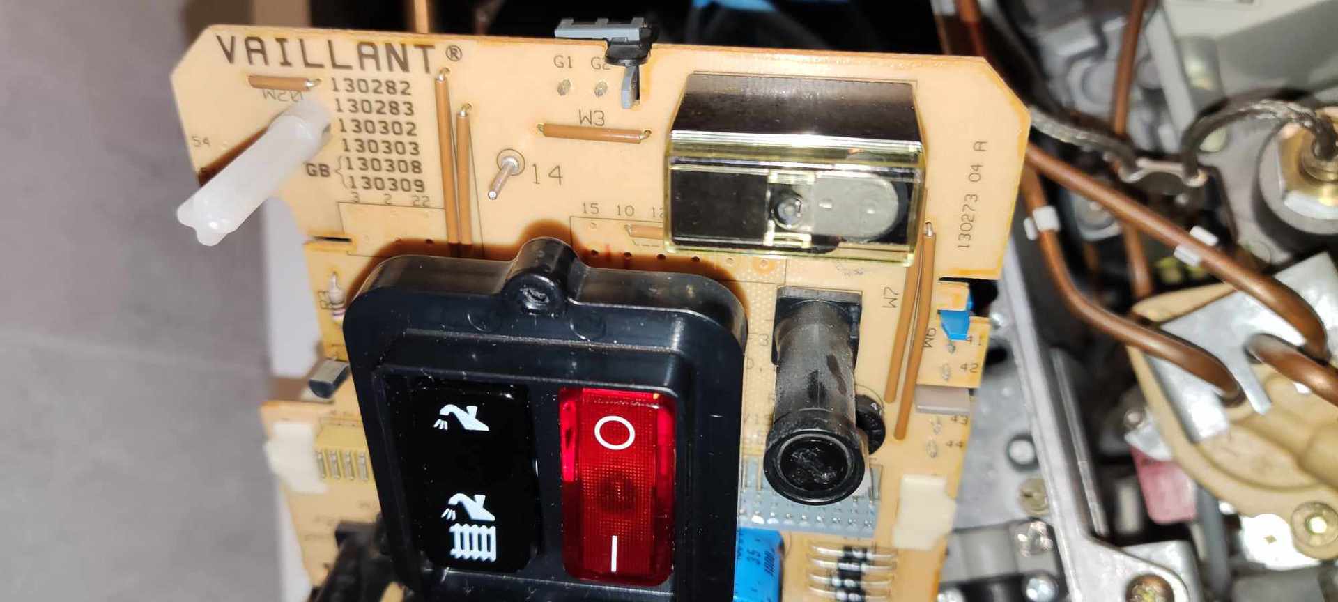

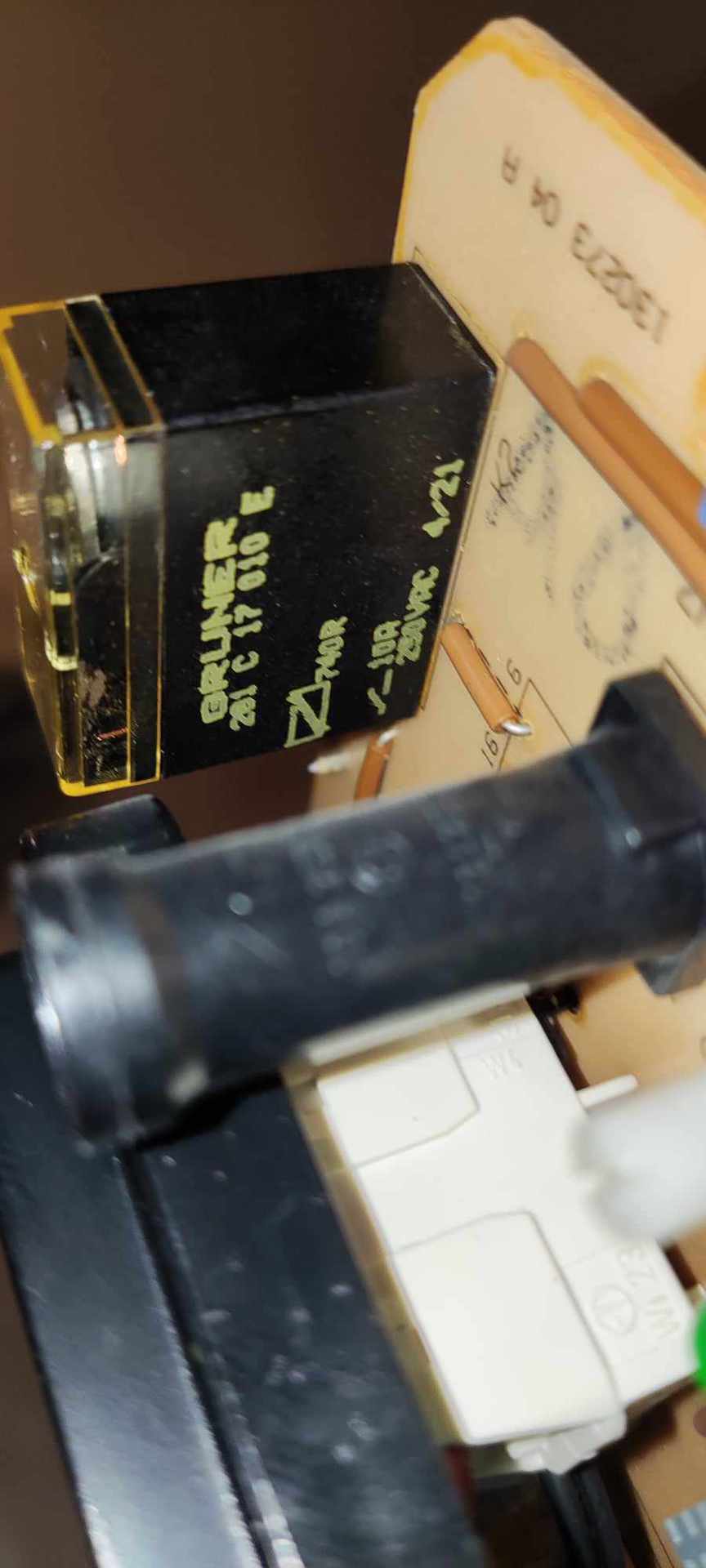

(#) laszlosipos hozzászólása Nov 26, 2023 /
Sziasztok!...Van egy Vaillant kombi kazánunk...eddig működött rendesen, de egyik reggel őrláng elaludt, főkapcsoló nem világít pirosan. Leszedtem a burkolatot, 220 V felmegy egy biztosítékon keresztül a kapcsolóig ha bekapcsolom megjelenik a másik oldalán is de nem világít maga a kapcsoló, onnan a 220 elmegy egy reléig (Gruner 281 C 17 010 E). Szerintetek ennek a relének kapcsolnia kéne ahogy rákerül a 220?...csak a főkapcsoló felőli oldalán lehet mérni 220-at, a másik lábán nem. ...ez lehet szerintetek a gond?
...köszi előre is!
(#) JZoli válasza laszlosipos hozzászólására (») Nov 26, 2023 /
Nem hinném, hogy azzal baj lesz. A relék működéséhez kell valamilyen feszültség, ha azt megkapja akkor működteti az érintkezőit. Kellene ott lenni egy másik útnak is ahol a panel megkapja a tápfeszültséget. Ha az megvan majd akkor tudja működtetni azt a relét. A panel táplálását nézd meg jobban, ott kellene keresni a hibát.
(#) VIM válasza laszlosipos hozzászólására (») Nov 26, 2023 /
Szia! Ha őrlángos a gyújtás annak rendszerint van egy égésbiztosító termomágnese amivel sorosan vannak felfűzve a hővédelmek. Megtennéd, hogy pontos típust írsz a készülékről, mert így ennyi képrészletből nem sok derül ki. Abban a biztosíték tartóban jó a biztosték?
(#) laszlosipos válasza VIM hozzászólására (») Nov 27, 2023 /
Szia! típus: Vaillant VCW-24-10...igen, jó a biztosíték, megmértem, nem szakadt.

(#) VIM válasza laszlosipos hozzászólására (») Nov 27, 2023 /
Valamikor találtam róla anyagot de most már elég nehéz felderíteni. ITT van róla villamos rajz de ez is elég viharvert és fordítani is kell róla. Ezen az oldalon egy hibaelhárítási útmutatót lehet végig követni de ezt is fordítani szükséges. Szerintem (de ezt csak feltételezem) a kazán fő termosztátja nem ad át (az a fekete számozott kapillárcsöves).
