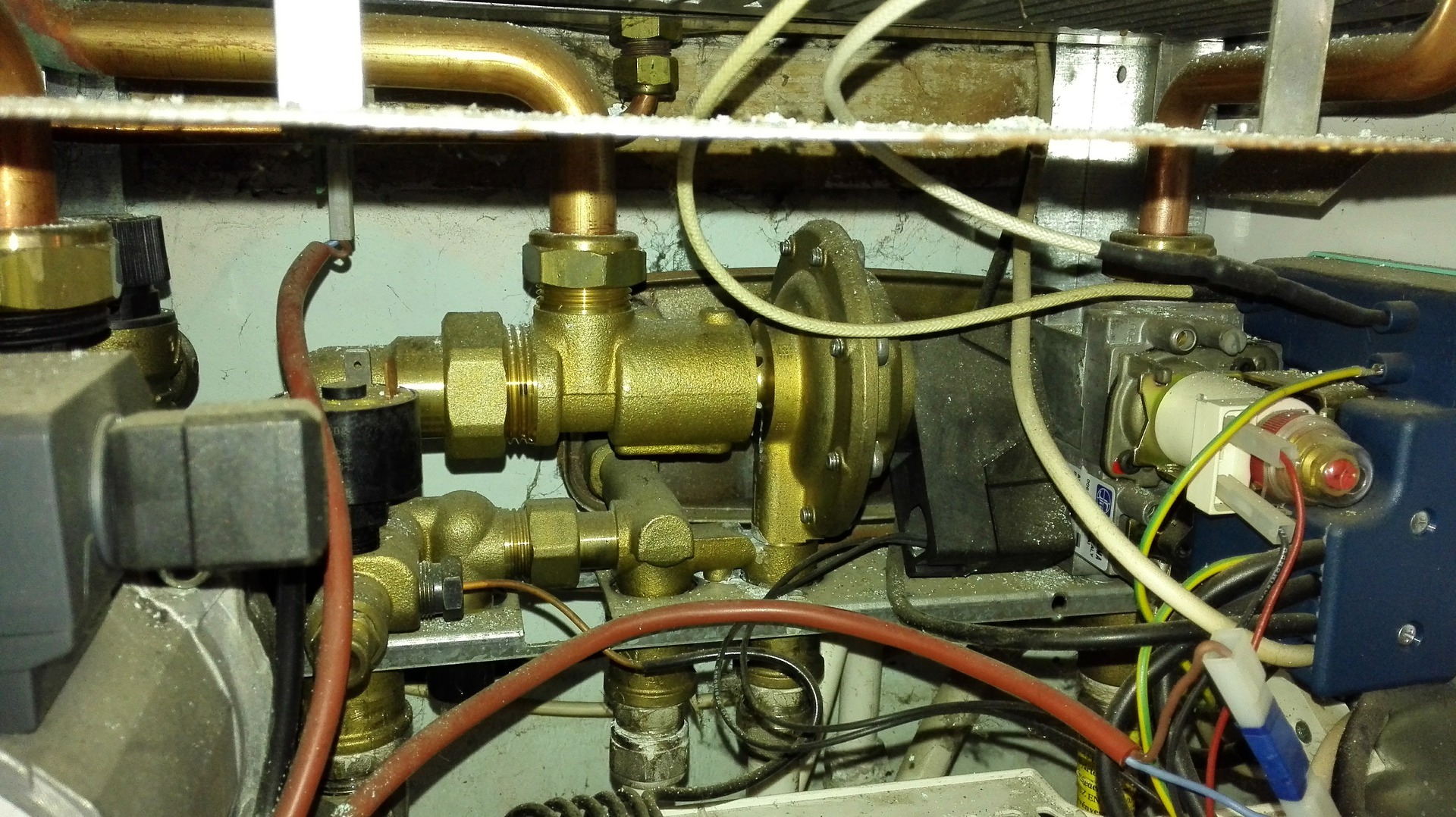

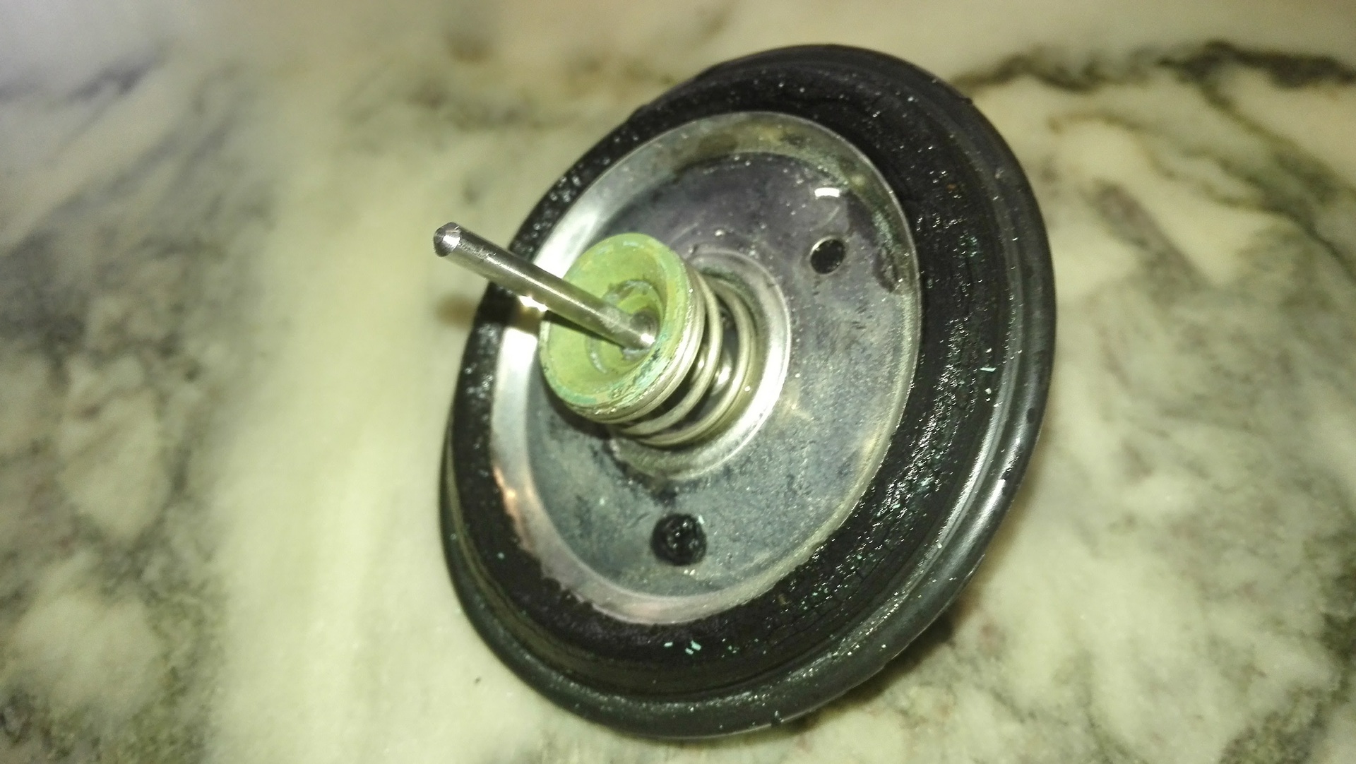

A kedves hozzáértők válaszát várnám, hogy milyen készülékekben használják a képen látható váltószelepet, köszönöm a segítséget.
(#) VIM válasza apuwader hozzászólására (») Nov 6, 2023 /
Szia! Mi a probléma vele?
(#) apuwader válasza VIM hozzászólására (») Nov 6, 2023 /
Ez egy AEG matricázású gép, de ilyet már donornak nem találni, gondoltam hátha valakinek ismerős a belseje más márkából. Három évente cserélem a gumi membránt benne, egyszerűen szétmállik a vízben. Gondoltam fabrikálok szilikonból egyet, ezt javasolnád?

(#) VIM válasza apuwader hozzászólására (») Nov 6, 2023 / 1
Erről a háromutú szelepről volna szó és ilyen a membrán benne. ITT és itt lehet beszerezni, máshol a kopasz membránt húsz felett adják. A minőségről nem tudok nyilatkozni de a három év az nagyon kevés intervallumnak tűnik egy ilyen membrántól.

(#) apuwader válasza VIM hozzászólására (») Nov 7, 2023 /
Köszönöm, igen erről van szó. Itt egy kép az atomjaira esett membránról:

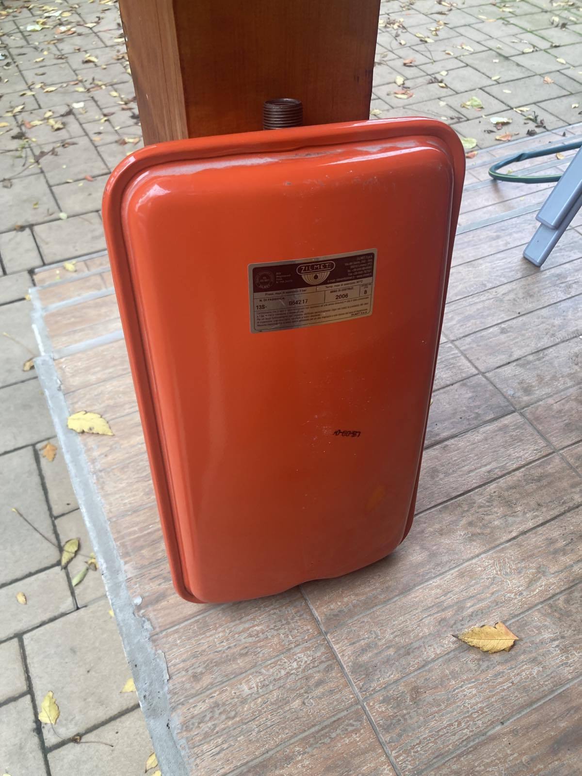

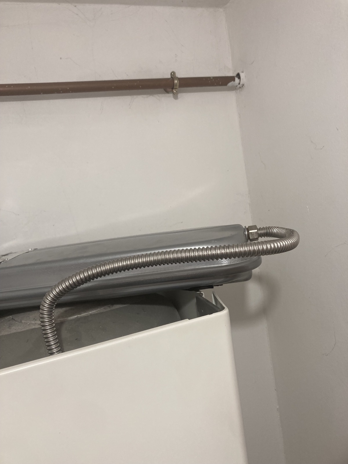

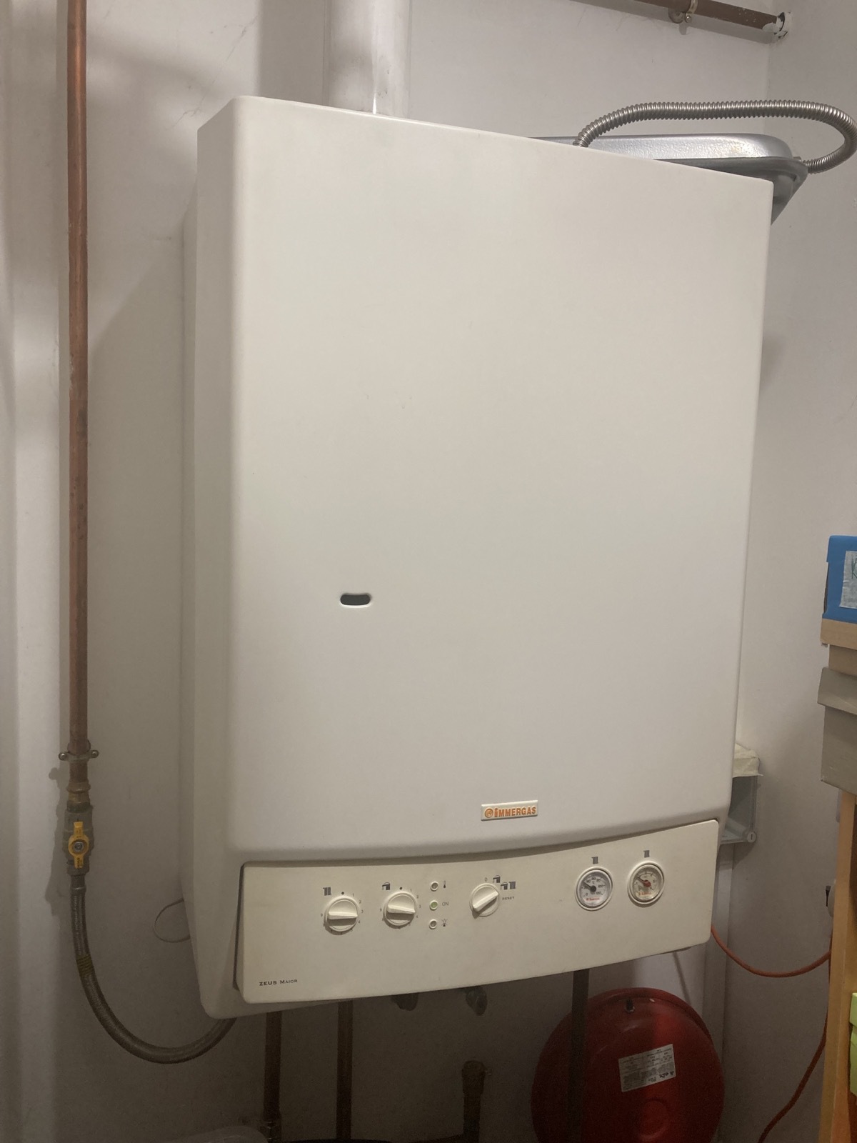

Sziasztok! Az új tágulási tartály (csere után) nem fért be a burkolat alá. A mester a képen látható módon oldotta meg. Rendben van ez így? Nem kellene ennek függőlegesen állnia? (Immergas Zeus Maior)
(#) Gombszem válasza Czetka hozzászólására (») Nov 10, 2023 /
Szerintem nem jó.
A hozzászólás módosítva: Nov 10, 2023
(#) pipi válasza Czetka hozzászólására (») Nov 10, 2023 / 1
Csak úgy odadobva???? A cső tartja a "helyén" ???
Ha mekkmester volt, akkor oké
(#) Gafly válasza Czetka hozzászólására (») Nov 10, 2023 /
Az a piros alul meg a régi?
(#) Czetka válasza Gafly hozzászólására (») Nov 10, 2023 /

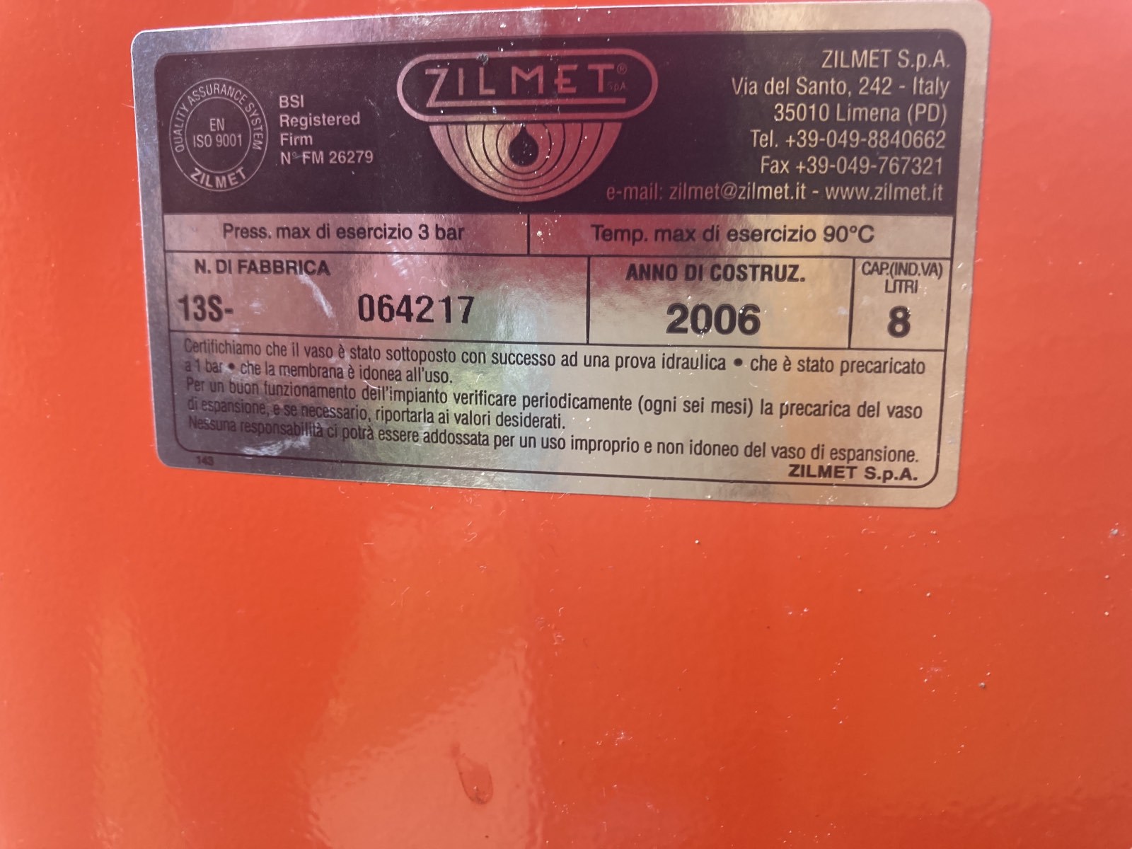

Nem, az a piros is ott van. (Van egy padlófűtés-kör, meg egy radiátor-kör, plusz HMV) Ez a kazántesten belüli lenne, csak nagyobb, mint a kiszerelt régi (képeken), így nem fért "vissza" a lemezburkolat mögé. Így hát feltette felülre. De engem az aggaszt, hogy nem kell ennek függőlegesen állnia? A víz-levegő-membrán tartályon belüli megfelelő elhelyezkedése miatt?
(#) VIM válasza Czetka hozzászólására (») Nov 10, 2023 /
Szia! De miért geboval van bekötve?
(#) Czetka válasza VIM hozzászólására (») Nov 10, 2023 /
Ez volt neki... Khm...
Hát nem is tudom de én alulról hoztam vollna ki a kazánból és flexibilissel és oldalt rögzítettem volna sk vagy Hilti szalaggal alul megtámasztva egy dűbellel rögzített tartóvasra ültetve. A levegőt mindenképpen felülről kell bele nyomni. Minden esetre Te még szépíthetsz rajta ha akarsz, mert ez az "alja munka".

(#) VIM válasza Czetka hozzászólására (») Nov 11, 2023 /
A gáz bekötőcső az nem ártana ha le lenne cserélve az előírásszerűre. A tágulási tartályt célszerű állítva elhelyezni, mert a légtelenítő az nem igazán tudja vízszintes helyzetben elvégezni a feladatát ami a tágulási felső végére van felszerelve. A képen nem látszik a szelep a gebo cső bekötési oldal mellett így azt gondolom, hogy az a másik oldalán van a tágulási tartálynak ami nem előnyös ha fújtatni kell majd bele. A vízoldali bekötés (ha minden igaz) lehetővé teszi, hogy tetszőlegesen lehessen kiválasztani a légtelenítő illetve a vízbekötés melyik oldalra essen. A készülékbe (kazán) a légtelenítő az felül van a rendszerbeli oldala pedig alul csatlakozik a szivattyúhoz és alul van az autós szelep is.

A gáz bekötőcső, az rendben van, nem látszik a fotón. A tágulási helyzete miatt aggódom. Köszi a választ!
A gázbekötő cső az látszik (a kazán bal oldalán a sárga elzárónál) de nem a most elfogadott sárga színűvel van bekötve a kazán hanem flexibilissel amiben a "gumi" elöregedése miatt porózusossá válik és szivárgásra hajlamos lesz az a szakasz. A többit nem részletezném ezzel kapcsolatban. A tágulásit már csak esztétikailag sem hagynám úgy ahogy azt ott hagyták meg azzal a csővel. Nem tudom, hogy a szivattyúra kellett e egy ív vagy hollanderes könyök vagy csak begörbítette a gebót "oszt jóvan".
(#) apuwader válasza VIM hozzászólására (») Nov 12, 2023 /
Kedves VIM, a membránt gyárival kicseréltem,a váltószelepet összeraktam, de most a melegviz nyitásakor a radiátor melegszik, hideg a csapvíz. A membrán rudazata megnyomja a mikrokapcsolót, a láng begyújt de nincs melegvíz. csak a fűtést bekapcsolva jól működik a masina. Mit ronthattam el?
