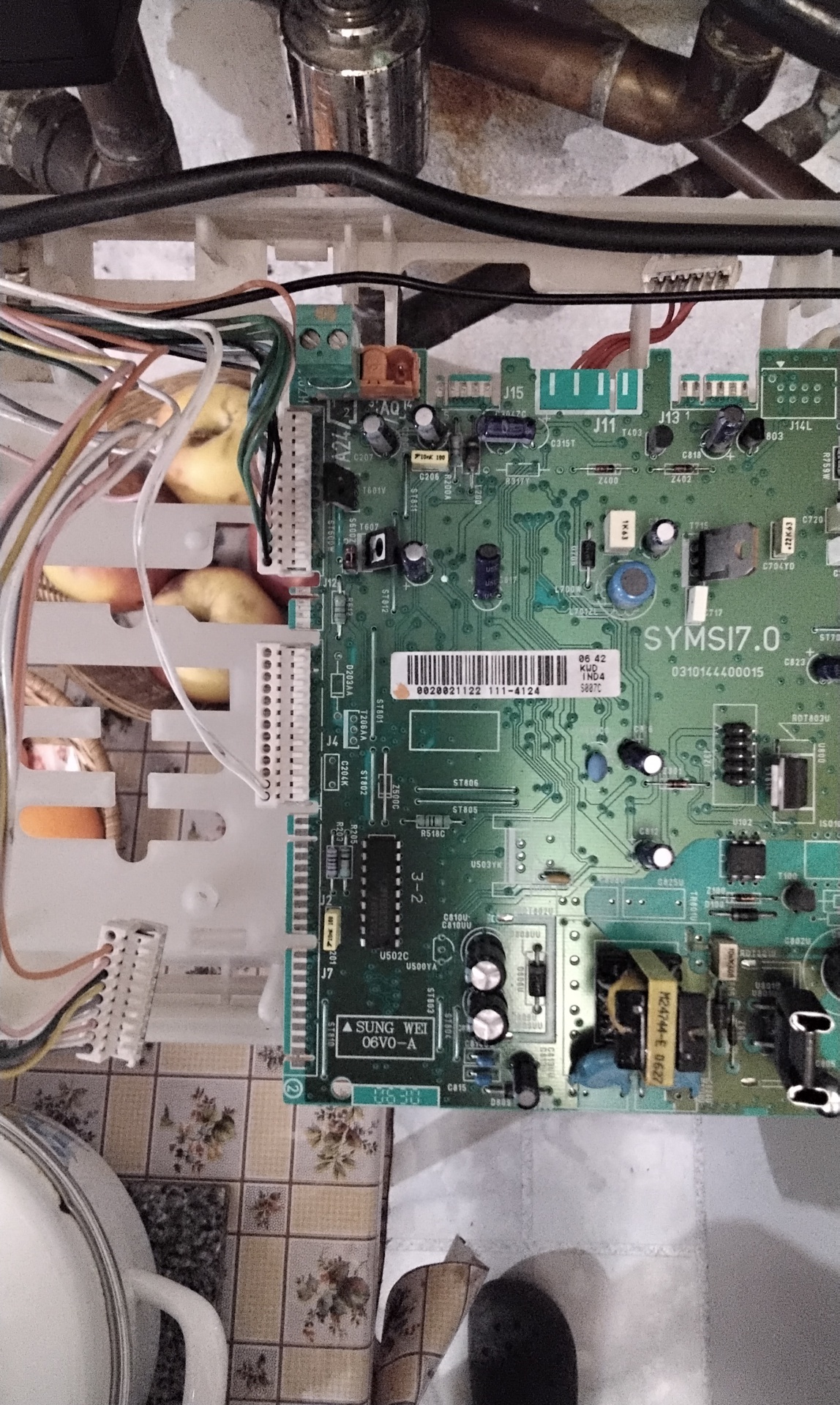

(#) gyalogkakukk78 hozzászólása Dec 14, 2023 /
Egy kis műszaki segítségre lenne szükségem.
Az alany egy sunier duval renova star f 24 e.
Kiszereltem a vezérlőpanelt,lehúztam a kábeleket,de nem fotóztam le előtte.
Most nem tudom hova kellene visszadugnom a harmadik kábelcsatlakozást.
Mellékeltem egy képet a vezérlőpanelről.
(#) VIM válasza gyalogkakukk78 hozzászólására (») Dec 14, 2023 /
Szia! Ezek szerint egymás mellé a J4 mellé a J2-be.

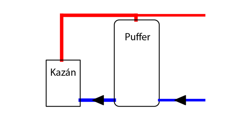

(#) Bakman válasza jdani hozzászólására (») Dec 17, 2023 /
Egyik sem jó. A puffertartályba akkor kerül meleg víz, ha a lakás nem kér meleget de a vegyestüzelésűben még ég a tűz. Magyarán az akkor éppen felesleges hőt vezeted oda. Ha a kazában kialudt a tűz de még van a pufferben meleg víz, akkor a puffer fűti a lakást. Ha sem a pufferben sem a vegyestüzelésűben nincs meleg, mehet a gázkazán.
A képen a vegyestüzelésű kazán és a puffer elhelyezésének vázlata, ezt még ki lehet egészíteni (mint ahogy nálad is van) gázkazánnal.

(#) Bakman válasza patexati hozzászólására (») Dec 18, 2023 /
Az milyen? Nem ismerem a vizes rajzjeleket, a puffer és a kazán között a hideg ágban egy szivattyú van, azt jelképezi a fekete nyíl.
Ez a tipikus spanyol viasz, cserébe gondolom jó drága (szivattyú + keverőszelep egybeépítve?). Több olyan rendszerhez készítettem már vezérlést, mint amilyet rajzoltam, egyikkel sem volt gond. Rétegződve töltődik a tartály (ha a lakás nem kér meleget) de ez látszik a képen is.
A lényeg, hogy amikor a lakás kér meleget, ne menjen a tartályba a víz. Ezt valamilyen lopótechnikának hívják. Nyílván nem ez a hivatalos neve, én csak így ismerem.

(#) Bakman válasza Hutty hozzászólására (») Dec 18, 2023 /
Hidd el, így is működik, nem is egy példányban. Ezzel a technikával kikerülhető a puffer ha a rendszer úgy kívánja, így az feleslegesen nincs fűtve, energiát lehet így megtakarítani.
Nekem az nem fér a fejembe, miért nem így csinálják meg egyesek. Minek a pufferbe vezetni a vizet akkor, amikor közvetlen mehetne a lakás felé is a felmelegített víz?
Miért jobb a puffertartályon keresztülvezetni a meleg vizet, ahelyett hogy elkerülnéd azt, amikor kell a lakásba a fűtés?

Tisztelem a tudásodat az elektronika terén, de ezen vitatkoznék Veled. Nincs igazad. Én már meg sem tudom számolni mnnyi puffertartályos rendszert csinálta, és kb egy tucat lehet így ahogy rajzoltad. De egyik helyen sem működik rendesen ez a kiépítés. Nem akarja ez a vízet rendesen "elosztani". Oda megy a víz ahová akar. Na meg nagyon ügyesen kihagytad belőle a keringető szivattyút, pedig annak a bekötése a leglényegesebb.
Mi a baj a hidrováltó szerű bekötéssel szerinted? Még nálam is ezt a megoldást lett a vége, pedig az első az általad preferált volt. Ezen akkor megy a lakásba amikor a lakástermosztát kéri, ha nem akkor marad a pufferban a meleg. Mi ezzel a baj?

Nem is vártam más választ, mert nincs jó válasz a kérdésemre.
Mint írtam, több ilyen rendszer jól működik, a felesleg van a puffertartályba terelve akkor és csak akkor, amikor máshova (lakásba) nem kell a meleg víz. A szivattyúról is írtam már, itt: Bővebben: Link. A képen egy egyszerűsített vázlat látható, két szivattyúval, de pl. keverőszelep nincs rajta feltüntetve.
Akkor neked is egy kérdés: mitől működik sok ilyen rendszer jól, ha szerinted nem működik?

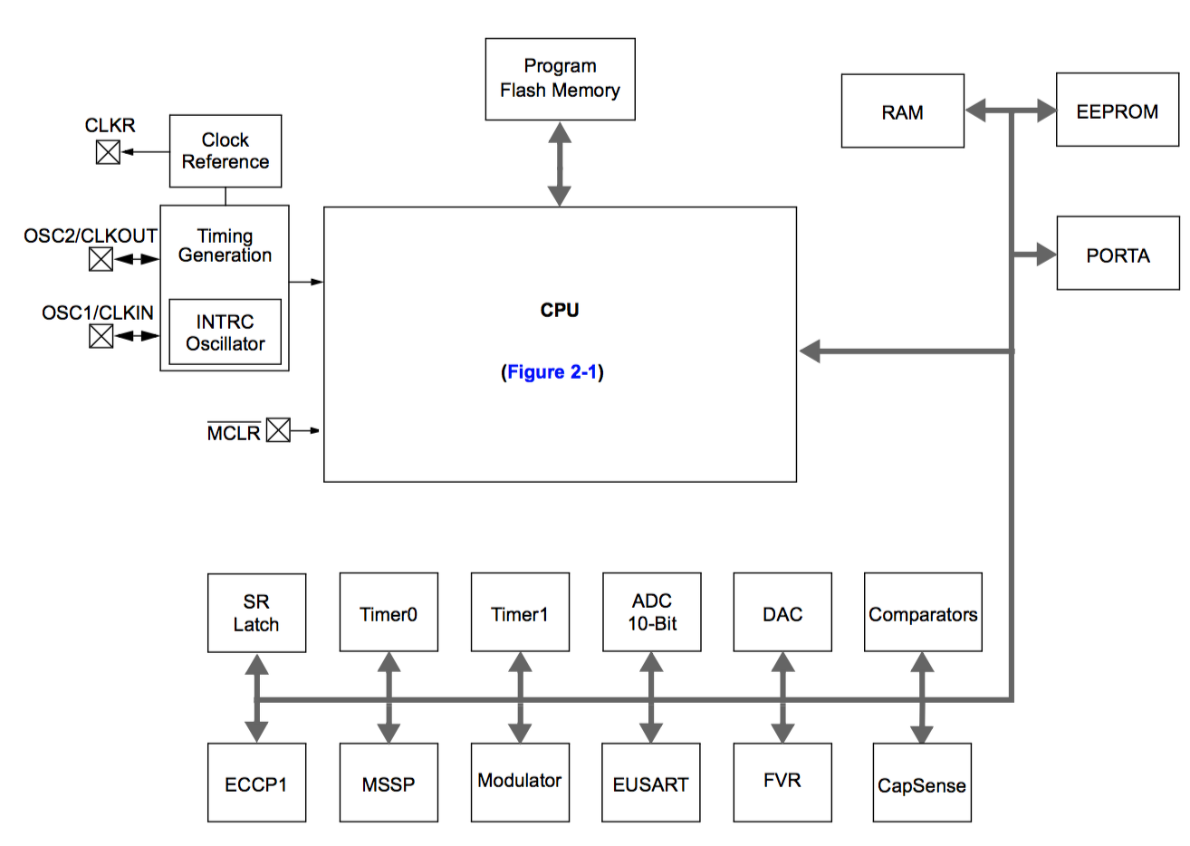

Negyedszer is: ez egy vázlat. Ha úgy jobban érted, akkor blokkvázlat. Másodszor írom le: nem értek a vizes rajzjelekhez. Egy vázlatról lehet látni, hogyan működik valami, példához lásd a mellékletet, ami egy mikrokontroller vázlatát tartalmazza. Akinek inge, magára veszi és kiegészíti a szükséges egyéb alkatrészekkel is.
(#) patexati válasza Bakman hozzászólására (») Dec 18, 2023 /
Hiába adsz egy mikrokontroller blokksémát ha nem tudom mi a hardver..
Tényleg nem érted vagy trollkodsz? Megpróbálom újra, hátha most átmegy:
A képen egy blokkvázlat látható, mindenféle szükséges kiegészítő nélkül. Nem, nem teljes "kapcsolási rajz", nem tudok ilyet készíteni "vizes környezetben". Csak azt a lényegi részt rajzoltam le saját kútfőből, amit már többször, több fűtésszerelő is elkészített.
