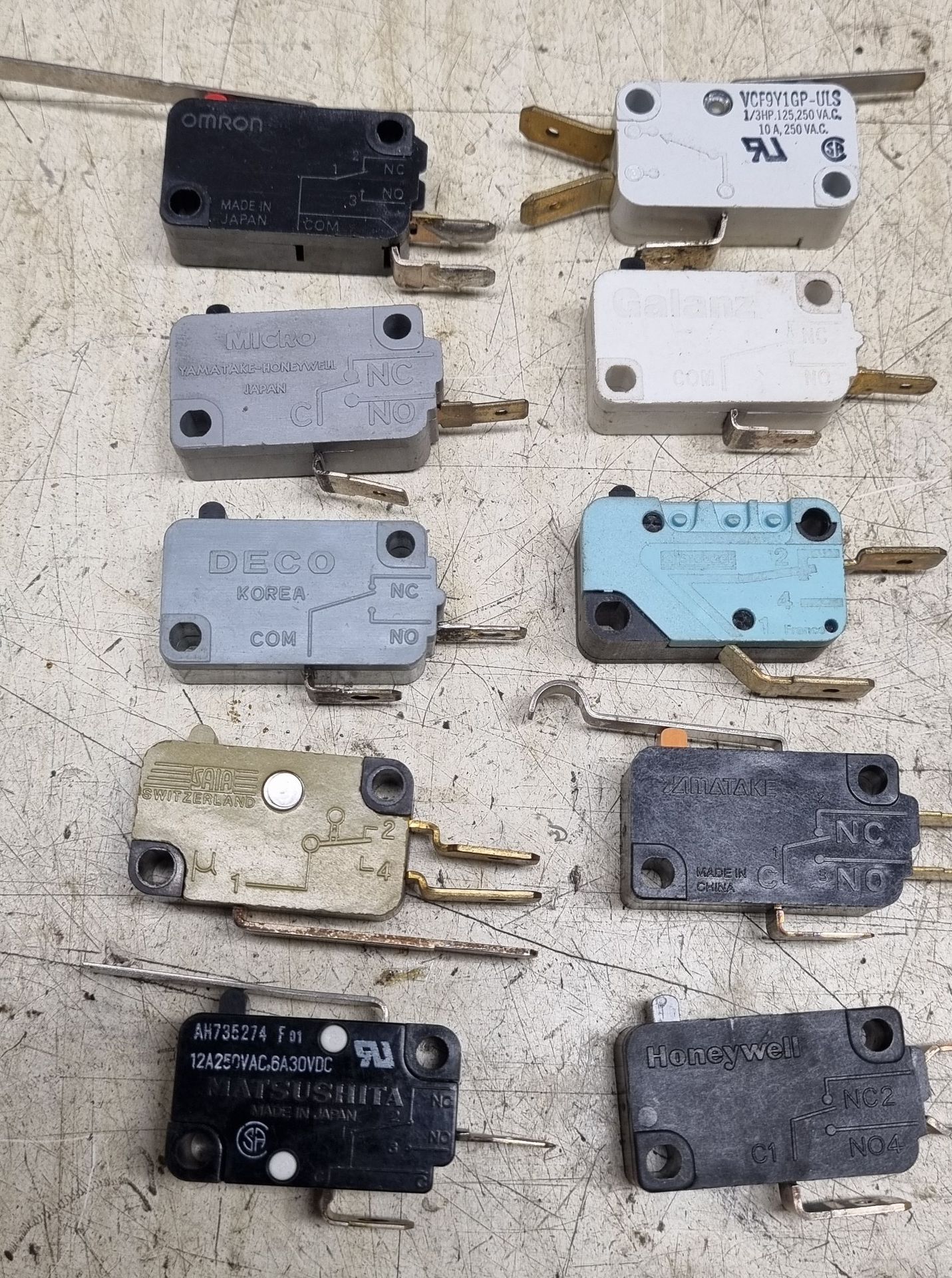

(#) Hutty válasza VIM hozzászólására (») Dec 12, 2023 /
Csak hogy fokozzam...
egy
kettő
A felső érintkező ( NC ) hiányzik, tehát alapból nyitott, lenyomva zárt a kapcsoló.

(#) Hutty válasza huncsi hozzászólására (») Dec 12, 2023 /
Igen, ellentmondás van.
NC -> Normally-closed, alaphelyzetben zárt.
„A kazánban lévő kapcsoló a lemezke által lenyomott helyzetben van. Szerintem ekkor meg van szakítva az áramkör.
Ha jön a melegvíz igény, akkor a lemezke felmegy, a kapcsoló gombja nem lesz benyomva vagyis felenged, létrejön az áramkör.”
Alaphelyzet -> a víz nyomása a membrán és a közvetítő csap által összenyomja a rugót, ezzel eltávolítva a nyomólemezt a mikrokapcsolóról, ami nyugalomban szakadás, végtelen ellenállás ( nyitva ).
Vízcsap megnyitva -> A lecsökkenő víznyomás elveszti erejét, a rugó kinyílik, a nyomólemezke eléri a kapcsolót és megnyomja. A kapcsoló átvált és rövidre zárt állapotba kerül ellenállás közel 0Ω ( zárt ).
Az elektronika a közel 0Ω ellenállásra reagál, valamilyen toleranciával, mondjuk 50Ω-ig, felette már nyitottnak érzékeli.
A mikrokapcsolók mechanikusan is, meg elektromosan is tönkre szoktak menni.
A felépítésénél fogva hallható hangot ad az átkapcsolás, némelyiknél elég erős hangot. Ha ez nincs tuti hibás.
A kontaktus, ha nem kapcsol nagy áramot vagy feszültséget, a szikrázás nem tudja tisztítani a felületet, a rárakódó por a kontaktusok összecsapódásával beleverődik a felületbe, ezzel nem vezető réteget hoz létre, ezt a relatíve nagy ellenállást csak mérni lehet, és változó értéket mutathat.
(#) VIM válasza Hutty hozzászólására (») Dec 12, 2023 /
Szia! A kazán robbantott ábrájáról vettem alkatrész szám szerint a kapcsolót ami ezek szerint nem szokványos érintkező elrendezéssel van. Én csak azt nem "tudtam", hogy a működése csapnyitáskor zár de ez a membrános vízáramlás kapcsoló felemelkedett állásában történi. Bővebben: Link

(#) Hutty válasza VIM hozzászólására (») Dec 12, 2023 / 1
Csak ennyit találtam a sufniban, és ezzel nem azt akarom mondani, hogy a világon nincs aki ezt fordítva is meg tudja csinálni. A mérés lehetne segítség, ha a kapcsoló még az eredeti.
Én megmondom őszitén, hogy nem néztem meg a kapcsolón a feliratokat és ez vitt be a málnásba de amikor ránéztem a cikkszám szerinti darabra hát ... A lényeg ha méretileg fel lehet oda fogatni egy cseredarabot az feltétlenül rendelkezzen NC kapcsolattal és az áramérték nagyságával. A mérést már említettem de a mikéntjét azt nem, hogy kikapcsolt készüléknél az egyik sarut lehúzva és a kapcsolót működtetve a csapnyitással van e biztonságos kontaktus minden esetben. Lehet, hogy az állandó nyomvatartás ennyi idő után eldeformálja a kapcsoló érintkező szárait vagy rugalmasságát és bizonytalanul működik nem beszélve a pogácsák beégéséről (de szerintem nem kapcsol "semmit" csak kontaktust hoz létre).
