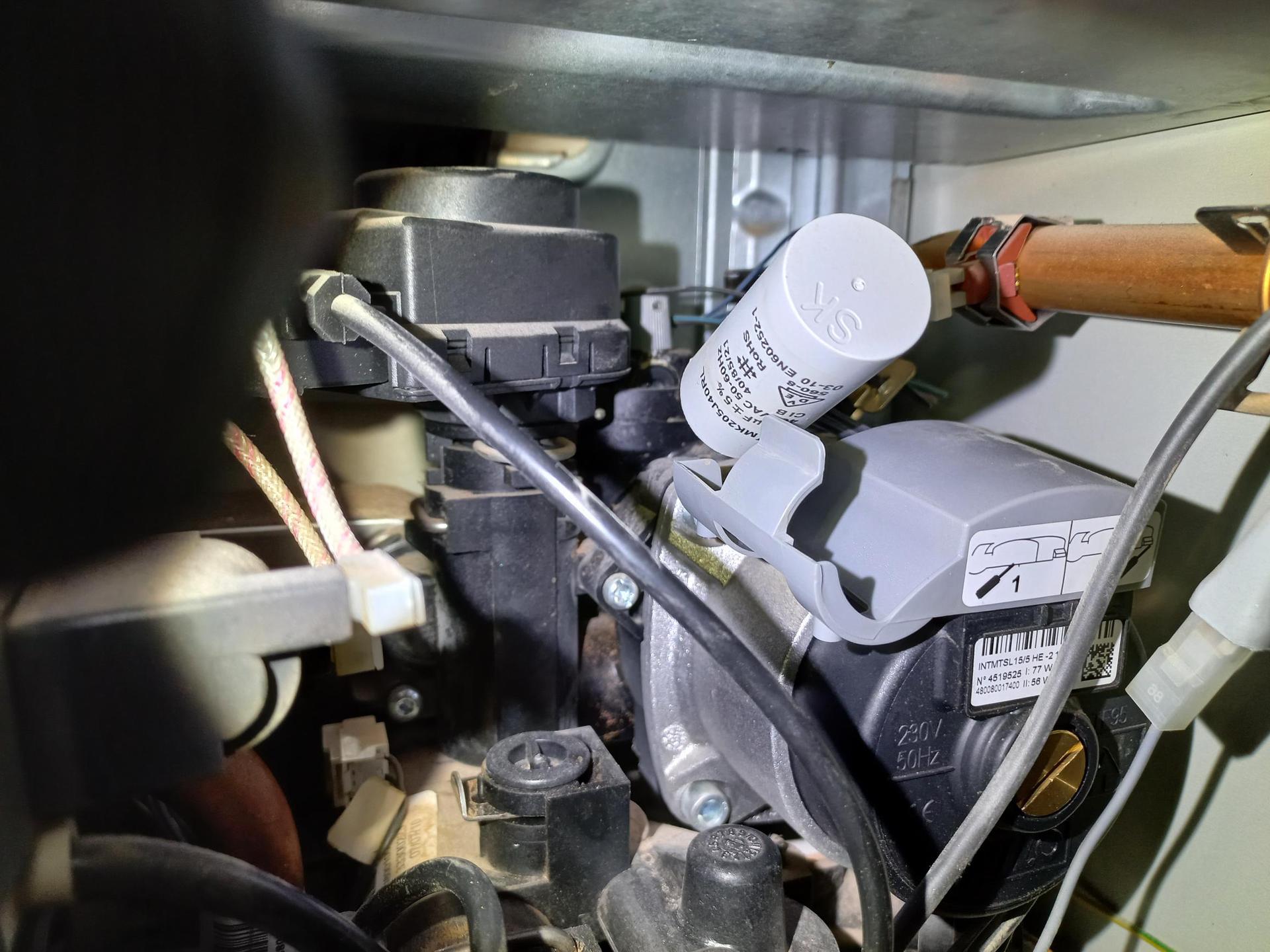

Sziasztok, A kazánom 104-es hibakódot ír ki néha, és nem indul el a fűtés. Úgy tűnik, hogy ilyenkor a víz keringető nem indul be. Ezt érdemes szétszedni és javítani, vagy újat kell venni bele. Ha új kell, akkor azt hol tudok venni.

(#) VIM válasza AristonGENUS24FF hozzászólására (») Feb 6, 2024 / 1
Szia! A pdf 20. oldalán a szivattyú bekötési pontjait ellenőrizd először és ha az rendben van akkor a kapocsfedél alatti kondenzátor értéke következik. Ha ez is rendben van akkor a szivattyú reléjét kell megkeresni a panelen és azt kell kimérni, főleg a sebesség részét ill. a csatlakozót, hogy jól érintkezik e.

(#) AristonGENUS24FF válasza VIM hozzászólására (») Feb 9, 2024 /
Szia. A csatlakozón ott a 230 V amikor indul a fűtés. Alap helyzetben is van rajta 2 V. Ez nem baj? Ezt könnyű volt kimérni. Bár többször indul a kazán mint nem, így lehet, hogy akkor mértem amikor indult volna.
A kondival arra gondoltál amit lefényképeztem? (230V 2uF)

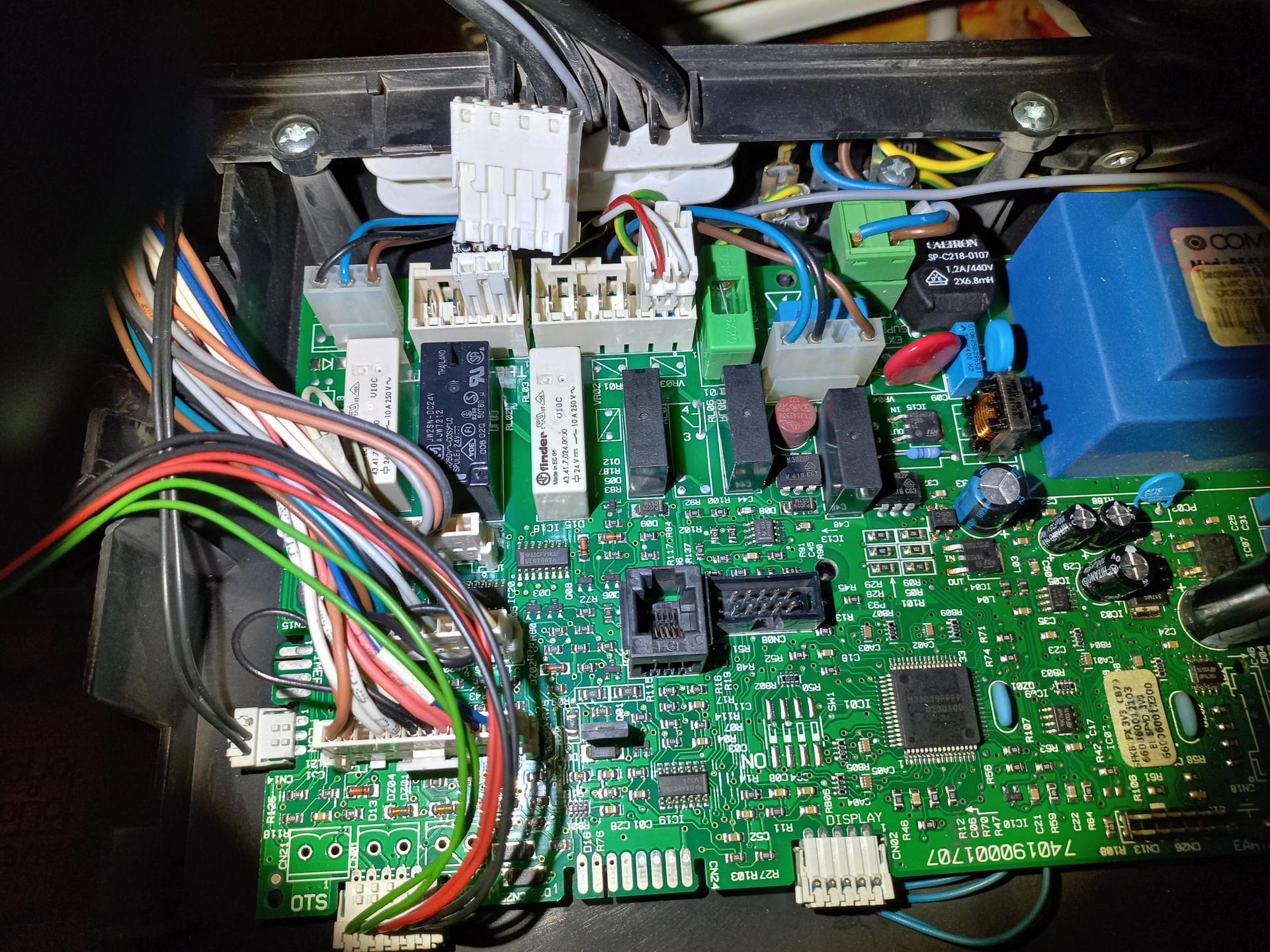

Az alaplapon honnan tudom, hogy melyik relé a szivattyú reléje? A ventilátor is egyszerre indul a szivattyúval. Melyik relé melyiket vezérli. A relé sebességét hogy lehet kimérni? Ezt lehet, hogy egy szerelőre bízom majd, bár nem tudom ha kihívok valakit az elkezdi-e kimérni, vagy azt mondja, hogy panelcsere?
(#) VIM válasza AristonGENUS24FF hozzászólására (») Feb 9, 2024 /
Szia! Arra a kondenzátorra értettem amit mutatsz a szivattyú oldalán az említette értékekkel. A szivattyú csatlakozója éppen ki van húzva az alaplapi csatlakozóból a ventilátor csatlakozója mellől. Ott van feliratozva, hogy mihez tartozik a csatlakozó és ott kellene visszakeresni a panelen, hogy az melyik reléhez vezet főáramkörileg ami a szivattyú motorjának a fokozatai lennének (gondolom plusz kettő, mert kettő szál van a sebesség oldali csatlakozóban és így talán három fokozat is kapcsolható).
Megmértem a kondit 164 nF. Ettől lehet a hiba?
Tudsz valami jó helyet ahol tudok venni ilyen kondit?
A neten 5000 Ft körül találtam (szállítással).

(#) VIM válasza AristonGENUS24FF hozzászólására (») Feb 10, 2024 /
Ha valóban annyit mértél rajta az kuka. Szinte biztosra vehető, hogy ez a baja és nem más. Találsz olcsóbban is mert az árak 520-950-ig terjednek de van ezektől drágább hely is, plusz szállítás ami cca. 2000 Ft.
Ide visszatérve azt fontos volna, hogy a kondenzátor az állandó üzemi kondenzátornak megelelő feszültségű legyen azaz 400V-os! A csatlakozása az nem látszik a fotódon de lehet kapni tűzősarus kivezetésűt is. Lehetőleg próbáld beszerezni az előírt értékhez ha az 2µF/400V de megfelel a 2.2µF is.

(#) AristonGENUS24FF válasza VIM hozzászólására (») Feb 17, 2024 / 1
Megjött a kondi, betettem, és azóta nem állt le a kazán.
Az lehet, hogy hangosabb lett a szivattyú, vagy csak beképzelem?

(#) VIM válasza AristonGENUS24FF hozzászólására (») Feb 18, 2024 /
Hát szól, hogy köszöni szépen jól van és most már dolgozik rendesen.
