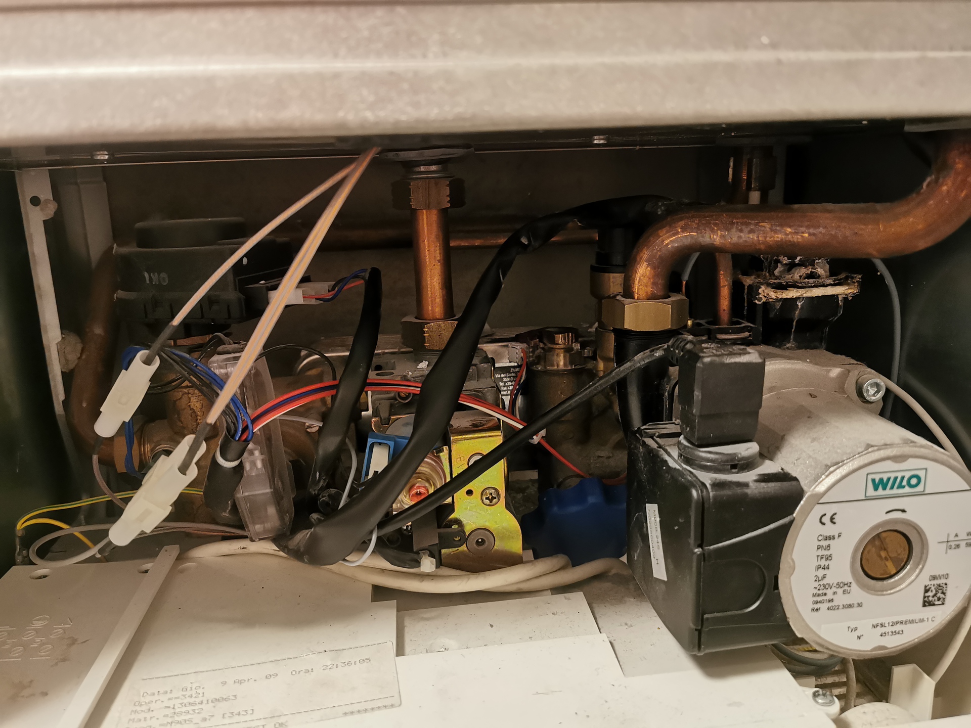

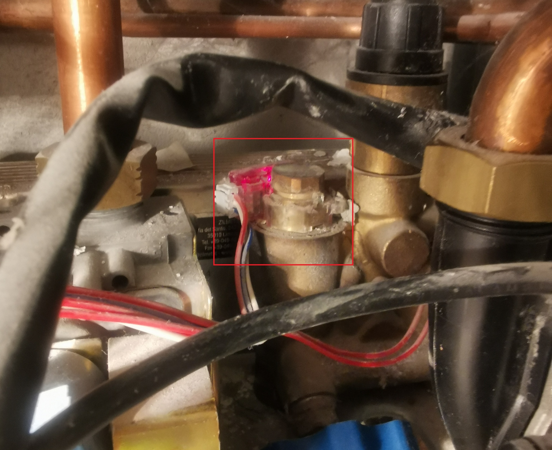

(#) kirkri válasza VIM hozzászólására (») Feb 24, 2024 /
Megtaláltam az áramláskapcsolót, de sajnos nem tudom kitekerni. Nem mozdul és nem merem nagyon erőltetni, nehogy eltörjön a ház, amibe be van tekerve. Sajnos villáskulccsal nem tudtam tudtam próbálkozni, mert a 17-es kulcs nem ment rá, a 18-as meg egy kicsit nagy rá, nem akartam szétgyilkolni a csavarfej éleit. Így papagájfogóval próbálkoztam, mert a csőfogó meg nem fér el ott.
Miután feladtam és visszaraktam a burkolatot, jutott eszembe, hogy nem lehetséges, hogy balmenetes?
Arra legalább sikerült rájönnöm, hogy biztosan ezzel van a probléma, ugyanis a blokkot, amiben van a kapcsoló óvatosan megkocogtattam kalapáccsal és most szépen szabályozható a melegvíz. Azért kíséreltem meg ma kiszedni a kapcsolót, hogy kitakarítsam a szűrőt, mert tegnap este zuhanyzáskor többször is lekapcsolt a vízmelegítés, csak akkor indul be újra, ha nyitottam ki a zuhanycsapon.
(#) VIM válasza kirkri hozzászólására (») Feb 24, 2024 /
Szia! Mutass már képet a kazánról burkolat nélkül, mert nem egyről beszélünk, beszélek. Az áramlás kapcsoló ezek szerint ha három vezetékes akkor az HALL-os és forgólapátos és nem reed kapcsolós.

(#) VIM válasza kirkri hozzászólására (») Feb 25, 2024 /
Szia! Úgy látom, hogy ilyen HALL-os érzékelő van benne. Ha annyira nehezem akar kijönni akkor az így nézhet ki belülről és így működik és így próbáld meg kivenni.

(#) kirkri válasza VIM hozzászólására (») Feb 25, 2024 /
Köszönöm a segítséged!
Igen, pontosan ilyen, mint amit linkeltél. Én is arra jutottam ma reggel, hogy holnap elmegyek és veszek egy 18-as krova fejet, mert 17-es van, 19-es is, de 18-as nincs a készletemben. A tegnapi kocogtatás máig tartott ki, az előbb már megint lekapcsolgatott zuhanyzás közben. Kiszálltam a zuhany alól, megkocogtattam a házat (tegnap nem raktam vissza burkolatot, hogy majd hétfőn újra nekifutok) és megint tökéletesen szabályozható.

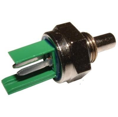

(#) kirkri válasza kirkri hozzászólására (») Márc 11, 2024 /
Szia VIM!
Brutálisan nehezen engedett, de végül sikerült kiszednem az áramlásérzékelőt, tökéletesen tiszta állapotban volt, ha fejre állítottam az érzékelőt és vissza, akkor éreztem, hogy simán csúszik benne a betét.
A kazán pár napig frankón működött, örültem, hogy megoldódott a probléma, de ma megint vacakol. Minden előzmény nélkül lekapcsol a vízmelegítés zuhanyzás közben, majd pár másodperc múlva újra be. (A kézmosónál ugyanezt sikerült most reprodukálni, így nem a zuhany csaptelep a hiba forrása) Mivel nem volt feltéve az előlap, így meg tudtam figyelni, hogy az áramláskapcsoló tetején a reed relé ledje nem aludt ki akkor sem, amikor a láng kialudt, így arra következtetek, hogy az áramláskapcsoló jól működik. Hosszú perceken keresztül figyeltem ezeket a lekapcsolásokat, majd egyszer csak a három állapotjelző led elkezdett hibakódot mutatni.
Kicsit követhetetlen, hogy pontosan melyik hibát mutatja, mert nem állandó a jelzés, néha az az érzésem, hogy össze-vissza villog a három led.
Két hibakód a legvalószínűbb a gépkönyv útmutatása szerint:
- "Az érintkező negatív hőmérsékleti együttható által érzékelt keringés hiánya miatti blokk."
- "A külső negatív hőmérsékleti együttható szonda működési üzemzavar"
Érdemes lehet kicserélni az NTC hőmérséklet érzékelőt benne? Megtaláltam, hol csatlakozik a blokkba, nem bonyolult a cseréje.
Ilyen zöld van a kazánban. NTC

(#) Gombszem válasza kirkri hozzászólására (») Márc 12, 2024 / 1
Nekem is Baxi kazán van. Ugyanilyen hibajelenség volt, az NTC csere megoldotta a problémát.
A csere után, a kiszedett darabon próbáltam mérni az ellenállást. Nem mutatott változó ellenállás hibát, melegítve se. Mégis az volt a rossz.
