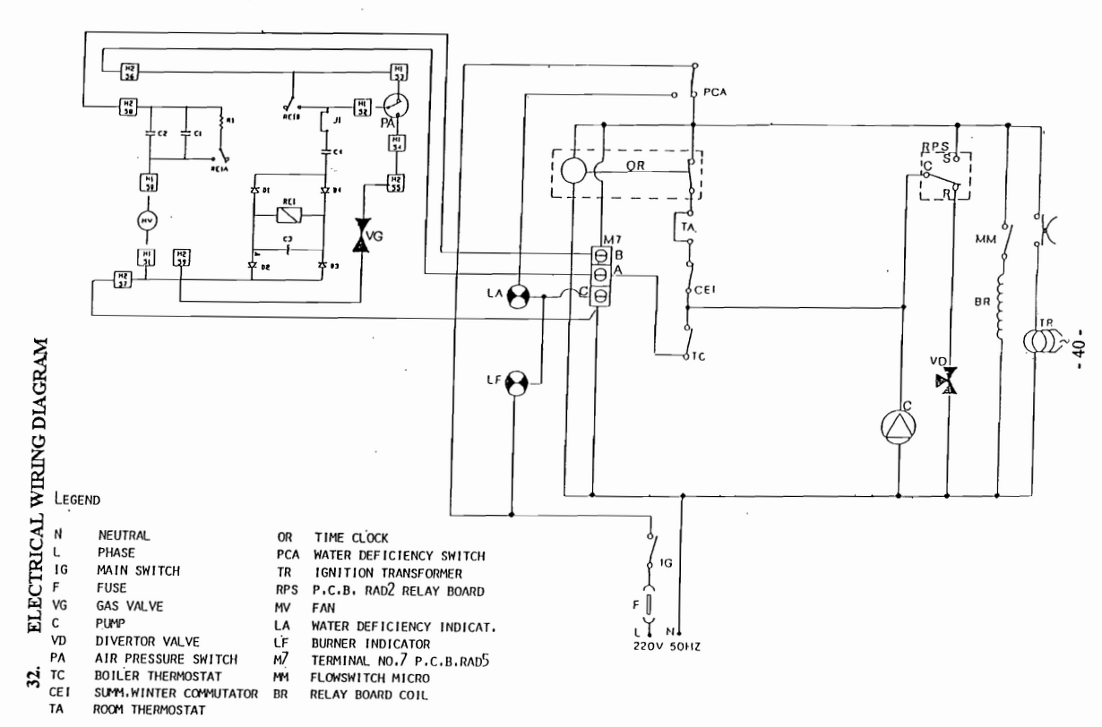

Radiant kombicirkó
Jó délutánt ! Mikor tojik be a fűtés ha nem télen? Radiant RCM 24 cirkó, az egyik LED kontroll lámpa S/ radiátor szimbólum villog, cirkó keringető működik, fűtés ,melegvíz nincs. Találtunk egy részletes alkatrész pdf fájlt, amiben ez a jelzés fűtés szenzorként van megnevezve. A kapcsolási rajzon kétvezetékes érzékelő látható,oldható csatlakozóval, ez gondolom rövidzár kell hogy legyen, de rövidzárra nem reagál, viszont van mellette egy másik érzékelő,amely a 3. fotón látható nodulba van kötve. Ezt át lehet valhogyan hidalni? vagy egyéb megoldással működésre bírni a cirkót, mert most szerelőt találni szinte elképzelhetetlen. Kérem ha valakinek van ötlete a megoldásra, írjon. üdv!

(#) sakrafi válasza Fats Domino hozzászólására (») Jan 3, 2026 / 1
Az egy fűtési NTC lesz,ha rövidre zárod akkor sem lesz jó ,mert annak a szoba hőmérsékleten mért ellenállása kb 10Kohm.Esetleg egy 10Kohmos potméterrel helyettesítheted próbából,de ne hagy úgy mert nem lesz hőmérséklet szabályozásod.

(#) VIM válasza Fats Domino hozzászólására (») Jan 3, 2026 / 1
A biztonsági hőmérséklet korlátozója nincs leoldva? A kazán víznyomás kapcsolója megkapja a rendszer víznyomását? Bővebben: Link .... a 31 oldalon kezdődik az RCM

(#) Hutty válasza Fats Domino hozzászólására (») Jan 3, 2026 / 1
Igazából gyújtólángod van, mert két lépcsőben történik a főégő begyújtása. Őrláng nincs a készülékben.
Megpróbálhatod, de az eredeti NTC-ről húzd le a csatlakozást.
Megpróbálhatod egy 10 Kohmos ellenállással is,hogy elindul-e.Nem a biztonsági termosztát oldott le mert akkor pont a mostani melletti LED villogna.A 10Kohmos ellenállás kb 25 fokos fűtővíz hőmérsékletnek felel meg.A csatlakozót húzd le az NTC-ről úgy próbáld meg és ne hagy rajt végleg mert nem lesz szabályzásod és túl melegszik a víz a rendszerben és akkor lekapcsol a bíztonsági termosztát is.
Csak a kazán fogja azt hinni,hogy 25 fokos a víz és folyamatosan fűt mert nem változik az ellenállás.Ezért írtam hogy nem lesz szabályzás.Egyébként kisebb ellenállás magasabb hőmérséklet.
Én ezt a kapcsolási rajzot találtam és ezen a víznyomás kapcsoló az meghatározó szerepet tölt be a működésben de a pdf-ben minden alkatrész és annak helye is fel van tüntetve. Így, hogy egy összesített pdf dokumentációból (nem konkrétan az RCM-ről) és az elmondásodból lehessen mondani valamit ... nem könnyű. A tágulási tartályod az elmondásod alapján tönkrement. Ha így kiegyenlítődik ill. leesik a nyomás a rendszerben akkor a "vízhiány kapcsoló tiltani fogja a működést. Mivel a pdf-ben nem ismeretes a vezetékek színe és hovatartozása így nehéz azt mondani, hogy mit kellene összezárni ahhoz, hogy a víznyomást modellezni lehessen.
(#) VIM válasza VIM hozzászólására (») Jan 3, 2026 /
Az igaz, hogy ha megy a szivattyú akkor a víznyomás az megvan. Akkor maradnak az NTC-k vagy a gázszelep.

(#) Fats Domino válasza VIM hozzászólására (») Jan 6, 2026 /
Mindenkinek köszönet a hasznos hozzászólásért, nem sikerült modellezni , hogy miért is villog az a jelzőfény,mert mire előkerestem a 10kOhm ellenállást, váratlanul visszaállt a normál működés. Talán a túlmelegedés lehet a meghatározója a jelenségnek.
