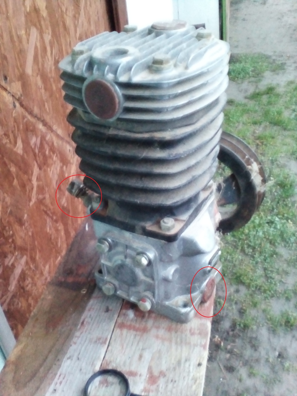

(#) bojtorlaszlo hozzászólása Márc 6, 2018 /
Sziasztok!Épített valaki DAC légsűrítőböl kompresszort?Esetleg valaki ismeri ennek a típusnak a lelkivilágát?
Lemaradt az előzőből.A pirossal jelzett helyeken szeretném megoldani az olajzást.A jobb oldalon alul levő nyíláson kifelé levegőt nyom-üresen olaj nélkül próbáltam kézzel hajtani-a baloldali egy szelep amit a főtengely mozgat gondolom.Elképzelés az volt ,hogy a jobb oldalira egy ejtő tartályon keresztül engedném az olajat a baloldalinál vissza nyomná a tartályba.Szemből ahol négy csavar van eredetileg a teherautón olajszivattyú van de ez le van zárva most.
(#) Stewe válasza bojtorlaszlo hozzászólására (») Márc 6, 2018 /
Amíg nem tudod hogy néz ki pontosan a forgattyúsház, ne kísérletezz!
Természetes, hogy a dugattyú alatti részben is változik a térfogat, ezért ott is szívni és nyomni fog. Legjobb lenne egy működő autón megnézni, hogy saját tartálya van-e, vagy be van kötve a motor olajozási rendszerébe? Ha egyszerűen egy ejtőtartályt használnál, akkor kiszippantaná az olajat, aztán visszatolná, másodpercenként sokszor.... ez biztosan nem az üzemszerű működés lenne.

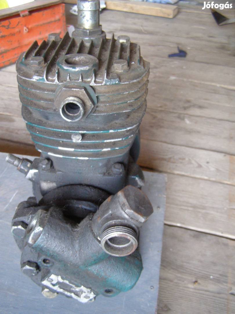

(#) bojtorlaszlo válasza Stewe hozzászólására (») Márc 7, 2018 /
Köszönöm a válaszod.Van kép ahol bent van a helyén de nem látszik minden, van egy másik kép amin rajt van a olajszivattyú is.Stétszedni nem szeretném , hiszen ami nekem van még nem volt felszerelve soha a kosz ami rajta van vagy inkább por az tárolásból eredően van rajt.A forgásirány ha szemben állok az ékszíjtárcsával , jól gondolom, hogy balra forog?

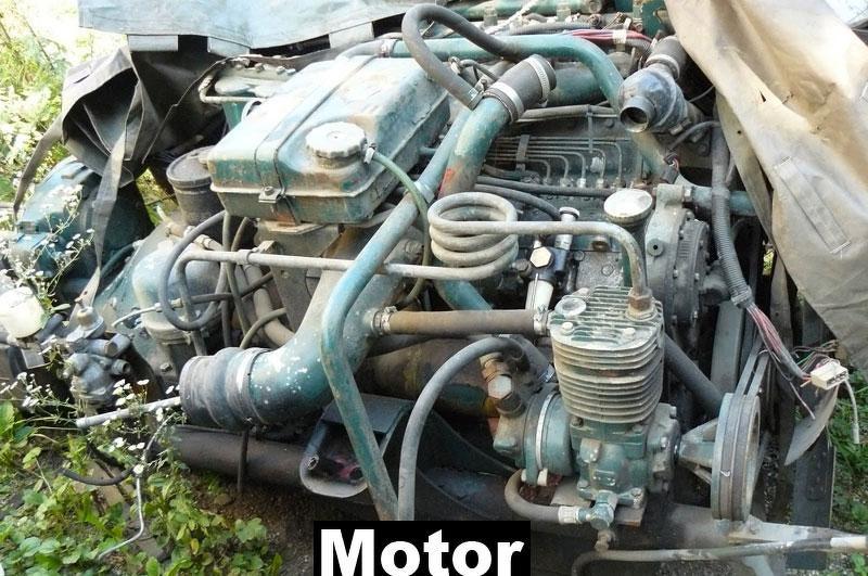

(#) ridelife hozzászólása Márc 7, 2018 /
A kepen jol latszik hogy be van kove a motor olajkorebe.
A forgasiranya gyanum szerint ora jarasaval ellentetes.
(#) bojtorlaszlo válasza ridelife hozzászólására (») Márc 7, 2018 /
Azt látom én is , de nyilván légkompresszornál nem tudom bekötni mivel nincs motor, és az egyik csatlakozás ami kérdésemnél szereplő képen balodalt jelölve van nem is látszik pontosan a motortérben-
A felso olajnyilas a bevezeto.Ahogy irod ott van egy visszacsapo szelep.
A masik szivja el az olajat es a "kartergazt".
A motor olakorebe csak az olajhutes miatt van bekotve, maga a kompresszor szoro olajzasu.
A kertergaz fejlodessel sokaknak meggyult a baja, de ha veszed a faradtsagot es visszaolvasol eleg sok jo megoldast talalsz ra.En is innen kolcsonoztem az otletet.
(#) RoliNyh válasza bojtorlaszlo hozzászólására (») Márc 7, 2018 /
Így az előző három hozzászólást olvasva elgondolkodtam, hogy most ti láttok rosszul valamit, vagy én vagyok vak? Ha a motorral szembe állsz, láthatod a hűtőventillátor lapátszög állásából, hogy az bizony jobbra forog, mivel szívnia kell a levegőt. Ebből következik, hogy a kompresszor is jobbra, azaz órajárással egyezően forog. Én bizony nem látok a két tengely közt irányváltó áttételt...
iIgazad van.
A hozzászólás módosítva: Márc 8, 2018
