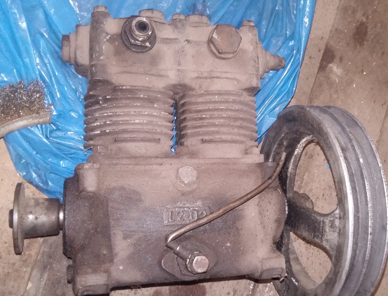

Édesapám műhelyében találtam egy régi kompresszort és pár apróságot hozzá, lényeg hogy sikerült egy majdnem kész gépet összeraknom. Egy nagy hibája van, hogy nyomás alatt nem indul el mert ugye nincs benne olyan szelep ami leengedi a hengerből a nyomást kikapcsolás után. Kérdésem a következő lenne, van e olyan ami nem csak a nyomáskapcsolóval egyben van, és nem horror áron van?
A kompresszoról is kérdezném hogy milyen lehet mit tudhat mert az adattáblája le van kopva sajnos.
Egy régi Sever motorral hajtom meg ami 1000Wos.
Levegőszűrőt milyet lehetne rátenni.
Milyen biztonsági dolgok kellenének rá?

(#) ridelife válasza AtusVW hozzászólására (») Jan 23, 2018 / 1
Ha jól tudtam azonosítani akkor ez a sűrítő egy ifa-ból való.
Tehermentesítést pedig utolagosan mágnesszeleppel tudod megoldani.
Légszűrőt nem kell tuldimenzionálni.Veszel egy bármilyen légszűrőt lehetőleg minél nagyobbat és ráadapterezed a szívócsonkra.
Itt találsz róla pár adatot.A hitelességéről nem tudok nyilatkozni de kiinduló alapnak megteszi:
http://www.ivanov.eu/?q=node/1839

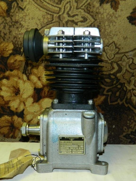

Valaki tudna adatlapot adni IFA légsűrítőhöz, (fordulat, teljesítmény , termelt levegő).
(#) Kinka István válasza Melphi hozzászólására (») Feb 18, 2018 /
Ha a képen a tiéd van, akkor ott van az oldalán, az adattábláján.
(#) tyraw válasza Kinka István hozzászólására (») Feb 18, 2018 /
A képet elnézve ez egy pótalkatrész, még új. Bár lehet hogy a kollega ügyesen szert tett ilyenre...
(#) Melphi válasza Kinka István hozzászólására (») Feb 19, 2018 / 1
Szia! Az csak a nettöl leszedett kép, sajnos nekem nincs.
(#) ridelife válasza Melphi hozzászólására (») Feb 19, 2018 /
Nem linkelem be a kepet, de ott ahol ezt a fotot leszedtedd van kep az adattablarol is.hajra
(#) Melphi válasza ridelife hozzászólására (») Feb 19, 2018 /
Megvan! Köszönöm szépen.

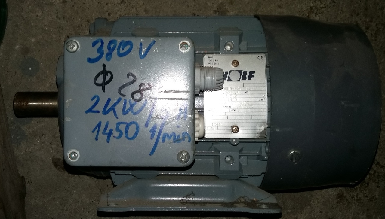

Sziasztok szeretnék építeni egy kompresszort, láttam néhányan már csináltatok pont ilyet de csak félkészen láttam esetleg tudnátok tanácsot adni mekkora ékszíjtárcsa kellene a motorhoz? ha van esetleg képpel is hogy ki mit mivel oldott meg pontosan, ezzel kompresszor építéssel elég kezdő vagyok előre is köszönöm!
(#) RoliNyh válasza szazdiadam hozzászólására (») Feb 22, 2018 /
Kb akkora mint ami a sűrítőn van, vagy esetleg valamivel kissebb.
(#) szazdiadam hozzászólása Feb 22, 2018 /
Ezt mondhatom az esztergályosnak? ))
Miért ne mondhatnád. Feltéve, hogy magaddal viszed a szíjjtárcsát, és odaadod neki, hogy megmérje.
Vagy megméred te magad, és a méretet mondod neki...
Esetleg még valaki aki csinált mát hasonlót?
(#) elektroncso válasza szazdiadam hozzászólására (») Feb 22, 2018 /
Ha viszed akkor vidd a motort is, mert nem mindegy az ékszíjtárcsa és a motor tengelyének illesztése. Ezt egy ügyes esztergályos tudni fogja, hogy mennyinek kell lenni, hogy fel lehessen préselni a tárcsát a tengelyre.
(#) ridelife hozzászólása Feb 22, 2018 /
az 1500 koruli kompresszor fordulat nem fog problemat okozni sem a motornak sem a suritonek.
tehat a kozel azonos atmeroju tarcsa fog kelleni.
a tengely rogzitest en sima ekesnek nezem igy nem feltetlen kell a motort is hurcibalni.merd le az atmerot es az ekpalyat.
ha kupos lenne a tengely akkor lenne erdemes motort is vinni de csak egy meres erejere de nem olyan.

Attól hogy ékes, még kell a pontos illesztés. Arról nem is beszélve, hogy ha nem pontos a tolómérője akkor kidobott egy rakás pénzt az ablakon, mert lötyögni fog a tengelyen az ékszíjtárcsa. Ha az esztergályos a saját sublerjával méri le akkor biztos jó lesz. Az még a jobbik eset, ha kisebb les a lyuk mert azt még lehet nagyobbítani.
Mert nyilvan abbol indulok ki hogy pontatlan a tolomeroje. megtalaltad a kakan a csomot gratulalok.
(#) tyraw válasza ridelife hozzászólására (») Feb 22, 2018 /
(Ha ék & ékpálya van, akkor biztos kúpos illesztés - az éket nem terheljük nyomatékkal, annak pozicionáló, megvezető szerepe van.) Ellenben lehet reteszkötés, mindenesetre a pontosság sosem árt.
ridelife: nem az a lényeg, hogy kinek milyen pontos a tolómérője. Ha elviszi a motort, hogy erre csinálj nekem tárcsát, akkor azért fog fizetni, hogy a motor tengelyére csinált tárcsát. Ha mond egy méretet, azt legyártja az esztergályos, és nem stimmel (elnézte pár századdal, lötyög, stb), akkor megszívta, kidobott pénz volt. Nem kell elvinni a motort, nyilván, de nekem ilyenből bajom még sose lett.
ha megenzed a kepet a motor tengelye nem kupos.csak egy ek van benne.es eleg sok ilyen motor van.akor mindet elb@asztak gyarilag?
(#) elektroncso válasza ridelife hozzászólására (») Feb 23, 2018 /
Nem. Abból indulok ki, hogy a kérdező nem profi gépész mert ha az lenne akkor nem kérdezné meg. Márpedig ha nem profi gépész akkor egyáltalán nem biztos, hogy pontos tolómérője van otthon. Ráadásul a mérés eredménye nemcsak a tolómérőtől függ. Megfelelő szögben tartja-e a szögmérőt, leolvasási pontosság, hőmérséklet, kosz és kopás hogy párat említsek. Ráadásul egy jobb esztergályos század milliméterre dolgozik és nem milliméterre. Ott meg már a tolómérő édeskevés. De ide felesleges a század pontosság, bőven elég ha tizedre van illesztve. Gondolj bele, van egy nehéz fém hengered amit 1440-es tengelyfordulatra forgatsz fel. Én már láttam futni gépet a betonon illesztési hiba miatt (a tengelyen berezonált a forgó test és mint óriási keferobot szaladt végig a műhelyen).
Szemre a kép alapján kb. 250mm átmérőjűnek tippelem a sűrítőn lévő tárcsát. Egy ekkora fémdarab nem olcsó játék, ha elrontsák sok pénz repül ki az ablakon.
szazdiadam:
Ha dupla ékszíjjal csinálod meg a meghajtást (2kW-hoz illene) akkor mindenképp párosított ékszíjakat vegyél, két külön darab között lehet eltérés még akkor is ha ugyan olyan méretűnek árulják őket! De jobb helyeken árulnak párba válogatott ékszíjat. Az ékszíj méreteit megszabja a szíjtárcsa is, a legegyszerűbb ha vásárláskor viszed magaddal és akkor biztosan nincs félreértés. A takarást se hadd le a szíjakról, és jó lenne, ha vastag acéllemezből csinálnád, mert ha elszakad a szíj a vékony plét vagy pláne a műanyagot könnyen felnyissa mint a konzervet. A légsűrítőt a tartállyal ne kösd össze fixen vascsővel, mert a rázkódástól el fog törni egy idő után a hengerfej. Rézcső sokkal jobb, mert az nem annyira kemény (de pl. az enyémen gumi hidraulika cső van).
Olvasgasd ezt a témát sok okosság már le van írva benne.
Mondjuk szerintem az hornyos reteszkötés amúgy ha emlékezetem nem csal. Mellesleg ezeknek a motoroknak a tengelyére az ékszíjtárcsát melegen préselik fel. A retesz csak azért van benne, hogy ne tudjon elfordulni semmiképp sem, energiát a két anyag közti súrlódás viszi át. Sőt szokják a tengelyt lehűteni a tárcsát felmelegíteni, mert akkor még szorosabb illesztés engedhető meg.
De nem vagyok gépész lehet tévedek.

(#) ridelife hozzászólása Feb 23, 2018 /
akkor mar lehetne azt is feletetlezni hogy nem ert semmihez menjen vegyen gyari kompresszort.
a retesz/ék siman atviszi a nyomatekot.ahol a surlodas viszi at a nyomatekot ott allatalaban lehet allitani a ket surlodo felet osszeszorito erot.pont azert hogy elkerulheto legyen a csuszas illetve ha kopik a ket felulet utana lehessen allitani.egy zsugor kotesnel nincs lehetoseg allitani a osszeszorito erot.
tulmisztifikaljatok.ha annyira pontos illesztesek, zsigorkotesek es mi egymas kellene egy kompresszor megepitesehez nem jott volna letre ez a forum sem.hany embernel van otthon szazad pontos eszterga amit hasznalni is tud.nem soknal de nincs is ra szukseg.3 kompresszort epitettem.mindhez eleg volt egy tized pontos tolomero es egy csipetnyi jozan esz.
