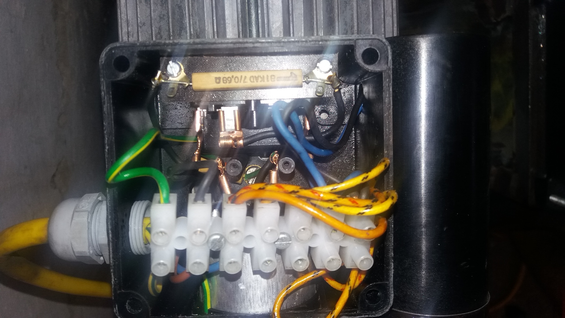

(#) Karltamas87 hozzászólása Máj 1, 2019 /
Sziasztok! Tk 200 kompresszort aki gyűrűzött ahhoz szólnék! Gyuruket mar felraktam a dugattyura. A henger rahuzasnal van valami ugyes eljárás? Vagy hogyan csináltatok? Koszi
(#) VIM válasza strauszf hozzászólására (») Máj 1, 2019 /
... még annyit a villamos bekötéshez, hogy legalább 2.5mm2 keresztmetszetű sodrott vezetékkel legyen bekötve és a konektor is ehhez hasonló legyen, nehogy áramfelvételi probléma legyen.

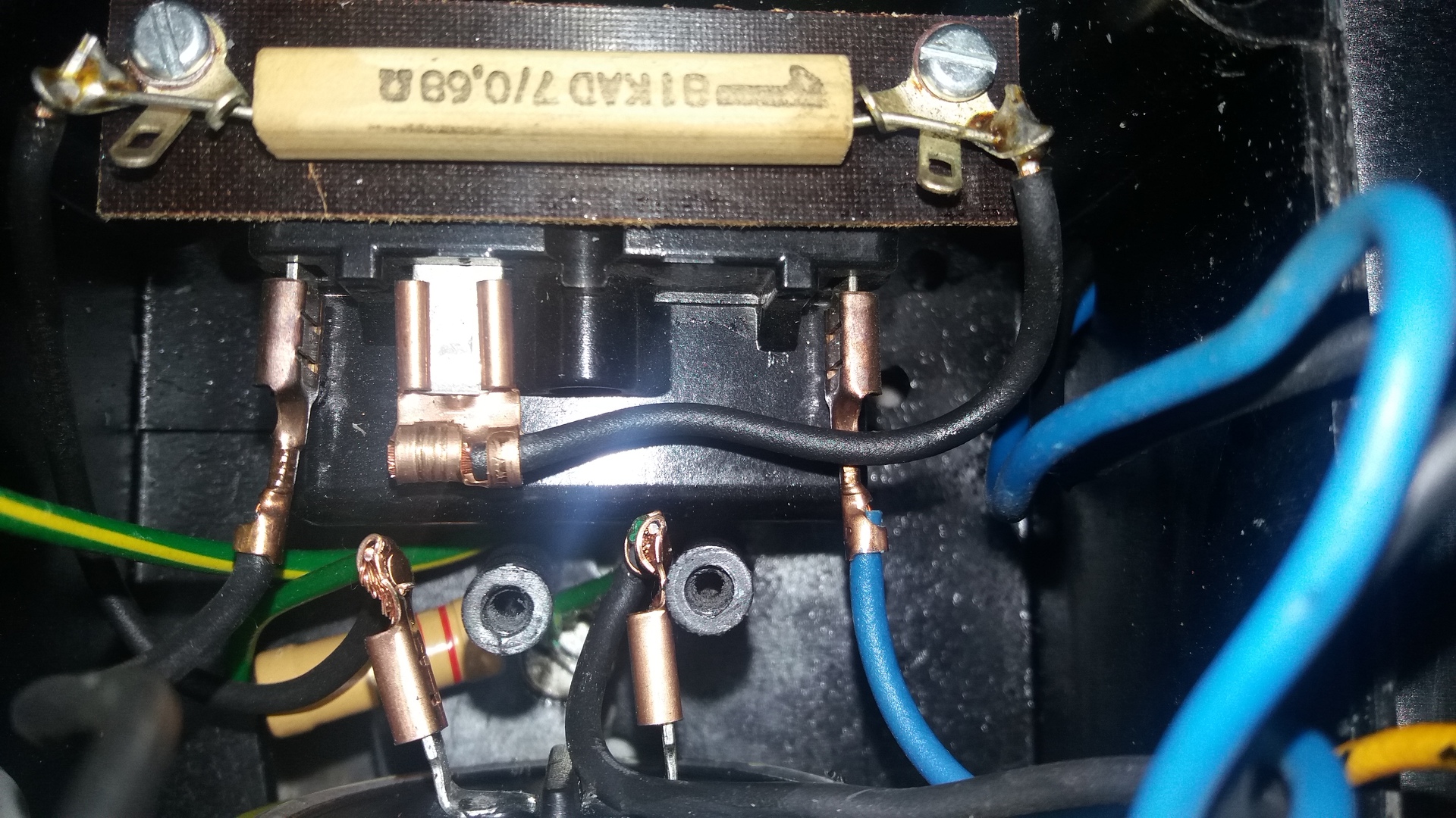

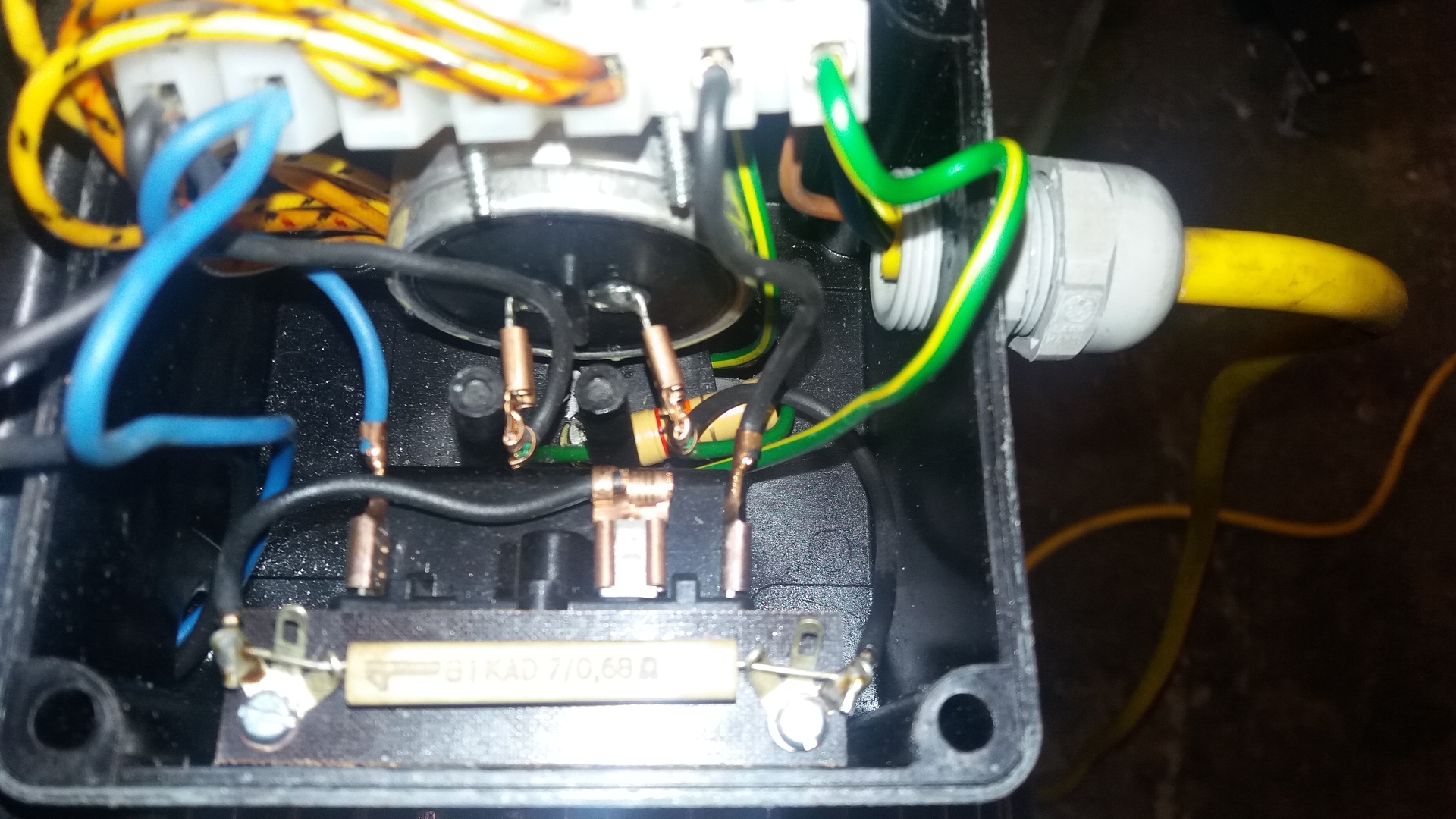

(#) strauszf válasza VIM hozzászólására (») Máj 1, 2019 /
Erről a képről nézve tudsz instrukciót adni mit hol kell mérni? Nem akarlak fárasztani nyugottan mond ha nem!☺
A hozzászólás módosítva: Máj 1, 2019
A kapocsdekni alatti részről kellene kép és ha megoldható a centrifugál kapcsoló részről is. A kondenzátor nagyságát tekintve egy nagyobb érték az 50µF helyett egy 100µF határozottabb indulást tenne lehetővé. Azt még hozzá kell tennem, hogy a német rövidítéseket nem értem DE mintha az AK rövidítés lenne az üzemi érték ami az 50µF lenne, ezért kellene megnézni, hogy melyik kondenzátor kapcsolódik le a fordulat elérésekor.
(#) Gafly válasza strauszf hozzászólására (») Máj 1, 2019 /
Amit bekarikáztam, azt mindenképpen tedd rendbe, mert így nem jó...
Az egyik kondi megy a fekete dobozba gondolom az a röpsúlyos kapcsoló a másik a csokiba.
Előre bocsájtom, hogy nem vagyok biztos a dologban de a bekötésből ítélve és a rövidítéseket tekintve, mintha a 40µF kondenzátor fékezésre volna bekötve az ellenállással együtt és az 50µF az pedig az üzemi kondenzátora volna. Van ott még egy kisütő ellenállás a vezetékek alatt zöld színű szigetelő van a kivezetésein. Szerintem a féket ki lehet kötni, mert ehhez a művelethez nem szükséges és talán indító relével hozzá lehet kapcsolni egy startert ehhez az értékhez és úgy indítani a motort. Ez a motor ugyanis állandó üzemi kondenzátoros motor ami nehezen indul (alacsony az indító nyomatéka) de fordulaton jó paraméterei vannak. Ezért lehet gyenge az indulás a kompresszor indításakor.
Csak hülye szögből volt fényképezve.
A "BK" az talán bremsung kondenzátor az "AK" pedig arbeiten kondenzátor.
Csak az a baj hogy nem csak az indulással van baj mert menet közben 4bar környékén már nyögött a motor.
(#) strauszf válasza Gafly hozzászólására (») Máj 1, 2019 /
Próbáltam így is úgy is hátha valamelyik kép használható...
