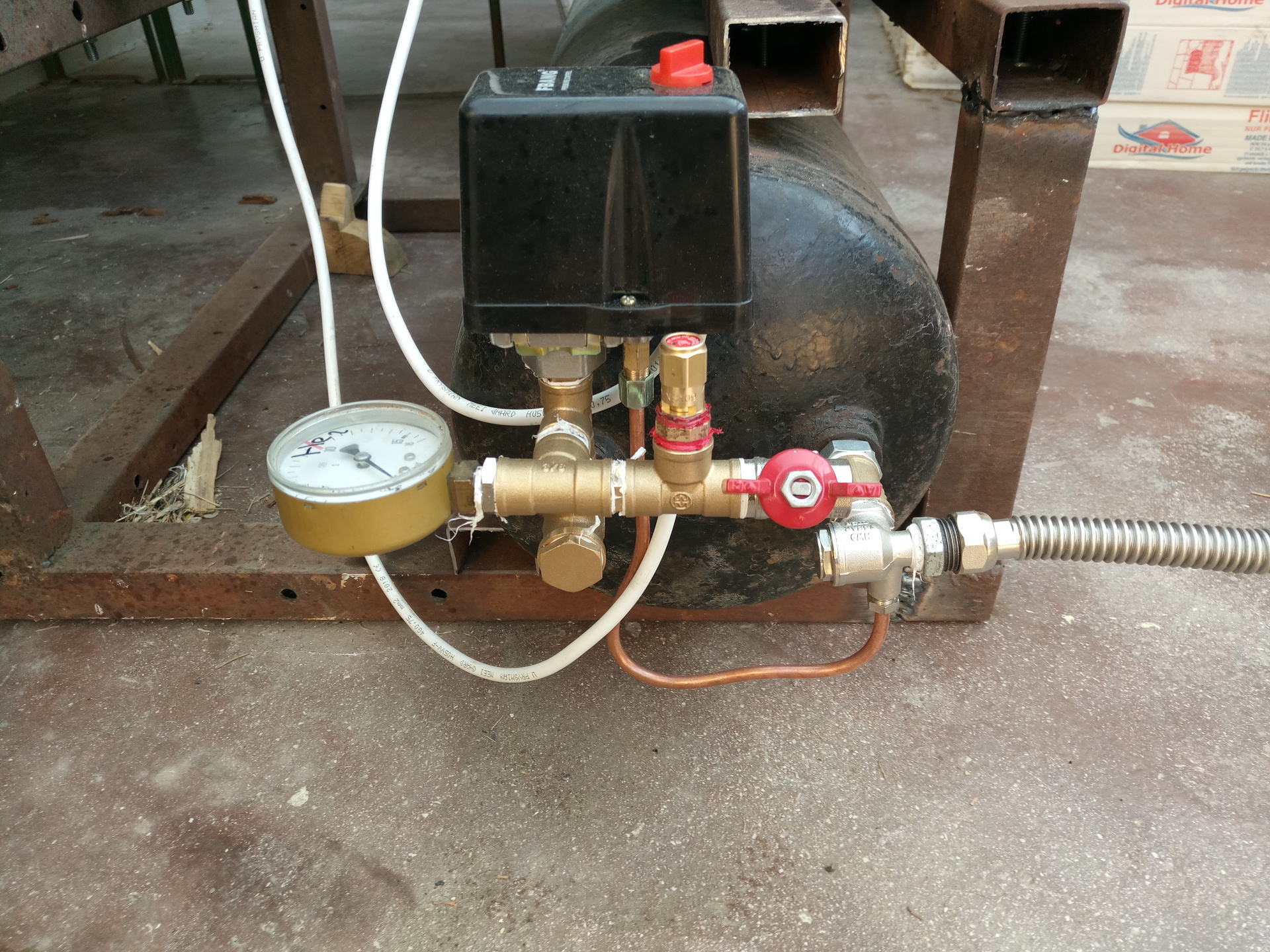

(#) Tomi111 válasza (Felhasználó 51715) hozzászólására (») Ápr 4, 2019 /
Azt a dugaljat szüntesd meg, amibe a hálózat megy!!! Így életveszélyes, ha valaki kihúzza a dugvillát, azon szabadon ott a 230V!! A dugvilla lábain!! A hálózati kábelt kösd be fixen a dugvilla helyére akár egy kis műanyag dobozban sorkapoccsal, vagy a gumantábla alatt. A másik dugalj, amibe a motor megy, az maradhat. Ha így megbontod, ellenőrizd, hogy a védőföld be van-e kötve, ha nincs, pótold!!
(#) pipi válasza (Felhasználó 51715) hozzászólására (») Ápr 4, 2019 /
Kicsit nagyon életveszélyes. Ha a betáp be van dugva falba, a kompresszorból meg ki van húzva, akkor a dugó tüskéin ott figyel a 230V ?!! A kompresszor bejövőre a kapcsoló mellé dugót kell szerelni nem aljzatot.
A többi része jónak tűnik. Van biztonsági szelep, ami lefúj, ha esetleg a nyomáskapcsoló nem kapcsol ki. Olajzás is jó biztos. Tartály alján van leeresztő szelep, amivel a kondezvizet tudod időnként leengedni? A képeken nem látszik az alja.
A földelést mindenképpen ellenőrizd! Mindkét kábel három eres legyen, a védőföld a motornál is legyen a testen és esetleg a tábla alól a vázra is ráköthető.
(#) (Felhasználó 51715) válasza Tomi111 hozzászólására (») Ápr 4, 2019 /
Tényleg dugó van mindkét végén, ezt majd fixre átszerelem.
Ami nagyobb baj az az, hogy nem találok alul semmiféle leeresztőt, bárhogy nézegetem.
Szerintem az a tartály valami teherautó légtartálya lehet és ahogy nézem, fordítva szerelték fel. Így ami alul lenne csonk a leeresztőnek, az felül van, abban lehet a lefújószelep vagy a nyomáskapcsoló talán. Lehet alul rá kellene hegeszteni egy acél karmantyút, 1/2 collost, majd utána fúrni bele lyukat. ( nem kell nagy furat, pl 6mm-es elég) Abba lehetne hajtani egy golyóscsapot. De nem tudom szabad-e hegeszteni, nem gyengül-e el ott az anyag? CO-val esetleg? Várjuk meg mit javasolnak mások!

(#) (Felhasználó 51715) válasza Tomi111 hozzászólására (») Ápr 5, 2019 /
Komolyan hangzik, természetesen se felszerelésem, se tehetségem hozzá. Meglepő, hogy nincs rajta ilyen leeresztő, nem gondoltak volna a kondenzvízre? Vagy az elöl lévő csövek egyikének leszerelése után döntve öntötték ki a vizet?
Egyébként milyen olaj kell hozzá és milyen mennyiségben? Bármilyen kompresszorolaj jó? A fehér tartályba kell tölteni az oldalán? Le kell azt néha cserélni?
Bocsánat a sok kérdésért, nincs semmilyen infó hozzá.

(#) szbalogh hozzászólása Ápr 30, 2019 /
A képeimen látható sűrítő-tartály összekötő harmonikás vezetéket kerüljétek ha lehet. Kb. 10 perc üzem után megadta magát. Nagyon idegesít, mert már festhettem volna.
Illetve kérdezem, hogy hogyan kössem össze réz vezetékkel ezt a két 1/2-es csatlakozást? Első körben arra gondoltam,hogy a cső végére forrasztok egy pont rá passzoló réz karikát és hollanderes anyával. Szerintetek? Jó lenne ma megoldani, hogy holnap már használhassam

(#) VIM válasza szbalogh hozzászólására (») Ápr 30, 2019 /
Ha a tartály csatlakozásokon lévő be és kimeneteket felcserélted volna és a kompri hengerfején a kimenetet átfordítottad volna a másik oldalra, rövidebb összekötést kellet volna megoldanod. Ezeken a képeken látható, hogy a flexibilis bekötést egy nagynyomású benzincsővel oldottam meg. A cső az hőálló, olajálló dupla szövetes és 16 bárig nyomásálló. A kompri 8 bárig tornázik, mer csak 750W-os motor hajtja és már eleget bizonyított, hogy rá lehessen mondani, bevált. Bővebben: Link
Az építményeden szépek a 8.8-as acélcsavarok és a sárgaréz idomok ... Ha egy ilyen vagy ehhez hasonló gépet építesz és a vázszerkezetet flexel vágod el, azt nem ártana lesorjázni, nehogy kicakkozza valakinek a kezét ha rossz helyen fogja meg és az Te is lehetsz éppen. Ezt építő jellegű észrevételnek szántam. Szerintem tudnál ettől szebb munkát is kiadni a kezedből, persze ha Neked így is megfelel .... ámen.

(#) szbalogh válasza VIM hozzászólására (») Ápr 30, 2019 /
Szép gép
Valóban, a sorjákon még dolgoznom kell de festeni szerintem nem fogom, vagy majd később. Egyenlőre működésre akarom bírni.
Most hogy mondod tényleg elég szerencsétlen az elrendezés. Ha csak a hengerfejet fordítom meg már annyival előrébb leszek, hogy nem akadok el mindig a csőben. De akár a tartály csatlakozásokat is felcserélhetem, ez jó ötlet Köszönöm szépen!
Viszont a gumi csővel kapcsolatban szkeptikus vagyok. Maradnék a réznél.
