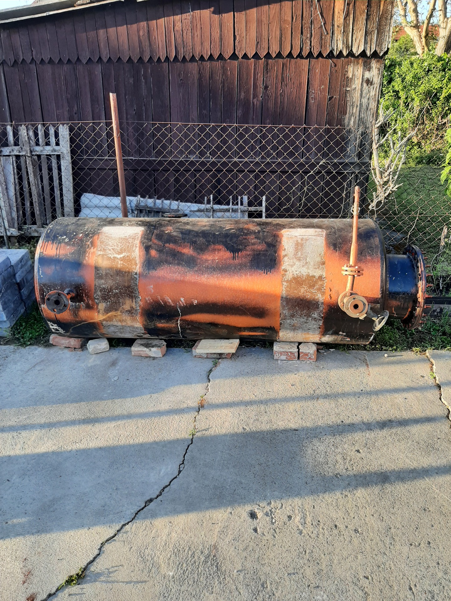

Mégiscsak megvettem. Lemértem sublerrel 12mm a falvastagság. 5en 4 óra alatt hoztuk fel egy mélygarázsból és raktuk fel a futóra. A másik oldalon is van 2 kiállása. Most már csak egy kompresszort kell építeni mert a parkside el lenne vele egy darabig mire teleszuszogná.

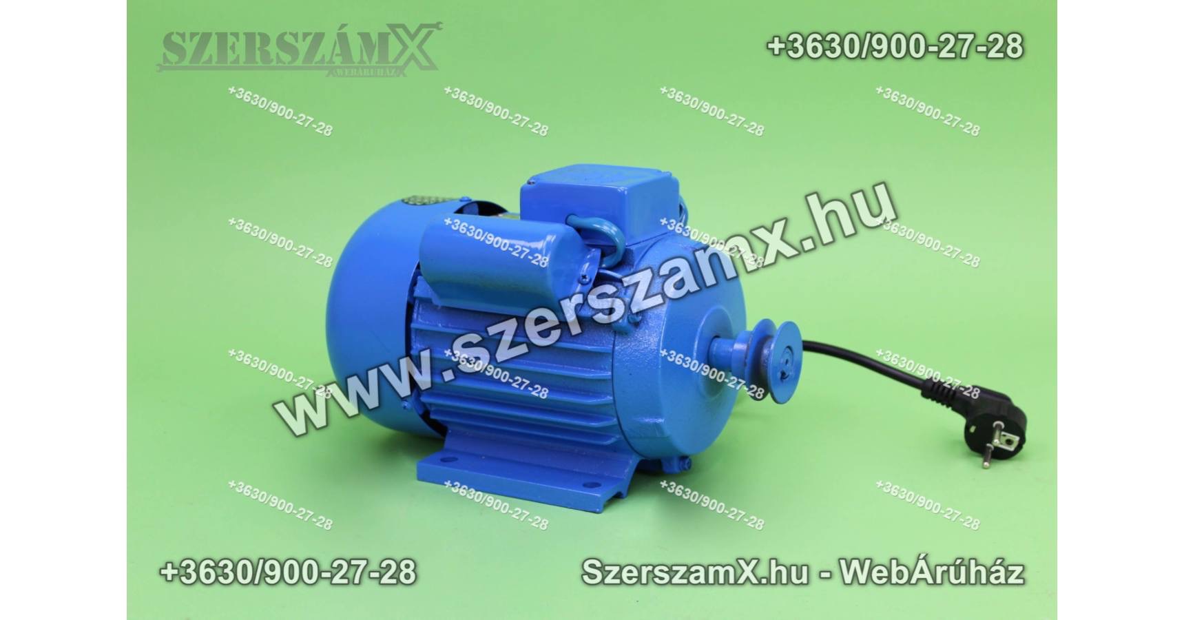

(#) szikorapéter válasza csavarkulcs hozzászólására (») Máj 23, 2021 /
A szerszámx-es aminek aluból van a tekercse?
Egyszer próbáltam egy 1,5KW-os helyére egy "3,3KW" -os verzióját, hát jó ha 1KW-ot letudott adni pár percig majd leégett.....
(#) csavarkulcs hozzászólása Máj 23, 2021 /
Elvileg a piros rézzel van tekerve, te melyiket probaltad?

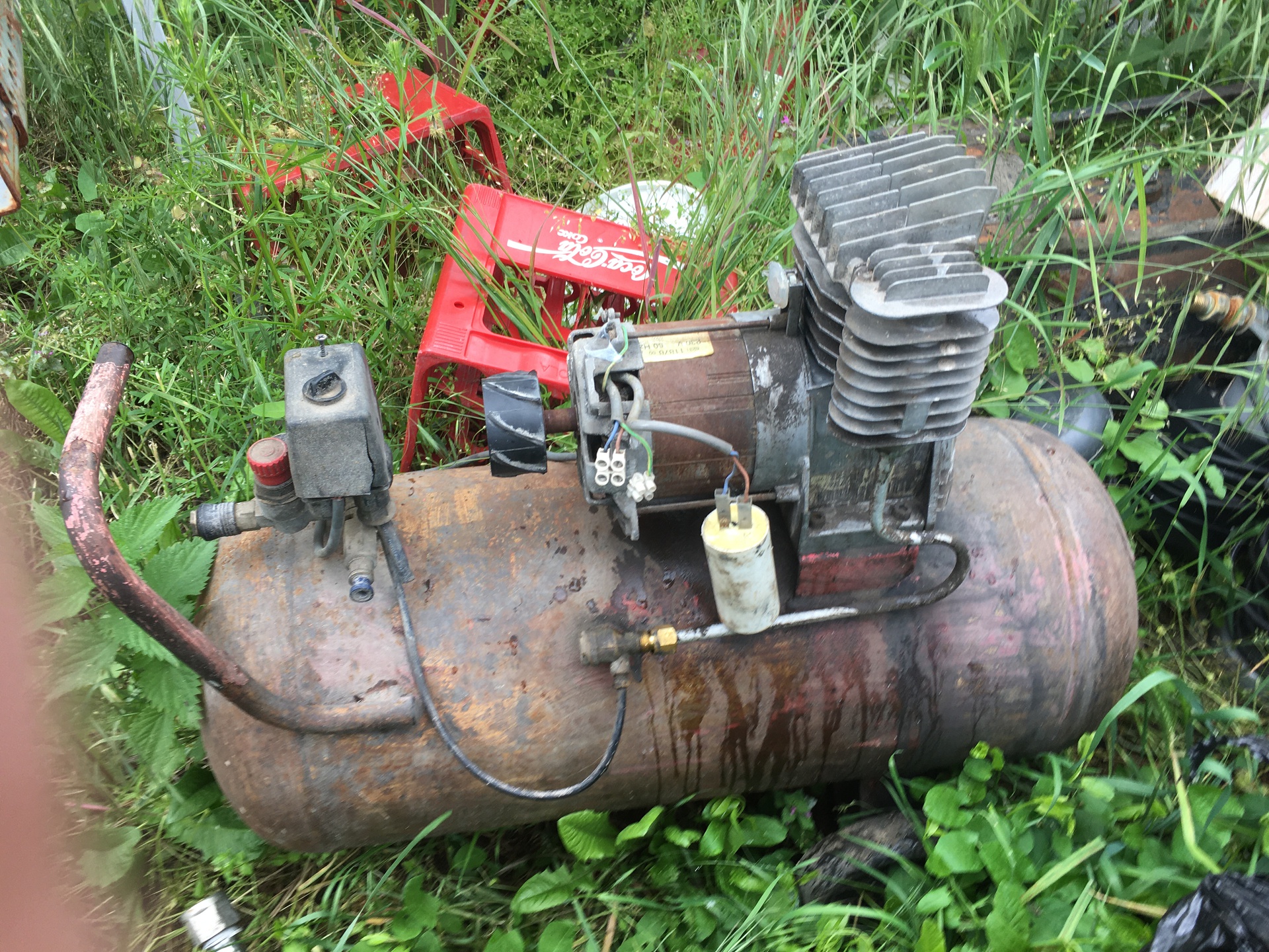

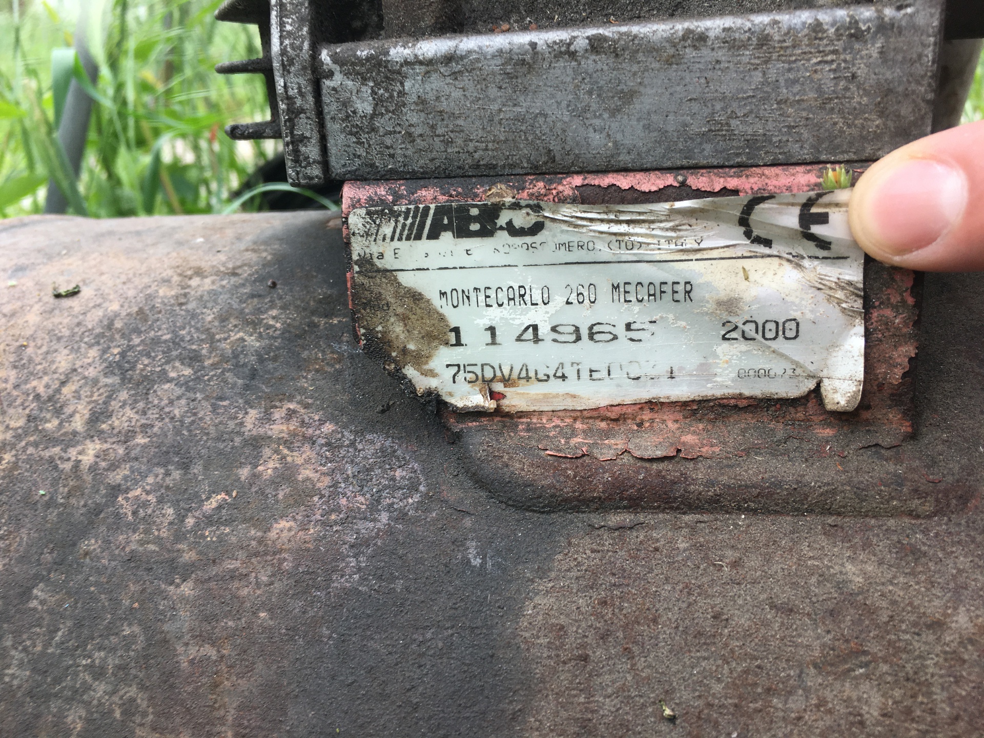

Ezt megérné megtekercseltetni?
Abac kompresszor, nem ázott el, de a motor le van égve.
Burkolata sincs, ventilátor se. Ezért is éghetett le.
Van rendes kiskompresszorom, ettől jobb, úgyhogy max tartalék lenne.

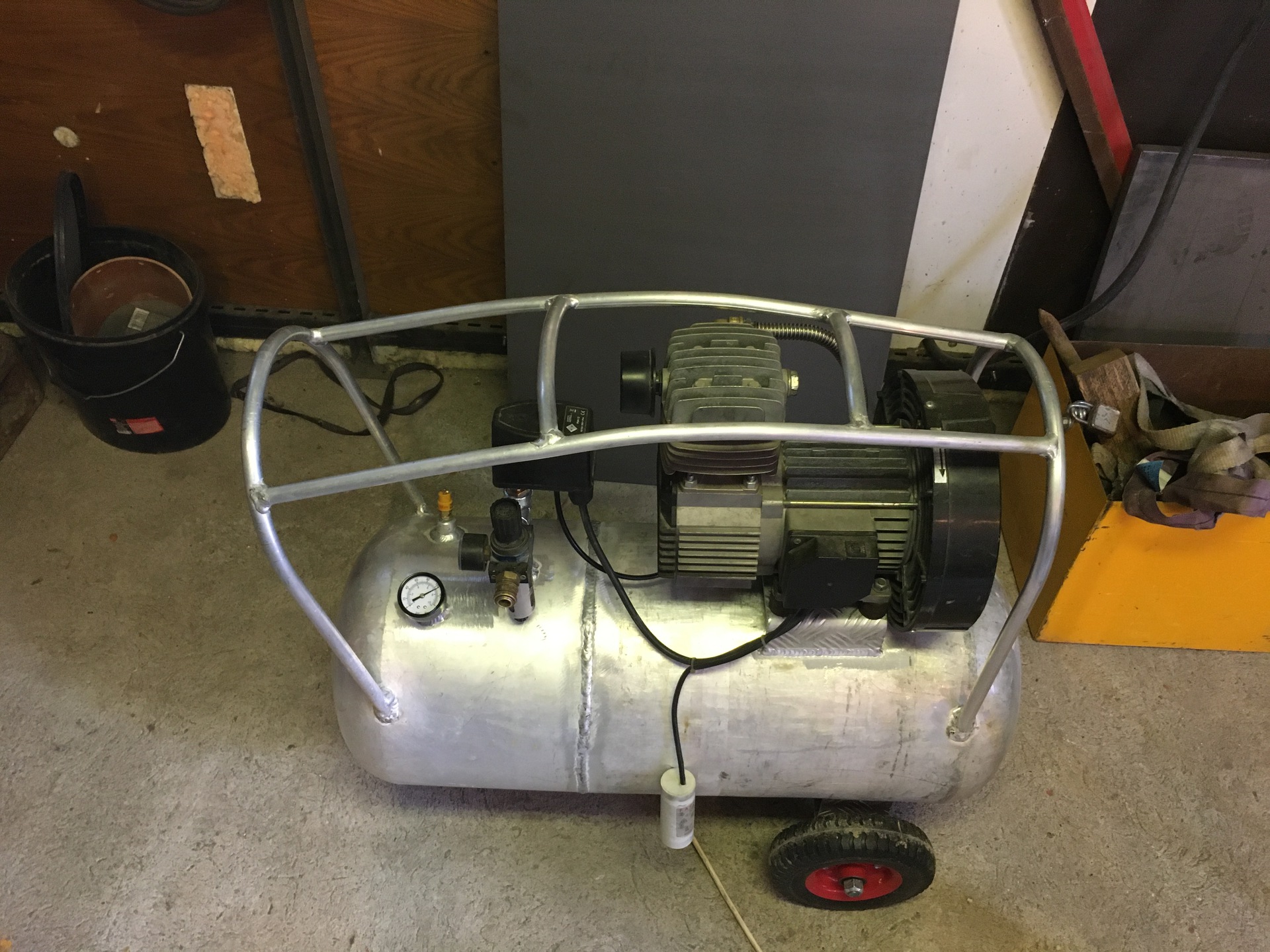

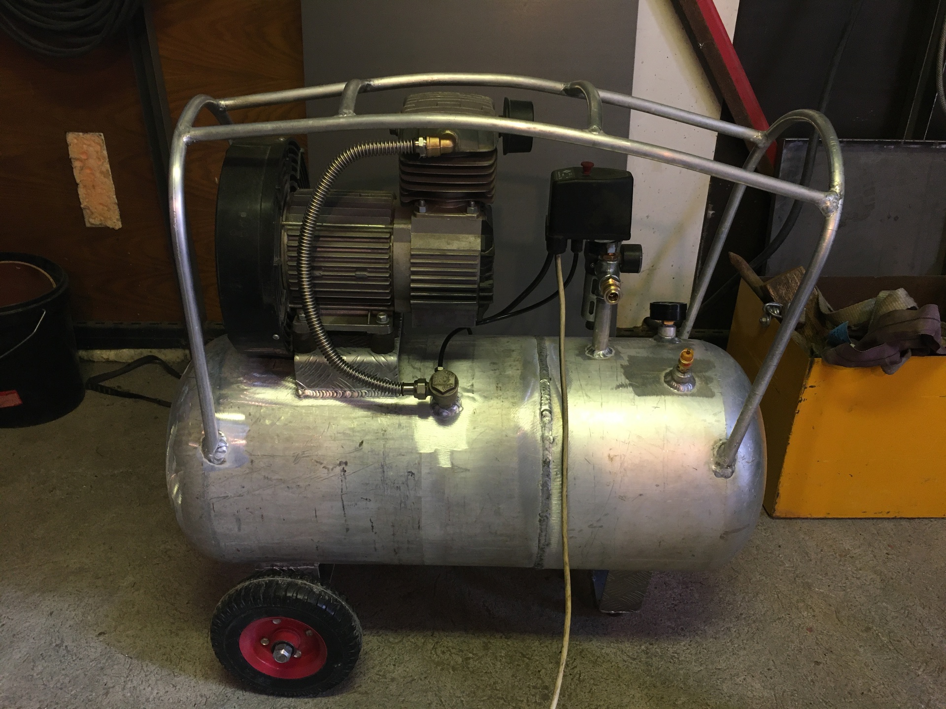

Holnap kész az új!
25 helyett 70 liter.
(#) csavarkulcs hozzászólása Máj 27, 2021 /

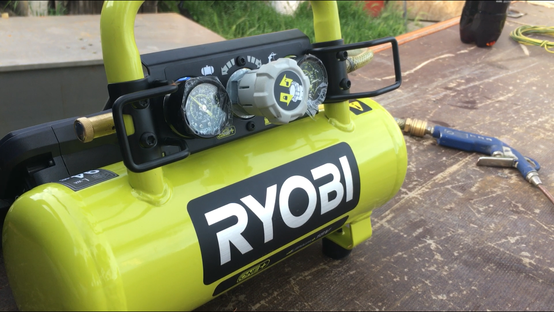

Megjött a Ryobi!
Nem tudom ki írta, de igaza volt. Ebben a méretben csak egy jó poént lehet gyártani, nem kompresszort.
Játék az egész, de már már használható is lenne.
Kellene hozzá egy levegő takarekos fujopisztoly, a nyomás csökkentőt levenni 5 barra, és úgy már egy fokkal jobb. Én eredetileg a betonba fúrt furatokat szerettem volna portalanitani, a kémiai dubelnek. Kb 10 perc alatt le tudom meríteni a Makita 5ah akkut.
Ami szerintem jobb lenne az a metabo, ami bldc motoros, és dupla akkus. Az mindjárt 4xannyi levegőt nyom mint ez.
Rá kellett jönnöm hogy nekem nem ér meg ennyi pénzt ez a kényelmi funkció, hogy ne kelljen vezetékezni. Az akkus flexxel nagyon meg vagyok elégedve, lassabb csiszolni, de a vezetek hiánya kárpótol, és összességében gyorsabb így dolgozni.

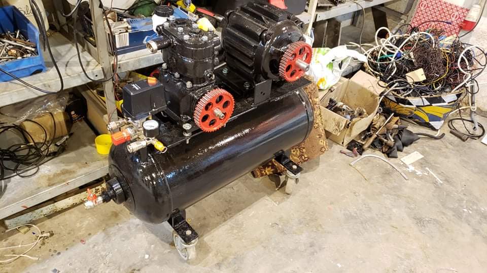

(#) BI-AMP hozzászólása Jún 5, 2021 / 1
Hosszú idő után kész lett. Meg vagyok vele elégedve 3 fázisról működik 960 fordulaton 1kw os motor 1-1 hajtásal. Hűtés jól teszi a dolgát és kell is rá nélküle huzamosabb ideig nem lehetne használni. A víz keverését egy mosógép szivatyúval oldottam meg ami bevált nem melegszik nagyon hosszas használat mellett a radiátor egy fűtés radiátor hátánál egy ventilátorral. Az 50 literes pb palackot 2:45 alatt nyomja fel 8 bára.
(#) csavarkulcs válasza BI-AMP hozzászólására (») Jún 6, 2021 /
Jól néz ki, a hengerfej csavarok jól mutatnak. Motor nem melegszik?
A bordásszíj bevált? Nem vándorol le a kerékről?
(#) BI-AMP válasza csavarkulcs hozzászólására (») Jún 8, 2021 / 1
A motor simán bírja semmi melegedés nélkül. A bordás szíj nagyon jól bevált igaz kellet vele játszani mire sikerült jól beállítani de jó lett. Maga az autómata feszítő görgő pereme fogja így szépen középen fut.
