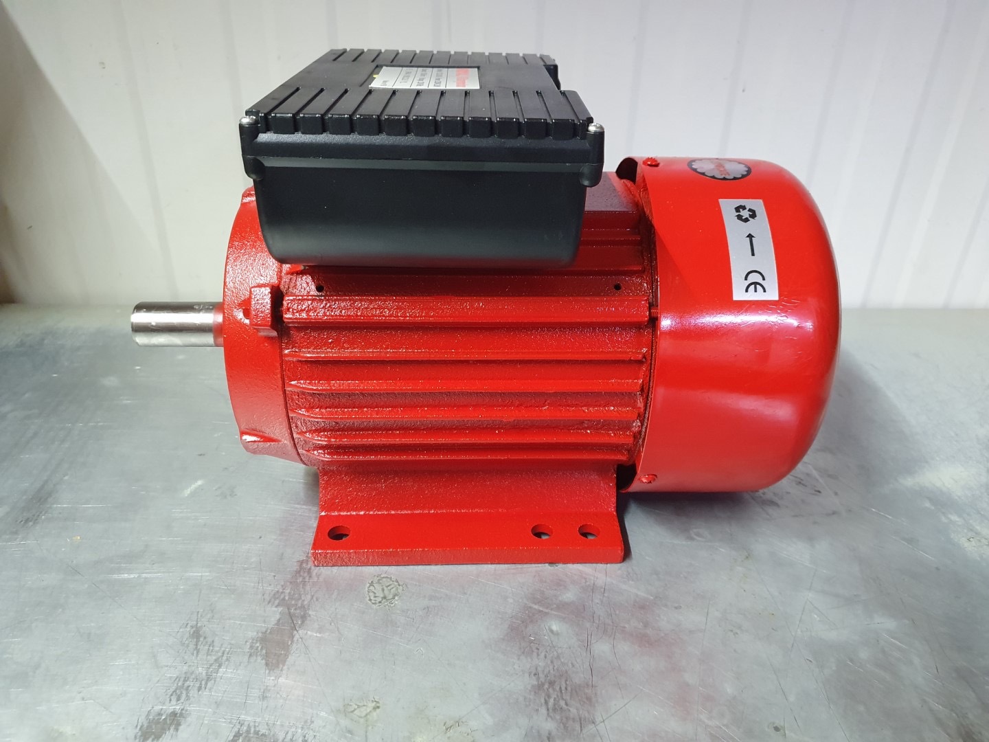

Milyen motort vegyek ami nem 50 ezer, és tudja a 2.2-3 kW-ot?
Használtat!
Újba nem kapsz ennyiért használhatót, csak olyat ami a szemétben fog kikötni!
3kW-os moci már 13ampert fog fölvenni induláskor 230-ról ami azért nem kevéske.
Kompresszornál azért nem árt ha a motor nincs a határon terhelve mert az lessz amibe mi is beleszaladtunk hogy terhelés alatt nem akar elindulni és leégés lessz belőle. Nagy teljesítményű kompresszornál célszerű "380v-ra" készült motort használni ha van rá lehetőség azok bírják a terhelést. A 230-ra készült motorokat nagyon könnyű megfolytani . Baromi nagy folytás lehet esetleg két 13-as ékszíj a tárcsákon a kompresszor összekötésén akár. Azt már átforgatni is indulásból erő kell hozzá. Javaslom átgondolni hogy milyen kompresszorfejet mekkora terheléssel(bar/tartály) akarunk és hogy hová / mire akarjuk használni. Mindezek tudatában lehet tervezni egy megbízhatóan üzemelő kompresszort az adott feladatnak megfelelőre.
Használt nincs, ha lenne vettem volna. 80 ezerért lenne, de annyiért nem akarok venni. Annyiért már inkább at tekercselem az ipari hulladék motorokat.
A 13amper teljessen vállalható. Ez egy amolyan mozgatható nagyobb teljesítményű kompresszor lenne. Egy csepelt szeretnék vele hajtani, nagyobb fordulaton, 80 literes tartályjal. 3 fázis nincs mindenhol, ahogy nálam sem. Ezer muszály 230 motor.

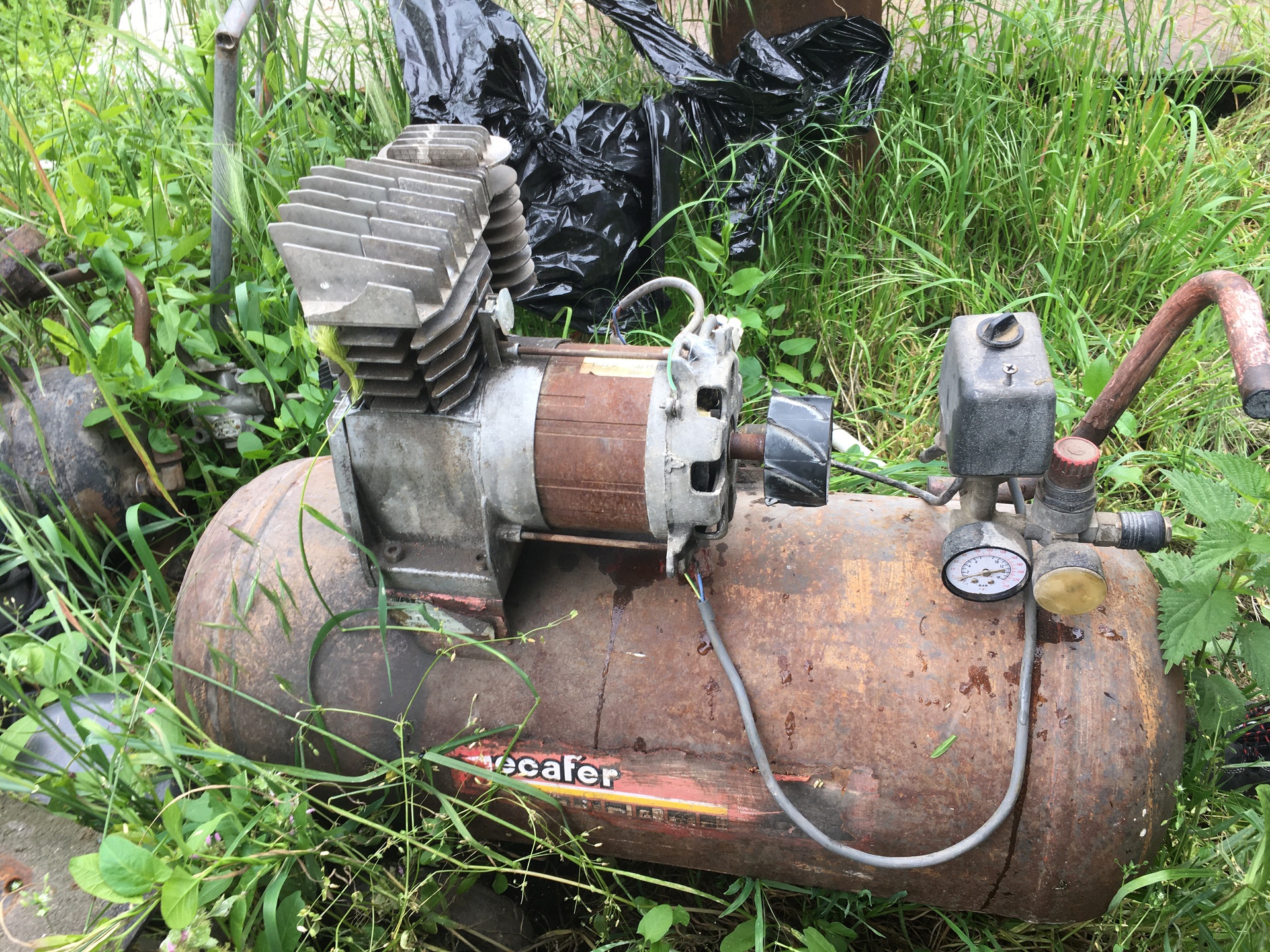

Abac kompresszor, nem ázott el, de a motor le van égve. Burkolata sincs, ventilátor se. Ezért is éghetett le. Van rendes kiskompresszorom, ettől jobb, úgyhogy max tartalék lenne.

Szia! Nekem 2 hengeres csepelt hajt egy gyári 230-as 2200W-os 2800/min motor. Áfa nélkül volt 43-e Ft kb 2 éve. A fordulat kb negyedelve van 7-800-at forog a komresszor, így 12bar ig próbáltam, el bírja indítani! 400voltosból áttekert motorral ne is próbálkozz, ha kb ennyi fordulaton akarod járatni! Nekem 3db újonnan áttekert motor van polcon, induláskor a 25-ös kismegszakítót csapkodták lefelé úgy is, hogy a kompresszor 500/min-en volt járatva. 10-ből egyszer-kétszer elindítani sem bírták, pedig 2,2 Kw-ra voltak szintén tekerve! Ezzel a motorral soha nem volt probléma az előbbiekhez használt hőkioldót vissza kellett állítani alapra, de még sosem oldott le télen sem. Itt egy link az enyém is ilyen, de még kék színű: (https://agisys.hu/egyfazisu-motor) Tuti ez is kínai "made in prc" van ráírva az enyémre. Van még egy a családban az 230/ 1500W / 2800-as azon még made in italy szerepel. Azzal próbáltam először a kéthengeres csepelt, simán vitte, de hosszabb távon melegedett, ezért lett a 2.2-es. ezzel hibátlan. (De ez nem az amit 15-30 között árulnak a jófogáson!) Megéri a jelenlegi 50+fát, mert rengeteg cumitól kíméled meg magad!!

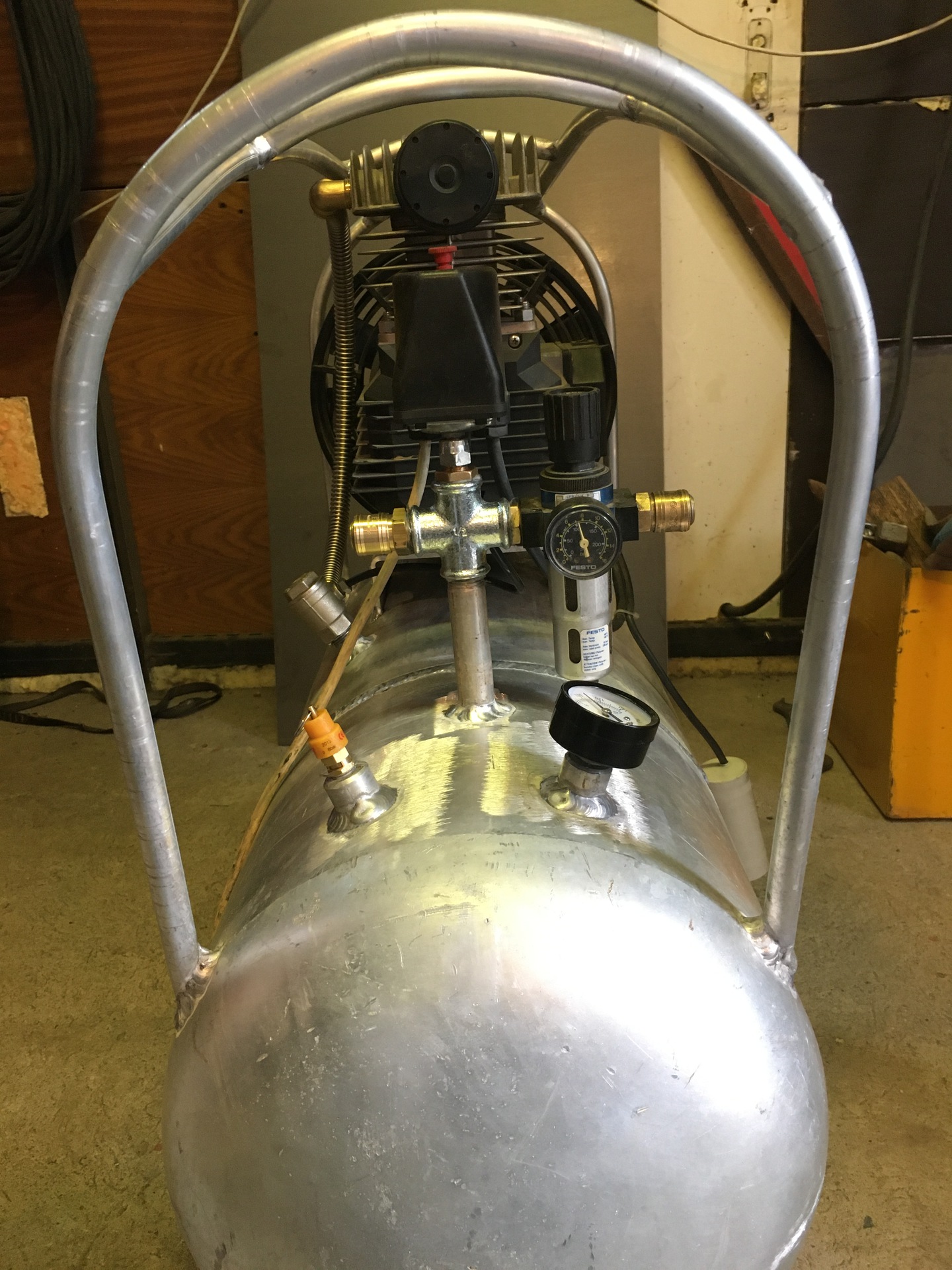

Holnap kész az új!
25 helyett 70 liter.

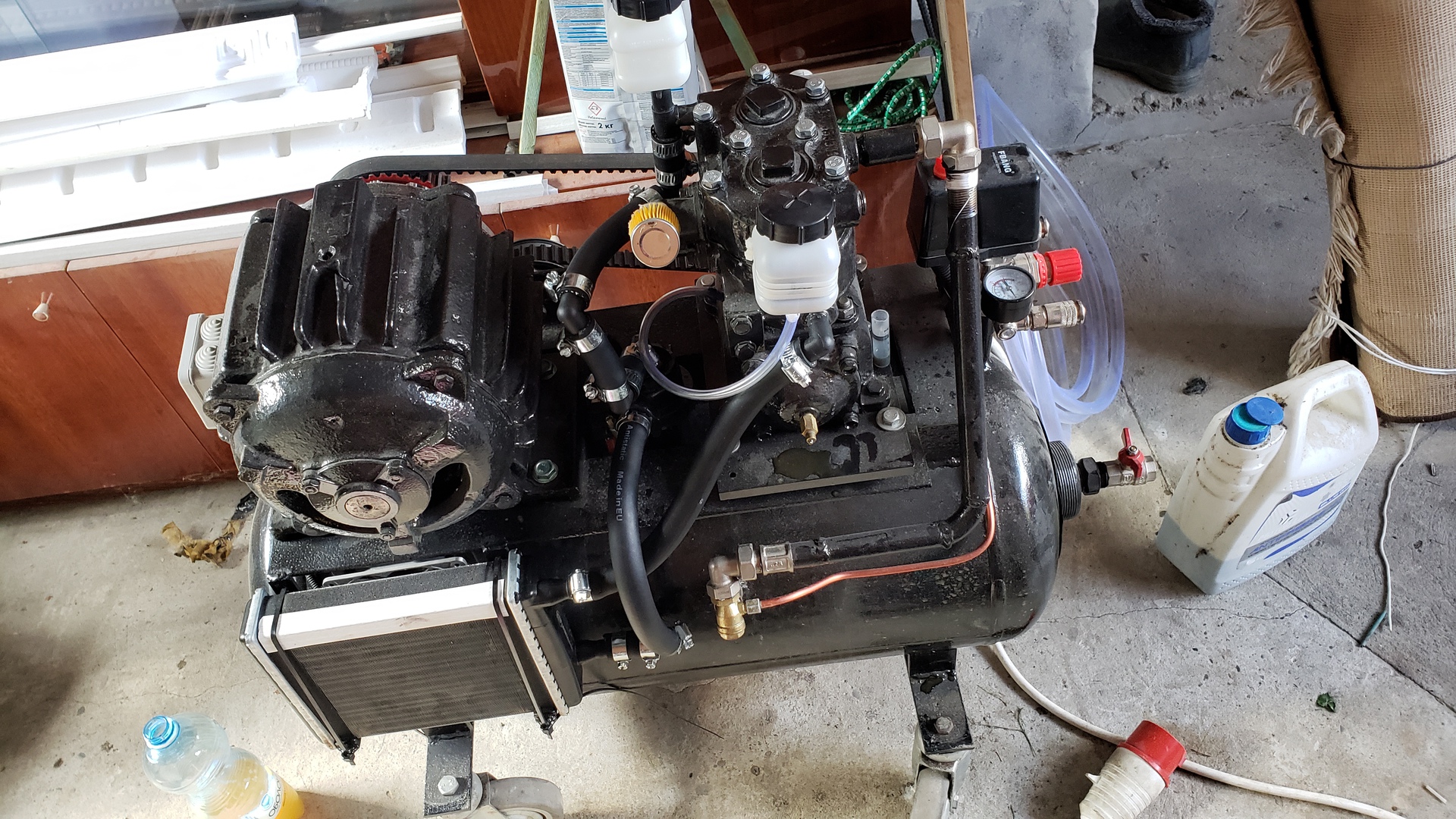

Hosszú idő után kész lett. Meg vagyok vele elégedve 3 fázisról működik 960 fordulaton 1kw os motor 1-1 hajtásal. Hűtés jól teszi a dolgát és kell is rá nélküle huzamosabb ideig nem lehetne használni. A víz keverését egy mosógép szivatyúval oldottam meg ami bevált nem melegszik nagyon hosszas használat mellett a radiátor egy fűtés radiátor hátánál egy ventilátorral. Az 50 literes pb palackot 2:45 alatt nyomja fel 8 bára.
Jól néz ki, a hengerfej csavarok jól mutatnak. Motor nem melegszik?
A bordásszíj bevált? Nem vándorol le a kerékről?
A motor simán bírja semmi melegedés nélkül. A bordás szíj nagyon jól bevált igaz kellet vele játszani mire sikerült jól beállítani de jó lett. Maga az autómata feszítő görgő pereme fogja így szépen középen fut.
