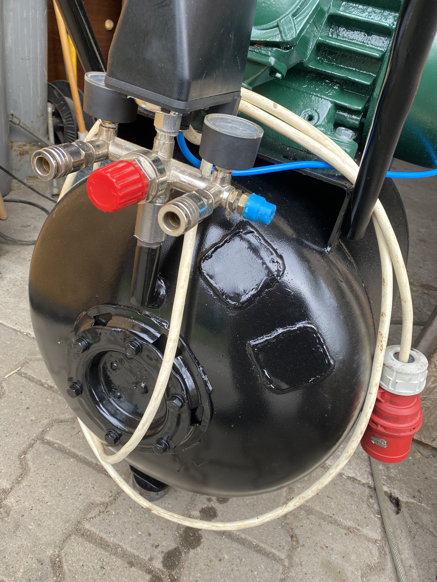

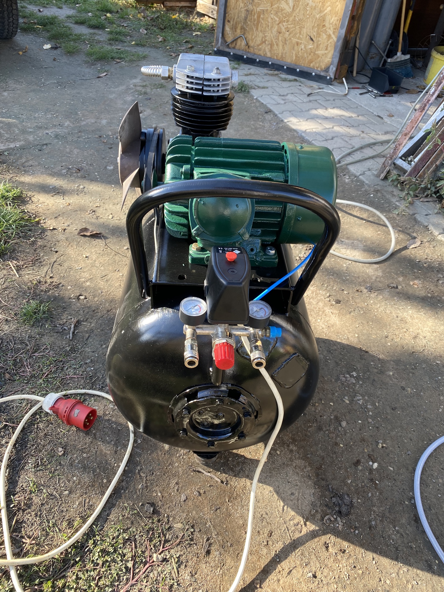

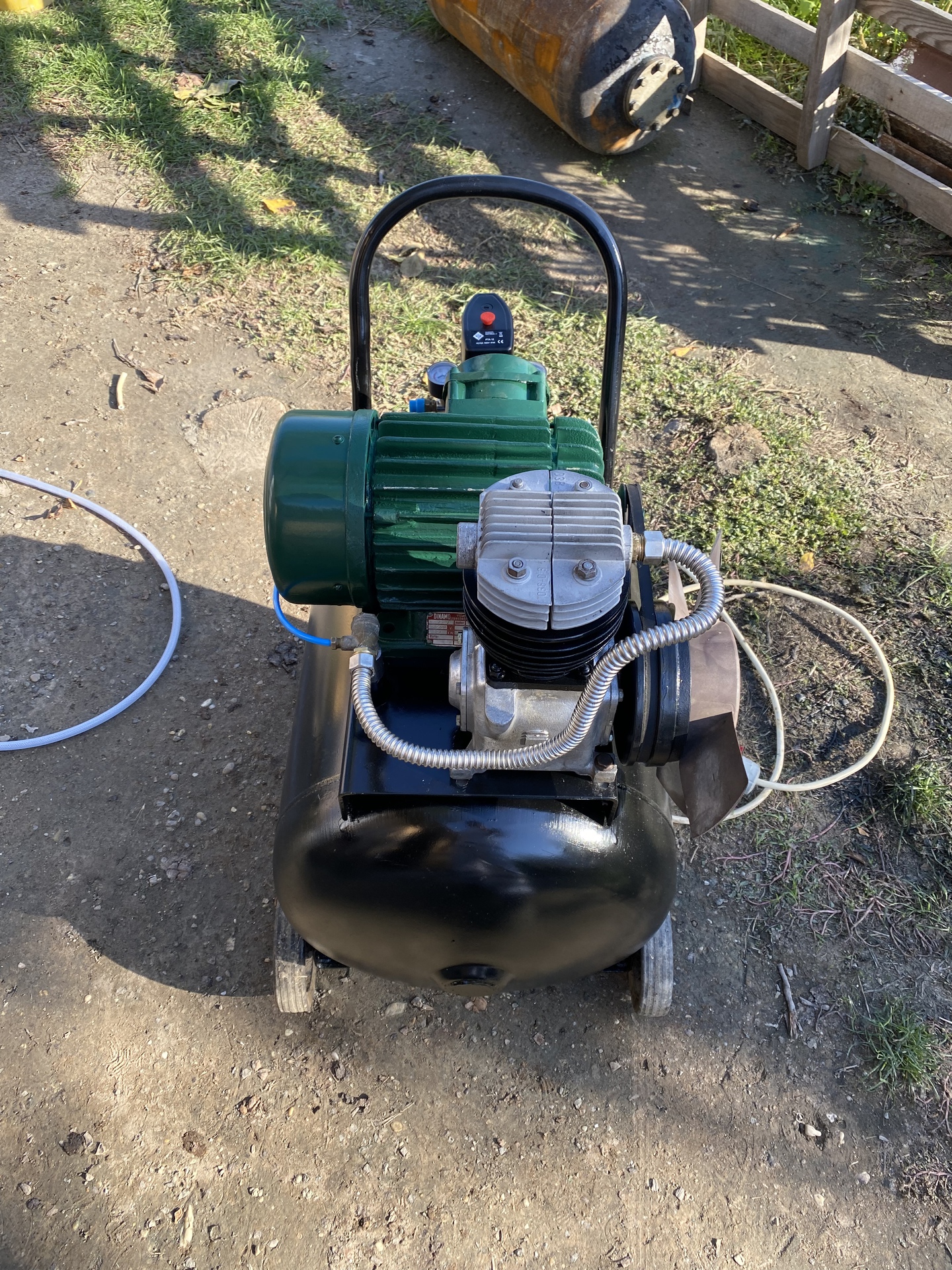

(#) csavarkulcs hozzászólása Okt 9, 2021 /
Elkészült.
Kell rá egy ékszíj ami nem
Gyorskotozovel van összefogatva, és már mehet is.
Ajándékba csináltam egy ismerősömnek.
A bojler 80 literes, és 14 bárnál kezdett el furcsa hangokat adni, pattogni. De nem robbant fel, nem is tudott volna, vízzel próbáztam.
(#) erbe válasza csavarkulcs hozzászólására (») Okt 9, 2021 / 2
Látom, a szériatartozék megvan. Utolsó kép.

(#) occsebogyo válasza csavarkulcs hozzászólására (») Okt 10, 2021 /
Tök jó ez a kis tömzsi tartály. Miből való?
Hogyan nyomáspróbáztad vízzel?
(#) csavarkulcs válasza occsebogyo hozzászólására (») Okt 10, 2021 /
Sima 80 literes bojler.
Vízzel feltöltöttem csurig, a nyomást egy hutogep kompresszrorral nyomtam meg, minimális levegő volt csak benne, amit a kis kompi belenyomott.
14 bár ig nyomtam ha hol emlékszem.
(#) occsebogyo válasza csavarkulcs hozzászólására (») Okt 11, 2021 /
Tök sok előnye van. Kis tömzsi, kevés helyet foglal.
Van az elején egy rohadtnagy nyílás amin keresztül a belsejét is meg lehet nézni hogy milyen állapotban van.
Ha még nálad van, készítenél képet a bemeneti és kimeneti oldal megoldásáról?
(#) csavarkulcs válasza occsebogyo hozzászólására (») Okt 11, 2021 /
Persze!
És iszonyat erős anyagból van. Hőálló szerintem.
Nyomásprobazni mindenképp kell, mert gyárilag 6 bárban maximálták a legtöbb bojlert. Igaz, ezt 100 fokon is kell tudnia.
Tök jó, egyre jobban tetszik.
Tudsz szerezni még ilyen bojlertartályt? Esetleg nyomáspróbázva?
