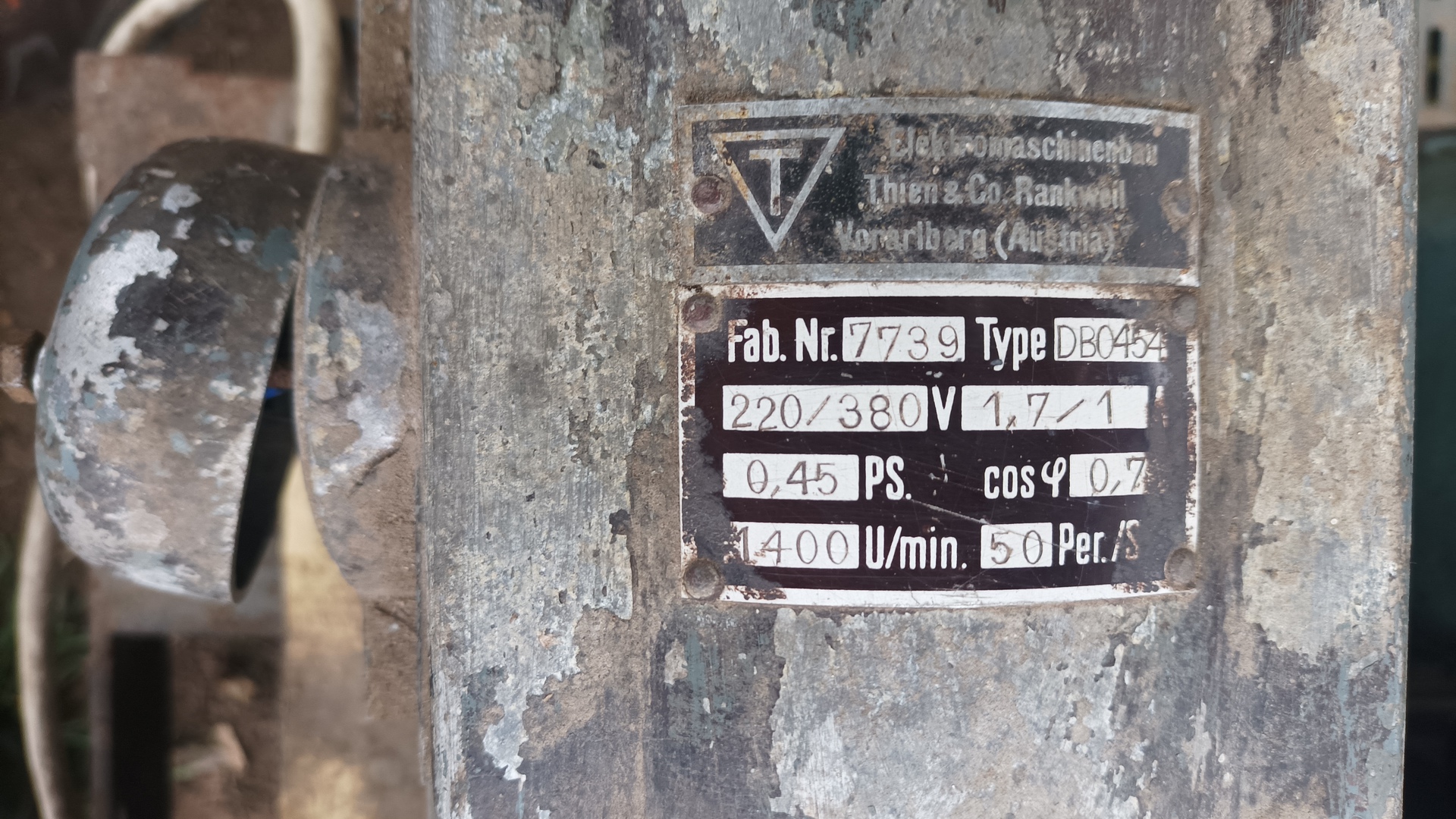

(#) Zsocca hozzászólása Nov 11, 2022 /
Üdv,biztos volt már ilyen kérdés de a majdnem 200 oldalt lehetetlen átolvasni.Van egy kéthengeres kompresszor amin 220/380-s villanymotor van de én csak 220-al tudnám műlödtetni.De kellene rá indító relé.A kérdésem,hogy mekkora legyen?Nekem hobbi célra kellene.Előre is köszönöm a segítséget.

(#) VIM válasza Zsocca hozzászólására (») Nov 13, 2022 /
Ha ez a motor el tudta hajtani háromfázison a maga 330 wattjával (0.45PS "németül lóerő") akkor egy egyfázisú egy lóerős (cca. 750 wattos) motor el fogja tudni hajtani. Nem látni az arányokat, hogy mekkora is ez a kompri a hengereivel a motorhoz képest de elképzelhető, hogy ha hűtőgéphez tartozott akkor helytálló ez a felállás.
