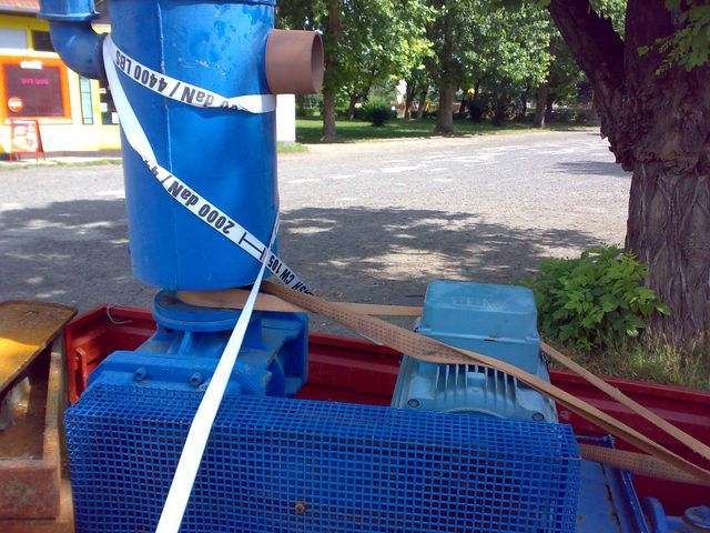

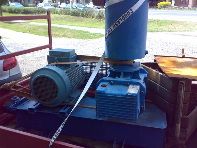

(#) mihu77 hozzászólása Jún 25, 2009 /
Üdv! Tudja valaki hogy ez mi lehet? Szerintem csavar kompresszor
(#) Peticilin válasza mihu77 hozzászólására (») Jún 25, 2009 /
Igen,valószínű hogy az lessz. Esetleg adattábla?
(#) djgombi válasza mihu77 hozzászólására (») Jún 25, 2009 /
Dobkályha
(#) papptamas01 válasza mihu77 hozzászólására (») Jún 25, 2009 /
Szerintem nem kompresszor,inkább vákumszivattyu,azért van felül a tartály mert fel kell tölteni fojadékkal adott szintig....gondolom de nem biztos!

(#) Freedomocska válasza papptamas01 hozzászólására (») Jún 25, 2009 /
A vizes vákumszivattyúk máshogyan néznek ki.Ez lehet csavar kompresszor de nem nagy nyomású.

(#) Freedomocska válasza papptamas01 hozzászólására (») Júl 5, 2009 /
Igen ,kettőnek kellene lenni és általában lapos "O" alakú vagy piskóta alakú a ház. A két "csiga" tengely pedig fogaskerékkel van összekapcsolva belül. Nehéz így biztosat mondani. Vákuum szivattyút úgy tudnék elképzelni ebből az alakból ha száraz lamellás lenne .
