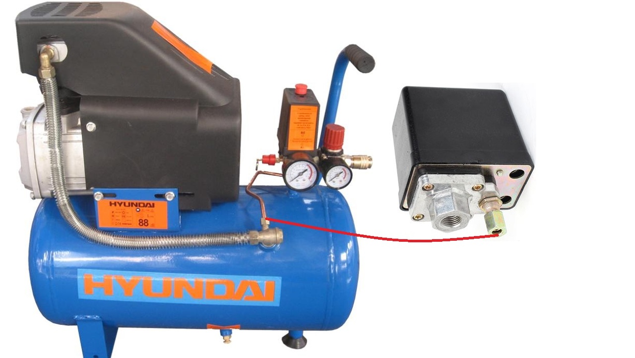

Viszont, akkor jól értem, hogy a tehermentesítő szelep a kompresszor és a tartályt összekötő csövet tehermentesíti? (nálam a rajzon piros fordított L alakú ez a cső)
Illetve, megépíthető úgy a kompresszor, hogy a csomagkapcsoló vékonyabb csatlakozójára semmit sem kötök?

Beütöd a gugliba"kompresszor működése,felépítése" és mindent megtalálsz! Egy 2,2 kW os,3000 ford/perces motor bőven elég egyhengeres kompresszorhoz,sőt a fordulatot harmadolhatod is az ékszíjtárcsával. 1800-2000 fordulatnál nem kell több! Arra vigyázz,hogy egyfázisú+ segédfázisú legyen a motor,állandó üzemű kondival! A 230/400 voltos nem jó,ha bekötöd 230 ra akkor az 40 % kal is gyengébb lesz!

Nem lehet anélkül,mert hiszen a motornak nyomás alatt kellene indulnia,és azt a motor nem szereti! Azért kell a visszacsapó és a kompri közé tenni,mert azt az ágat leüríti,és a motor indulásnál fel tudja venni az üzemi fordulatot,hiszen először az üres ágat kell telenyomnia!

Remélem az ürítő ág hollandi anyáját is küldik hozzá,a roppantó gyűrűvel,különben bajba leszel! 1/4"-os belső menetet vágni nem semmi!

A képen egy visszacsapó szelep van,leürítő ággal. Az az 1/4 colos a vékonyabb. Na azon kellene lenni egy hollandi anyának(középen 6 mm es furattal,úgy ahogy a nyomáskapcsolónál is!

eBay-on biztos lehet kapni olyan csövet is, amit összeköti a szelepet a nyomáskapcsolóval, amit pirossal jelöltem a lentebbi HYUNGAI kompresszoron.

Azt egy 1/2 colos flexibilis gáz,vagy vízcső is megteszi(20 atü) nyomást simán bírnak! Nna neked pont olyan visszacsapó/ürítő kombinált szelep kell,ami azon a komprin van. Az ürítő cső meg lehet 6 mm es levegő tömlő (műanyag) Azt nálunk méterben lehet kapni. Nekem minden kötésem ilyen 10,8.és6 mm es spirálcsővel van megoldva és gyorscsatlakozókkal! Szerelésnél csak össze kell dugdosni a csöveket,semmi cicó!

Háát,ahogy most nézem,ez ua. Ha van rézcsöved meg peremeződ akkor jó,de én olyanra gondoltam amit műa. csővel lehet szerelni.Ezt nem,csak rézzel,és ahogy írtam nincs rajt a hozzávaló hollandi!

Amúgy ebben a kis csőben ugyanaz a nyomás lenne mint magában a tartályban?
(#) yulo5310 válasza matyi16 hozzászólására (») Máj 12, 2014 /
Hali! Hát persze,az a lényege! Ha a nyomáskapcsoló leold akkor egy rugó nyitja a tehermentesítő szelepet,ez lényegében egy lefúvó szelep amit a nyomáskapcsoló működtet, a fő lefúvó az a tartály nyomást figyeli, függetlenül attól hogy te mekkora nyomásra állítottad a nyomásszabályozót
