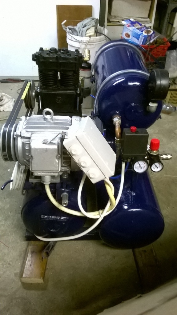

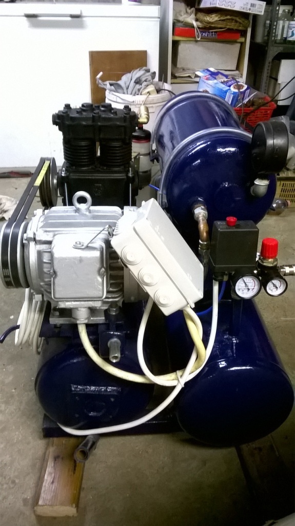

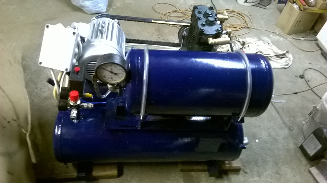

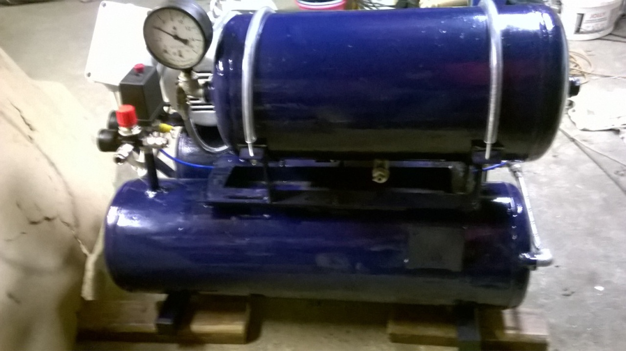

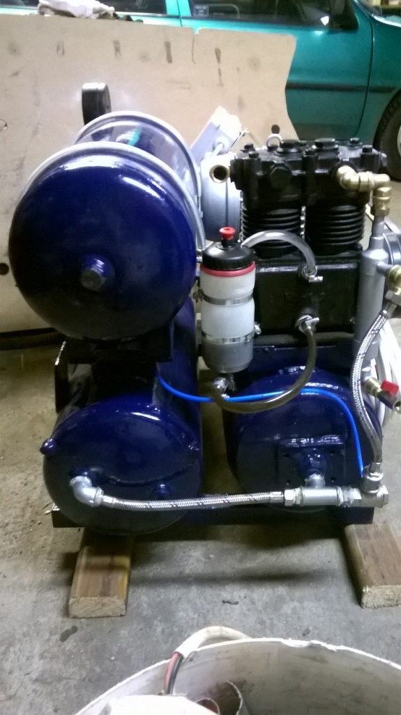

(#) Adam333 hozzászólása Jan 24, 2016 /
Üdv mindenkinek!
KMG kompresszormotort ismeri-e valaki behatóbban?
(Dutra, Csepel, Rába Ikarusz típusokon szolgált). Építettem egy kompreszort, a légsűrítő "0km-es" nagyon szépen termel, de az olajozása! Itt kellene a segítség.
Kapott egy olajtartályt, az olajszint a főtengely középvonalától valamivel lejjebb van, üzem közben a felső szellőzőcsövön visszanyomja az olajat olyannyira,hogy teletölti a tartályt. Az alsó csövön is inkább visszafelé folyik az olaj mint a forgattyúsházba menne.
A gép az óramutató járásával megegyezően forog. A forgásirány megváltoztatása sem befolyásolja a jelenséget.
Megfelelő-e az ilyen olajzás vagy kényszerolajzást igényel? Esetleg ha tudja valaki milyen a főtengely csapágyazása (sikló vagy görgős)?
Mi a hiba az olajzásban?
A hozzászólás módosítva: Jan 24, 2016
(#) sityuka80 válasza Adam333 hozzászólására (») Jan 24, 2016 /
Helló.
Csinálnál még pár képet róla.
Az enyém is mintha ilyen lenne.
(#) zolika60 válasza Adam333 hozzászólására (») Jan 24, 2016 /
Jó lesz az úgy.
(#) Adam333 válasza zolika60 hozzászólására (») Jan 24, 2016 /
Akkor egy nagyobb(magasabb) tartály megoldja? Hadd teljen ? Jelenleg üresről 6bar-ra 3m18s -alatt tölti fel a kb80-100 liternyi légtartályokat, ez idő alatt megtelik a kulacs
(#) Adam333 válasza sityuka80 hozzászólására (») Jan 24, 2016 /
Nagyon szívesen, bár még csak 90% -ig van készen. Levegőszűrő és a hajtás takaró rács még hiányzik, valamint kell egy töltőlevegő hűtő is, illetve folyamatos üzemre esetleg egy hőkapcsolóval egy ventillátor. stb...
(#) Kinka István válasza Adam333 hozzászólására (») Jan 24, 2016 /
Mekkora teljesítményű motorral hajtod?
(#) Adam333 válasza Kinka István hozzászólására (») Jan 24, 2016 /
Kedves István!
GŐZÖM SINCS!!!!!!
Adott volt egy 380-as motor ezt egy villanyász barátom megnézet legyintet"eez bírni fogja" (totál hiányzik minden adattábla róla), bekötötte csillag-deltába -nem vágom, csak ezt mondta- hozzá 220-as nyomáskapcsoló plussz egy mágneskapcsoló. Így most 750 körül forog a villanymotor, 130mm a hajtó, 140mm a hajtott tárcsa, szépen termel...
Ki lehet számolni egyébként a teljesítmény igényt sőt asszem van is egy excel file-om...
Nekem majdnem 4kW teljesítmény igény jött ki amikor matekoltam. 8,5 bar-nál is erőlködés nélkül forog, de 6bár-ra leszabályoztam, hogy ne terheljem feleslegesen a tartályokat, nekem ez elegendő. Beszúrtam a file-t remélem sikerült....
