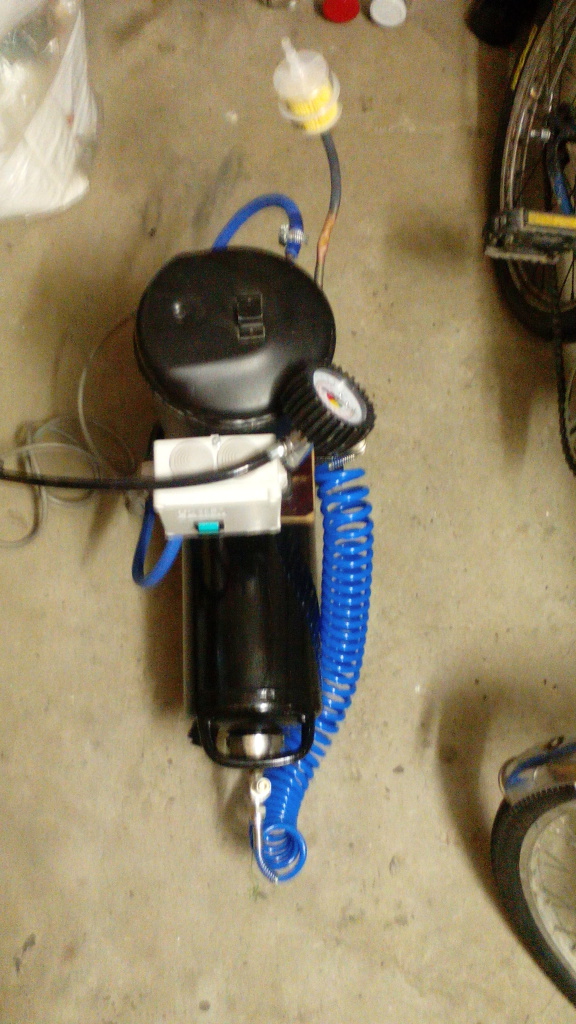

(#) Kinka István válasza VIM hozzászólására (») Júl 13, 2016 /
Jól néz ki, de nem látok rajta biztonsági szelepet, ha valóban nincs, azt még tegyél rá!
(#) VIM válasza Kinka István hozzászólására (») Júl 13, 2016 /
Szia! Ismered, hogy: kés, villa, olló gyerek kezébe nem való .... ! Mindenre nekem nem volt lehetőségem, hogy kialakítsam azon a csőszakaszon amin a többi csatlakozásra volt leágazási alkatrészem, pedig megvan a szelep csak elfogyott a lehetőségem. ... szóval ez amolyan fújócska lenne.

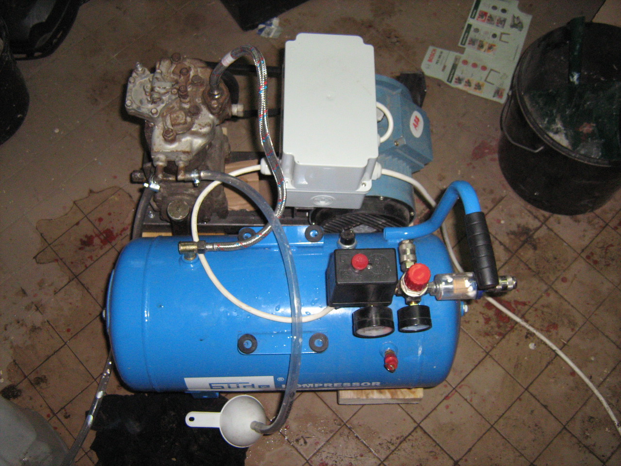

(#) András123 hozzászólása Júl 18, 2016 / 1
Kezd alakot önteni a kompresszoro jelenleg itt tartok vele
A hozzászólás módosítva: Júl 18, 2016
(#) zolika60 válasza András123 hozzászólására (») Júl 18, 2016 /
Ez is jó, de az alacsonyabb súlypont érdekében a motort az alsó vázra tettem volna a helyedben és a kompresszort meg közelebb tettem volna a motorhoz, hogy rövidebb legyen az ékszíj.
A motor távolsága csökkenthető Majd ha meglesznek tárcsák hozzá akkor tudom beálltni a távolságot. A sújponton mitértessz, miért fontos?
Csak mert látom, hogy kereke van, teát tologatni fogod. Ha a súlypont lejjebb van könnyebb és nehezebben billen fel.
Szerintem biztonságosan lehet mozgatni A motor a legsújosabb elem és az alul van
Csak lehetne még lejjebb, mint ahogy a kompresszor is. Persze mint írtam így is jó.
