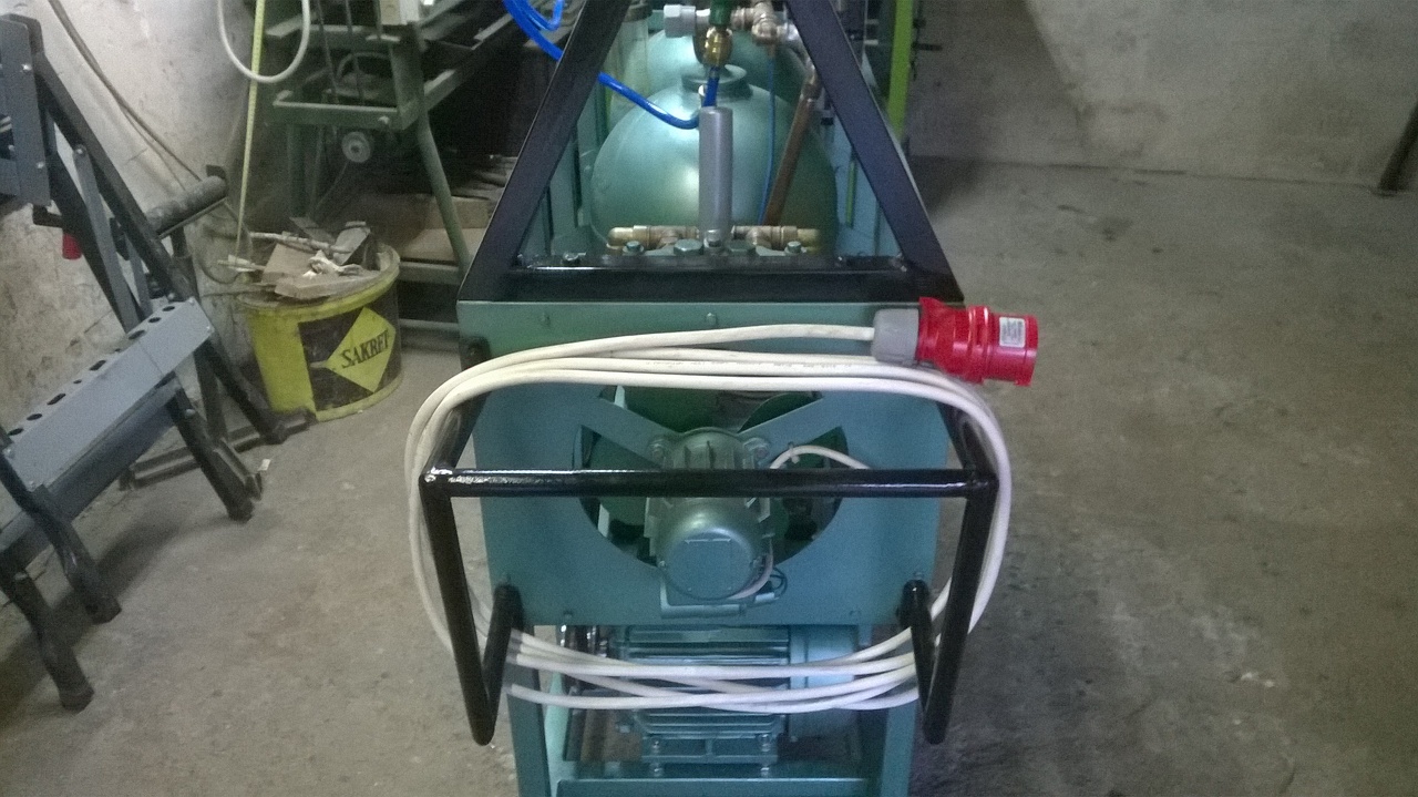

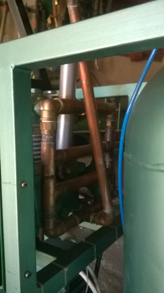

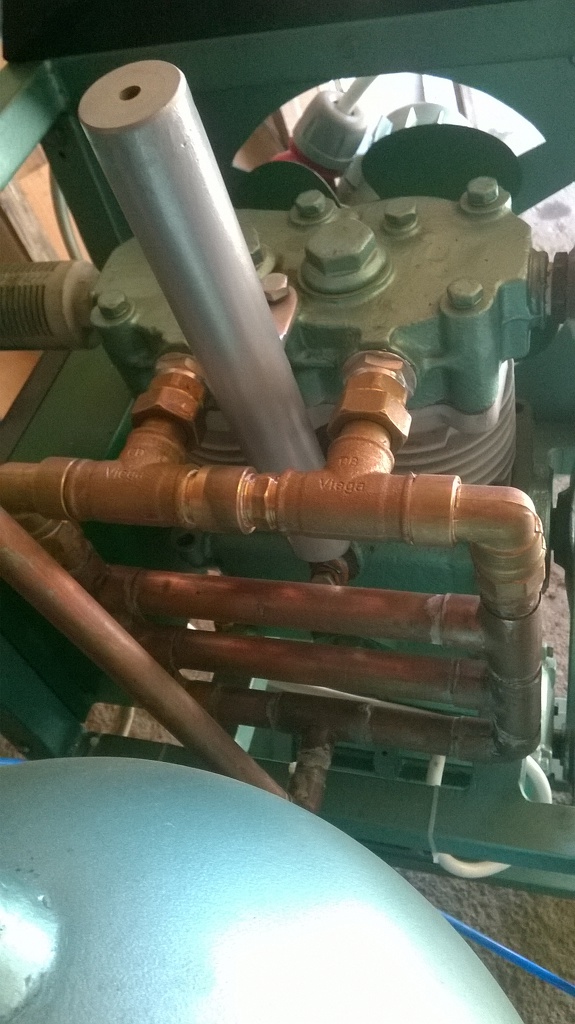

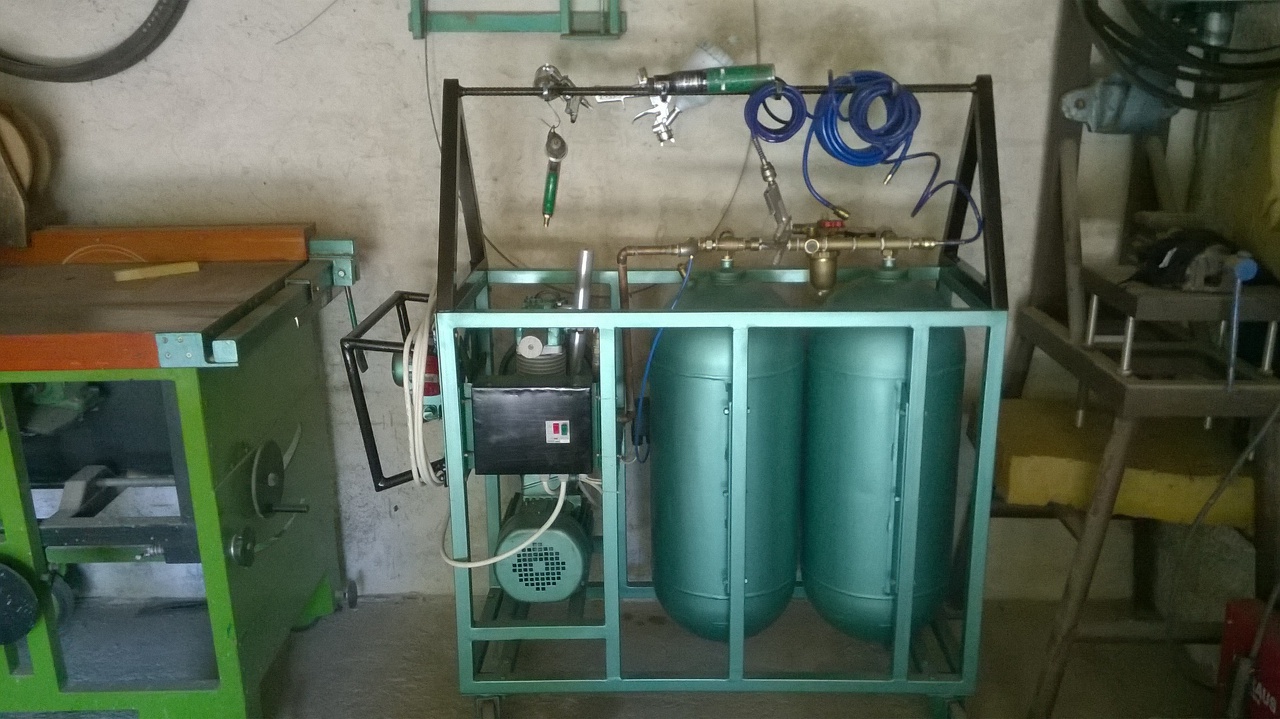

(#) András123 hozzászólása Aug 27, 2016 / 1
Összegzésként leírom hátha segít valakinek. Elkészült véglegesen a kompresszorom .2 x50 l-es vas gázpalackból készült tartály .kondenzvíz leeresztővel .Csepel kéthengeres légsürítő .2.2 kw 380 v motor. Motor fordulata 2850. kompresszor fordulata 1050. vagy a tárcsa átfordításával 1280-ra módosítható .Léghűtéses .külön ventillátorral hűtve. Egyfázisu nyomáskapcsoló (6bár bekapcs.-9 bár kikapcs)+mágneskapcsoló+ motorvédő relé 5 Amperes . Kartergáz elvezetés szuszogóval . 7dl -15w 40 motorolaj, tehermentesítős visszacsapószelep nyomáskapcsolóba kötve. A kimenő levegőcső a képeken látható módon hűtve .Vízleválasztó-nyomáscsökkentővel festéshez +külön ágon szűrő-nyommáscsökkentő-olajzó pneumatikus szerszámokhoz -mindegyiken gyorscsatlakozóval .A tetején szerszámok tárolásához akasztókkal.
Tapasztalatok: 1000-es fordulaton csendesen rázkódásmentesen jár. 4 perc alatt nyomja fel 9 bárig.Túlnyomás szelep 10 bárnál tud kioldani. 6 és 9 bár között kapcsol. 6-ról 9-re egy perc alatt nyomja fel .A tehermentesítő szerintem nem lenne rá fontos ,anélkül is könnyen indulna a motor de nem rossz ha van, a levegő cső hűtése azért kellett mivel először 1500-ös fordulaton hajtottam meg.de a cső annyira felmelegedett féltem hogy kiolvad a lágyforrasztás .Most ugyan a hengerfej eléggé meleg de a cső kézmelegre hül vissza. A kompresszor hengere is kézmeleg a hűttőventillátor miatt
Amit másként csinálnék: A karterban lévő olaj mennyisége valószínű a használat során majd mindig csökken. (feldolgozza a hengerfejbe és a csöveken keresztül a tartájba jut) Ezért jó lett volna egy nívópálca vagy üveg kémlelő nyílás az olajfogyás ellenőrzésére .Igaz hogy minimális a kompresszor rázkódása de tovább lehetne csökkenteni azzal hogy lehetőleg minden csatlakozó idomot (már amit lehet) külön csonkokon a tartályokra hegesztve szerelném fel. Jelenleg minden idom oldható kötéssel hollanderekkel van szerelve,a szétszedhetőség miatt.Praktikusabb lett volna egy db 100-150 l tartáj. de a két 50 l-eset nem kellett mevennem.
Ha a költségeket mérlegelem akkor azt kell hogy mondjam sajnos nem volt olcsó .Vehettem volna egy új 50 l-es kompresszort a beszerzett anyagok árán de akkor hol maradna a megcsinálás élvezete? A levegőszállítást még tesztelnem kell de reményeim szerint bírni fogja a kb 6 báron működő kisebb homokszóró pisztojt is
