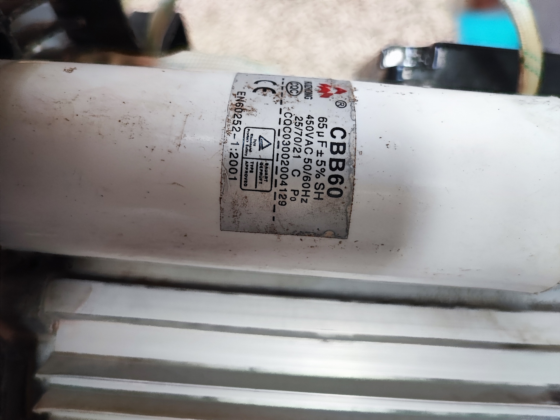

(#) Dokibá hozzászólása Aug 20, 2023 /
Hozzájutottam egy használt kéthengeres kompresszorhoz (Einhell, de ahogy nézem ugyanezt gyártják scheppach, ferrex meg még ki tudja milyen neveken), elég nehéz sorsa lehetett, a visszacsapó szelep helyett egy sima sarokszelep volt rajta, a tehermentesítő nem volt bekötve ezért nem is tudott elindulni mikor feltermelte a tartályt, a hőkioldót kikötötték, stb. Elkezdtem rendbe rakni de valahogy még mindig elég nehezen indul ha van nyomás a tartályban, a tehermentesítőt bekötöttem és kapott új visszacsapó szelepet is. Rendeltem egy új kondit hozzá, az még nem jött meg viszont feltűnt, hogy a tápkábel elég meleg. Ez mennyire lehet normális?
(#) szsrobert válasza Dokibá hozzászólására (») Aug 20, 2023 /
Induláskor szabadba érdemes termelnie, már felpörögve érdemes kapcsolni a nyomástároló tartályra. Az energiának sűrített gáznformájában kellene megjelennie, a vezeték melegedése a vezeték képességéhez képest magas áramerősséget jelez.
(#) Dokibá válasza szsrobert hozzászólására (») Aug 20, 2023 /
Köszi. 2,2 kW a motor, a tápkábele meg 3x1,5-ös, de ez gyárinak tűnik. A szabadba termelést gyárilag a tehermentesítő szeleppel oldották meg ami kiengedi levegőt a csőből és a hengerekből, ez működik is, de így is hallhatóan sokkal lassabban forog a motor mint első indulásnál, amikor nem esik le a fordulatszám, simán felnyomja 8 Bar-ra a tartályt.

(#) Dokibá válasza VIM hozzászólására (») Aug 25, 2023 /
Sajnos úgy tűnik, a motorral van baj. Kondi rendben, tehermentesítő szelep működik, visszacsapó szelep működik, tápkábelt kicseréltem egy újra, bekötöttem egy 13A-es hőkioldót ami ráindulásnál egyből leold.
Bonyolódik a helyzet. Mégis két kondi kell hozzá csak az egyiket valamikor régen leszedték, a 65 mikrofarádos indító megvan de a 200-as üzemi hiányzik. Remélem nem nyírta ki a tekercset hogy ki tudja mióta így használták...

A meglévő 65µF-ról kellene egy fotó, ha megoldható. 2.2kW motorhoz üzeminek is elég sovány, nem még indítónak...
(#) Dokibá válasza mex hozzászólására (») Aug 26, 2023 /
Ez az
(#) mex válasza Dokibá hozzászólására (») Aug 26, 2023 /

(#) Dokibá válasza Dokibá hozzászólására (») Szept 6, 2023 /
Nos, az üzemi kondi bekötése után helyreállt a rend, tökéletesen működik a gép. Köszönöm a segítséget mindenkinek.

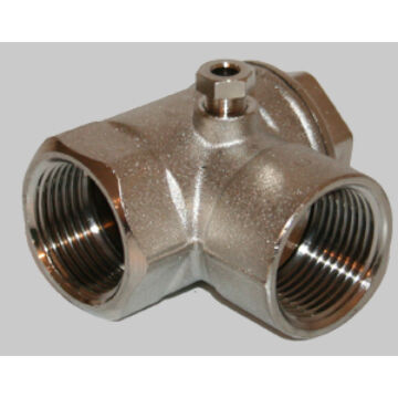

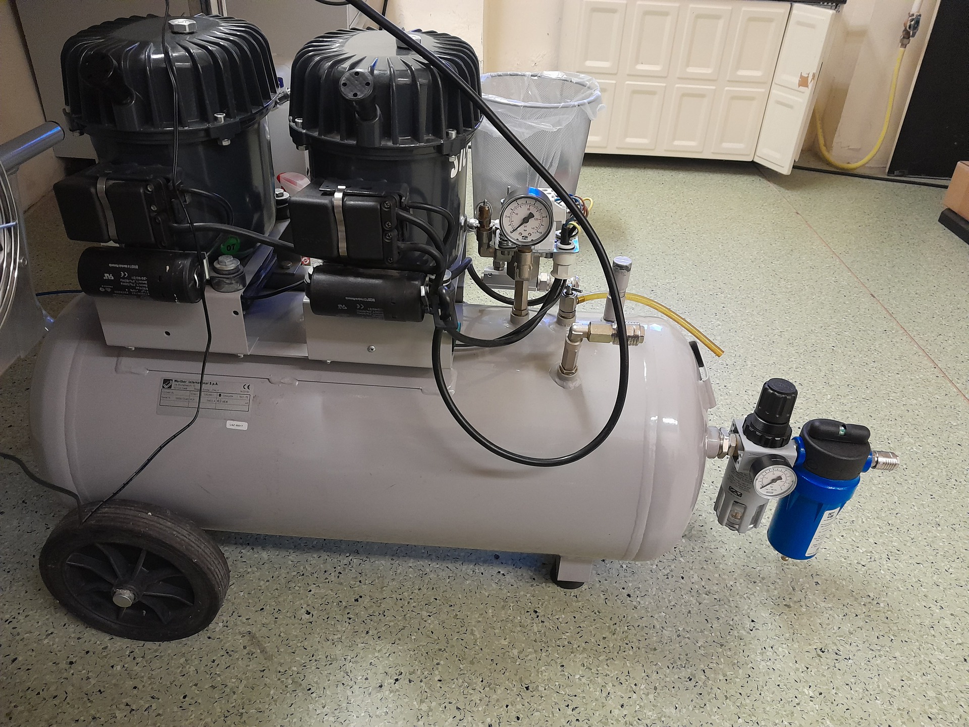

(#) lóri hozzászólása Jan 8, 2024 /
Van nekem egy tökjó kompresszorom, ami sajnos tökrossz.
Az van, hogy a kompresszoros képen nézve, a baloldali henger nem kapcsol be, csak 2-3 másodpercre, így nem tudja visszatermelni a 8 bar nyomást olyan gyorsan, mint kéne. Tehát a jobboldali henger dolgozik csak, annak a bordája forró, a másik langyos. Kihívtam a szerelőt, elvitte. Tömítést, olajat cserélt, meg rakott fel új órát, meg olyan szép kék izét. 130ezer Forintocskát kért és mondta, hogy most már tök jó nekem, mert reggelig megtartotta a nyomást, mikor próbálták. Nálam 1óráig tartotta a nyomást, aztán lement nullára. Kijött és cserélt megint tömítést, azt mondta, hogy mivel olajos, elkoszolódik a tömítés azért nem zár le a visszacsapószelep. Azt is mondta, ez konstrukciós hiba. Mondtam neki, hogy azért 5évig működött, akkor azért annyira nem lehet konstrukciós hiba. Szerintem nem értett hozzá, na mindegy. A baloldali kompresszor beszívókájánál a levegő kifelé jön, pedig jobb lenne, ha befelé menne, tehát visszadolgozik rá a másik. Néztem egy jutubos videót és mondta a srác, hogy a csőben marad egy kis levegő, ezért nem kapcsol be a kompresszor, mert a visszacsapó nem szisszen, mondjuk az egyhengeres volt. A másik közeli képen van egy hosszúkás négyzetrúd, bal alsó rész, amibe a két cső megy. Állítólag az a visszacsapószelep. Az lenne a kérdés, hogy azt nem lehetne kiváltani kettő db különálló visszacsapóra? Kettőt összekötnék a közdarabbal, megfelelő méretben.
A hozzászólás módosítva: Jan 8, 2024
(#) vision61 válasza lóri hozzászólására (») Jan 8, 2024 / 1
Most is két visszacsapó szelep van, azok a hatszögletű, függőlegesen álló tömbök, amikhez csatlakoznak a flexi csövek. Én is olyat vettem a sajátomhoz. Jelölve is van a beépítési (áramlási) irány.
(#) lóri válasza vision61 hozzászólására (») Jan 8, 2024 /
Köszi, közben rájöttem.
Szét szedtem az egyiket, elpucolgattam.
Meghibásodhat?
Miért nincs rajta levegőkieresztő golyós szisszentyű?
