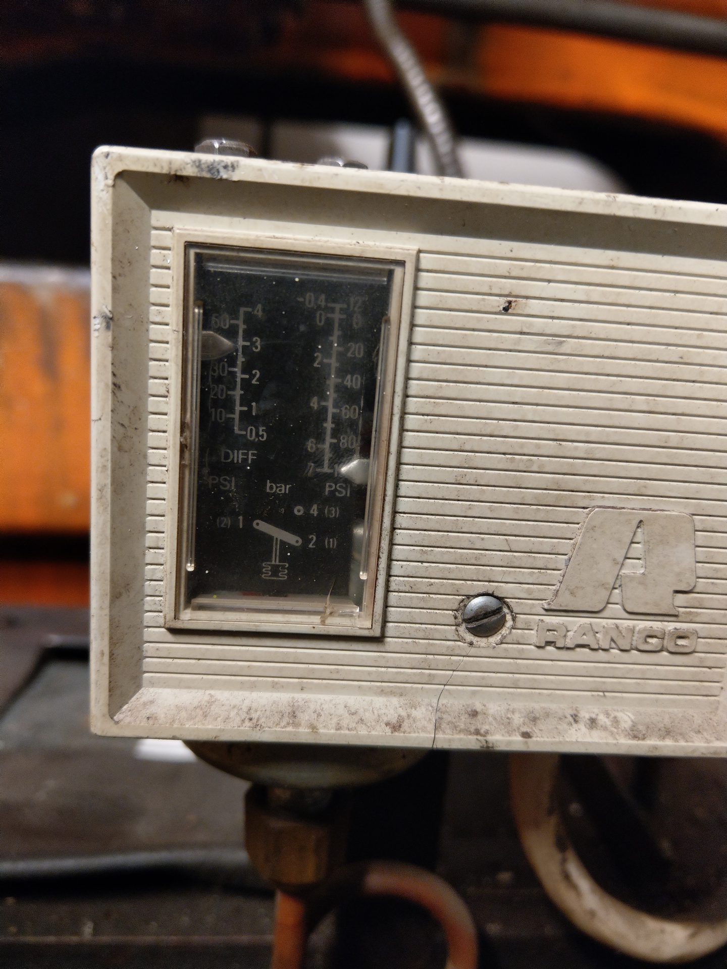

(#) Hitmanus hozzászólása Nov 20, 2018 /
Erre van most állítva..
(#) Hitmanus válasza Hitmanus hozzászólására (») Nov 20, 2018 /
És nem reagál semmire..szóval 6 bar a max.neki..
(#) fastaction válasza Hitmanus hozzászólására (») Nov 20, 2018 /
A 6 Bar sok mindenre elég ám . Főleg , ha gyorsan termel .
(#) erbe válasza Hitmanus hozzászólására (») Nov 20, 2018 /
A skála szerint az 7 bar lenne. A Diff-et kisebbre kell állítani. 1, legfeljebb 1,5-re.
(#) Hitmanus válasza erbe hozzászólására (») Nov 20, 2018 /
A diff az mi pontosan?Talán ha mondjuk 0.5-1 bar-t visszaesik a nyomás, akkor újra termel?Tehát hamarabb bekapcsol a kompresszor, ha kisebb értékre van állítva a DIFF?De lehet rosszúl gondolom.
Tudom, hogy a 6 bar az jó lehet dolgokra, de pl.egy tök egyszerű légkulcs már nem dolgozik vele?
A diff az a hiszterézis, azaz a ki- és bekapcsolás közötti különbség. Ha nem elég a légkulcshoz, cserélni kell a nyomáskapcsolót meg a tartályt. No meg a kompresszort.
Félre a tréfával! A kompresszorod bőven elég sok mindenre, csak kissé lassú. Ha gyakran használod a légkulcsot, kellene mellé még egy tartály, hogy lassabban csökkenjen a nyomás. Ha a tartály(ok) bírják, a nyomáskapcsolót nagyobbra kell cserélni.
