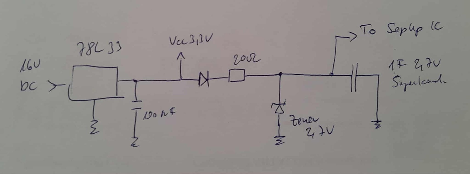

Többször is mértem rajta feszültséget. 1-5-10 perc 1 óra, 10 óra. Mindig 5,5V alatt volt a feszültség akkor is, ha nem volt ott a szuperkondi. Az volt a célom, hogy lehetőleg maximálisan kihasználni a kondiban levő feszültséget. Ha ez így nem megy, akkor egy step up kört még beteszek utána.
Alacsonyabb feszültségre hozom a kondit, megnézem így milyen lesz órák múlva az érték. A step up kör annyira nem bonyolult, és akkor még kisebb értékű kondi is jó lesz.

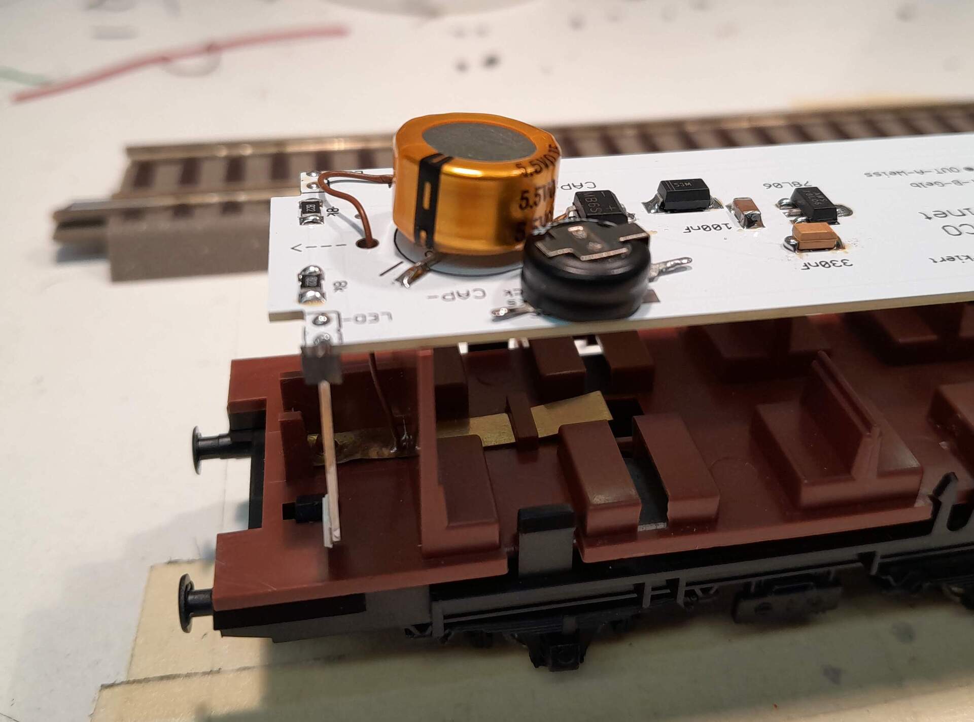

Ismétlem 1 darab is oltári energiát tárol!!!!! (10-15cm-t halad vele egy mozdony!!!) A 6db már enyhén szólva is túlzás, és piszok nagy veszteség annak feltöltése - főleg bekapcsoláskor.

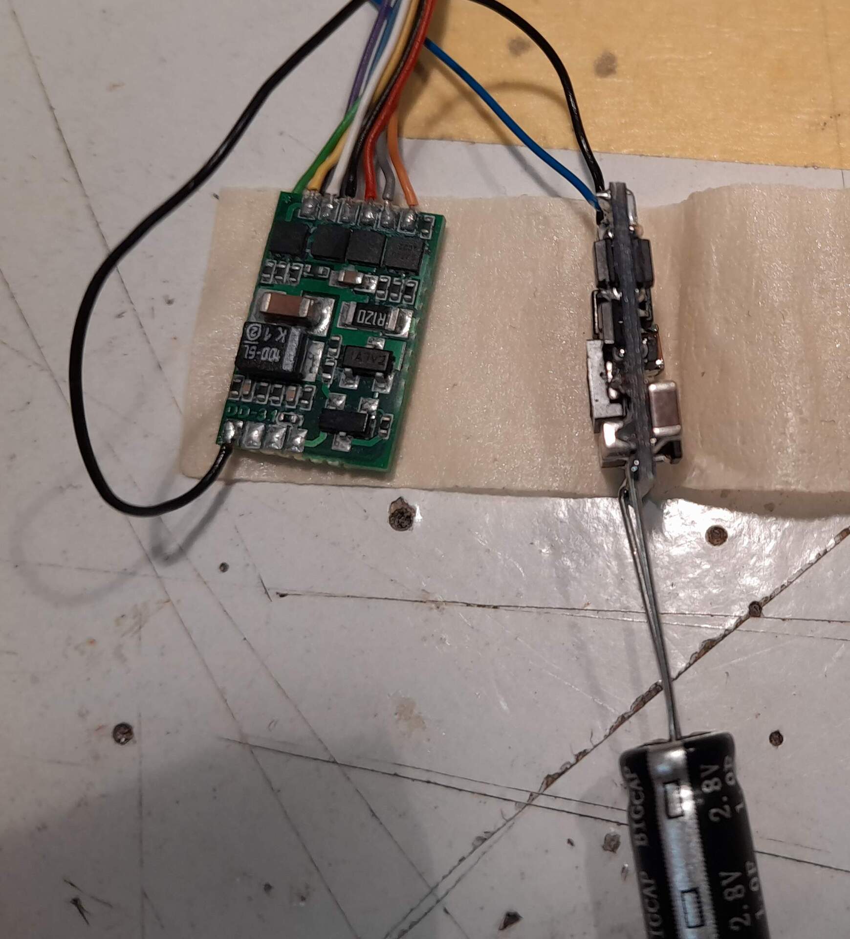

"A stepDown és stepUp áramkör nagyon nehezen fér el" Nincs igazad. Többen is gyártanak ilyen áramkört, én is készítettem. Kb egy kis dekóder méretűek. Valóban a tekercs a legnagyobb benne.
Ez itt az enyém. Mellette egy gyári mozdonydekóder. Jóval kisebb mint 6 szupercap.
