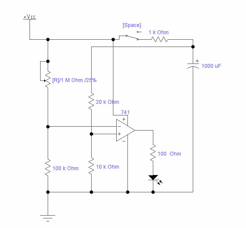

(#) Bazsi hozzászólása Ápr 8, 2007 /
Rajz alapján nem nagyon tudom eldönteni melyik kondenzátorról van szó, hálás lennék ha segítene v.ki
(#) Ant válasza Bazsi hozzászólására (») Ápr 8, 2007 /
Egy polarizálatlan kondenzátor. A leggyakoribb fajtáik kerámia, és fólia kondenzátor

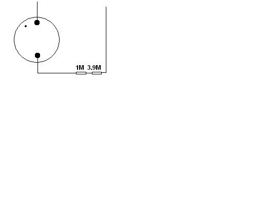

(#) ZLED hozzászólása Szept 19, 2007 /
Csináltam egy 350V-os kondenzátor töltőt 1.5V-ról megy, a kondival páhuzamosan kötöttem egy glimmet+egy 4,5M-ás ellenállást, de nem akar begyulni.
milyen értékü ellenállást rakjak???

(#) Collector válasza ZLED hozzászólására (») Szept 19, 2007 /
Mivel csinálod a 350V-ot? Gondolom nem sokszorozó. A glimm és az ellenállat sorban van?
(#) ZLED válasza Collector hozzászólására (») Szept 19, 2007 /
A 350V-ot egy fényképező trafóval(1. kép)
a gilmm meg így(rajz.jpg)
(#) mex válasza ZLED hozzászólására (») Szept 19, 2007 / 4
Tegyél 2db 330 kohmot sorba a glimmel. Amit te alkalmaztál az túl sok... Egyébként a kondin hány volt mérhető?
(#) ZLED válasza mex hozzászólására (») Szept 19, 2007 /
Ha 1,5V-ról megy akkor kb. 150V, ha 3V-ról akkor kb 290-300V.
