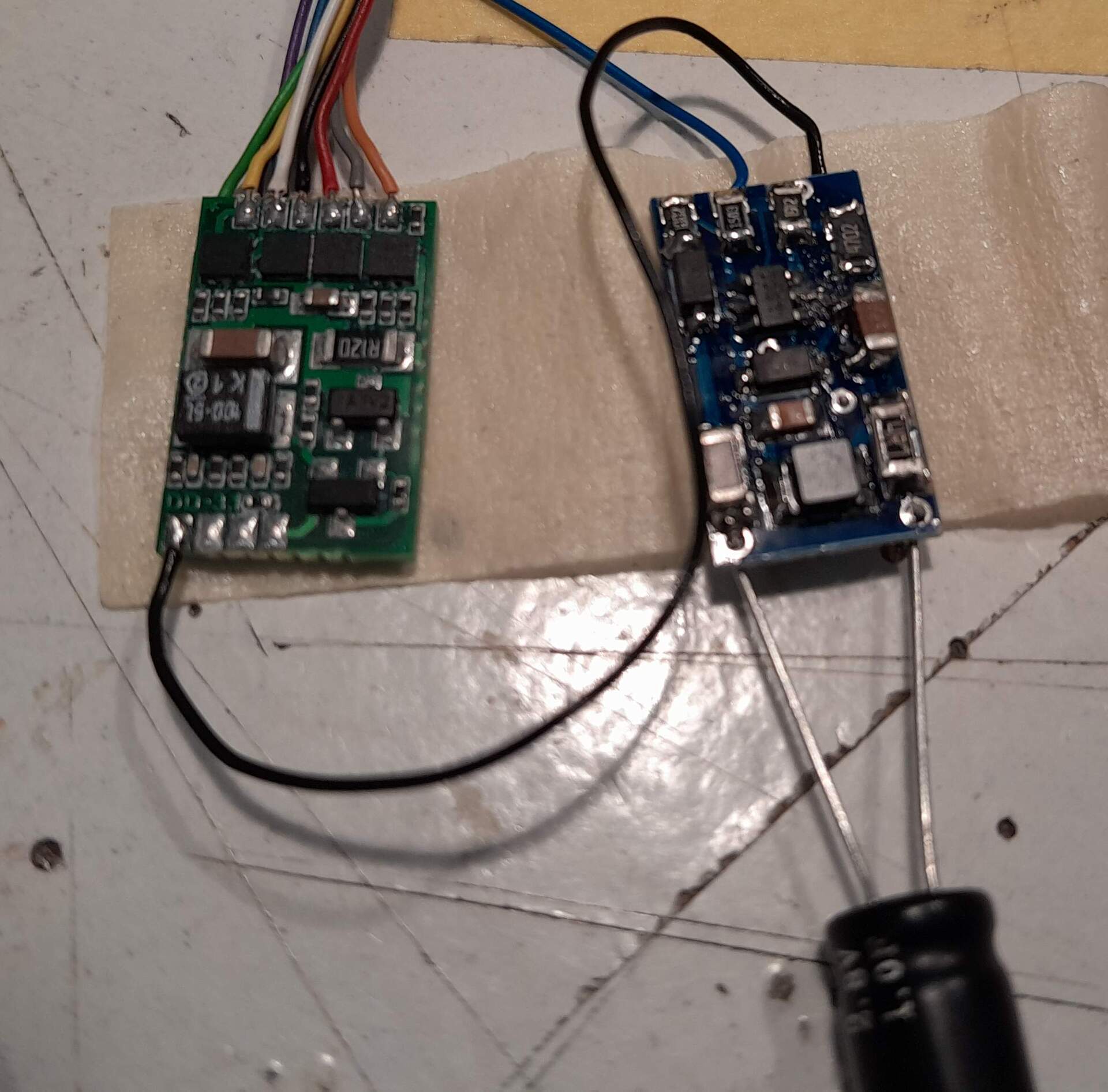

(#) asch válasza diginewl hozzászólására (») Pé, 18:29 /
A kondenzátor milyen fizikai méretű? 2.7V-osokkal kísérleteztem én is, de van olyan mozdonyom amibe nem fér be annyi, hogy kiadjon egy értelmesebb feszültséget. A nagy mozdonyomba betettem 6x2.7V-ot és az úgy jó is lett.
(#) diginewl válasza asch hozzászólására (») Pé, 20:33 /
Vá-várj!! A 2,7V-os gyors 1-3-5F-os kondikat stepDown áramkörrel kell töltened, és stepUp-al kisütni. Egyetlen darab ilyen kondi 15-30cm hosszan elvisz egy mozdonyt!!! Vigyázz azzal a 6db-al!!!
Amit én használok -és kérdésben szerepelt - az backup/vagy gombelem cella, lassú kondi, 5,5V-os. Ez világításra teljesen jó, lassan töltődik, lassan sül ki. Ez pl nem alkalmas mozdonymotor meghajtásra, de nem is kell köré hú-de-nagy áramköri kiszolgálás.
(#) proba válasza diginewl hozzászólására (») Pé, 21:43 / 1
Hirtelen összekötve Kína, meg a szuper szavakat, nem lehet hogy egy akku van benne, amit ha túltöltesz megváltoznak a jellemzői? Próbáld csak 5,2V-ig tölteni. Akkor mit csinál?
A másik, a jelzett áramköröd hibás, bár a diódára azt írják hivatalosan, hogy 0,6V esik rajta, azon bizony pici áramoknál szinte semmi nem esik, így a kondidat simán túltöltheti a 6V. Ami akár átütést is okozhat.( lehet azért nem is megy 5,45 fölé a feszültség)
A hozzászólás módosítva: Pé, 21:45
(#) asch válasza diginewl hozzászólására (») Szo, 13:22 /
A 6 db sorba kötve 16.2V-ot ad ki, a DCC szabályozott tápkockával be van állítva 15.8V-ra, és így nem kell hozzá más, csak diódák a végére és jól működik. Azt nem tudom, hogy elkezd-e elromlani a balansz egy idő után, olyan sokat nem használtam, meg nem is mértem. Talán a balansz elromlását ki lehetne küszöbölni, ha nagy értékű ellenállásokkal kisütnénk amikor nem használjuk, akkor két használat között reszetelődne az állapot.
Azzal játszottam sokat, hogy minden nehezen fér el egy mozdonyban, és ráadásul minden mozdonyban más formában vannak helyek. Ha van 6 supercap, akkor legalább nem kell hozzá bonyolult áramkör.
A stepDown és stepUp áramkör nagyon nehezen fér el, és a számításaim szerint tekercsből is viszonylag nagy kell bele, hogy a motor áramigényét ki tudja szolgálni.
Szóval számomra ez egy megoldatlan probléma maradt eddig, és sose működik rendesen a mozdonyaim áramellátása. El is ment a kedvem az egésztől, meg időm sincs, ezért félre van téve a játék egyelőre.
