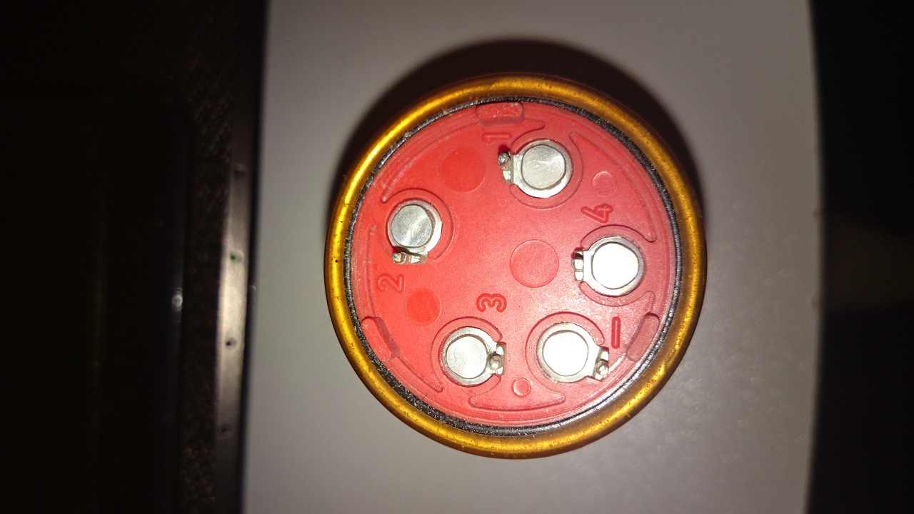

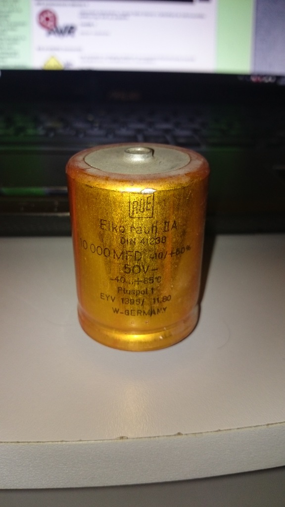

(#) kisphilip hozzászólása Jan 3, 2015 /
Üdv Mindenkinek!
Egy kis segítséget szeretnék kérni az alábbi kondenzátor bekötésével kapcsolatban! Sajnos (lehet az én lámaságom miatt) az interneten hozzá tartozó infót nem nagyon találtam!
Válaszokat segítségeket előre is köszönöm!
(#) kadarist válasza kisphilip hozzászólására (») Jan 3, 2015 /
Rá van írva, hogy az 1-es láb a pozitív (Pluspol 1). A többi láb a negatív és a tartólábak.
