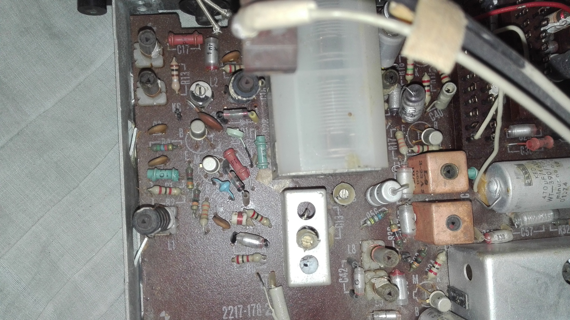

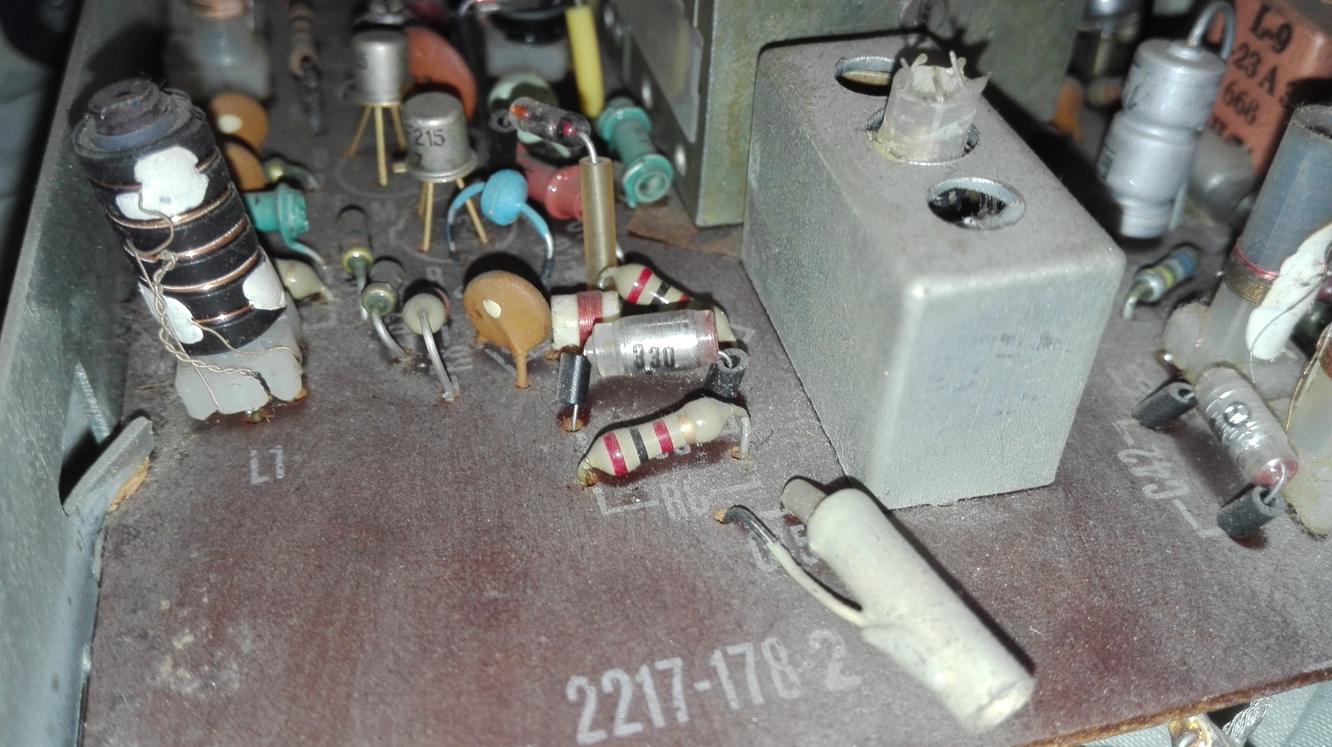

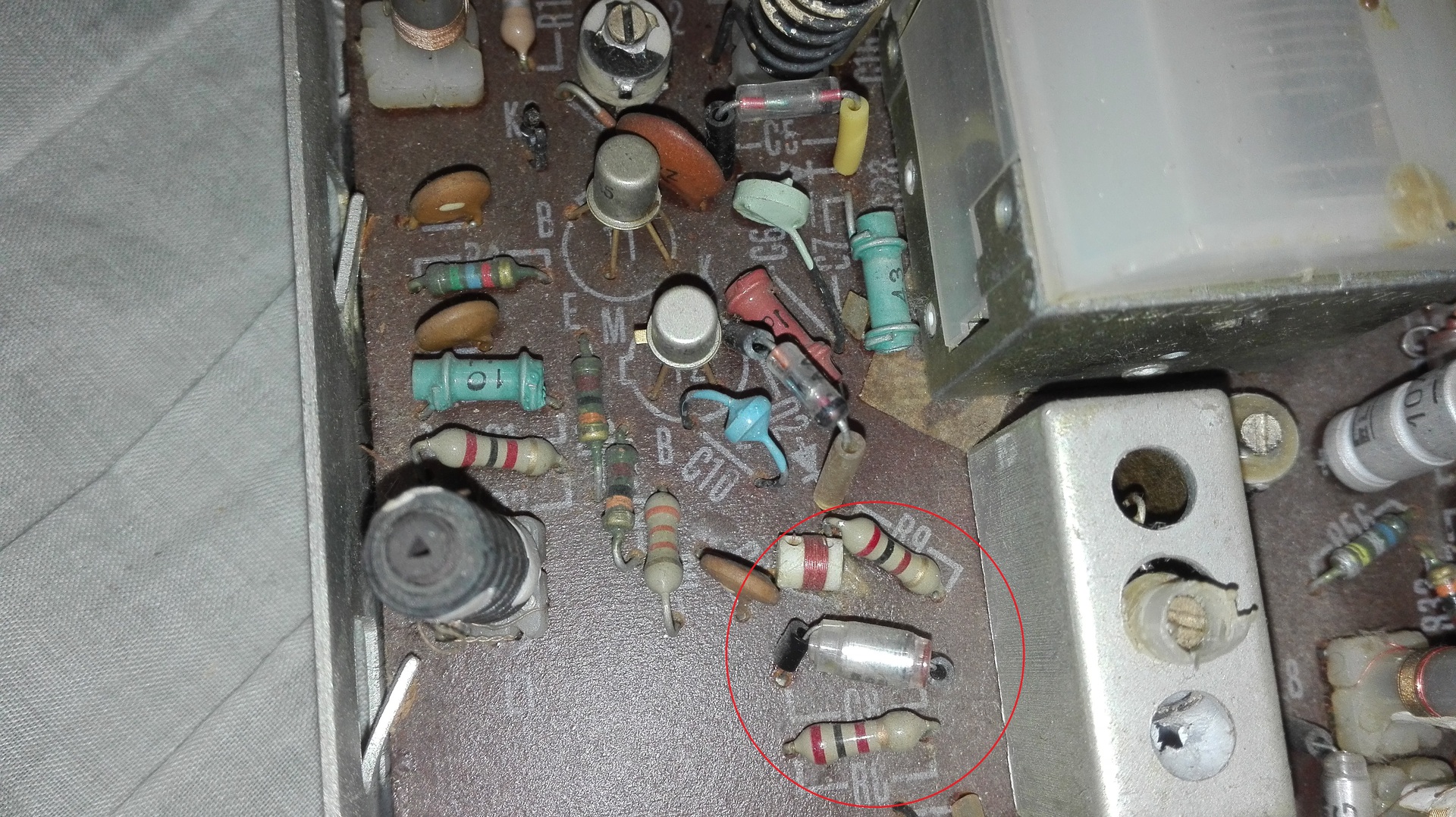

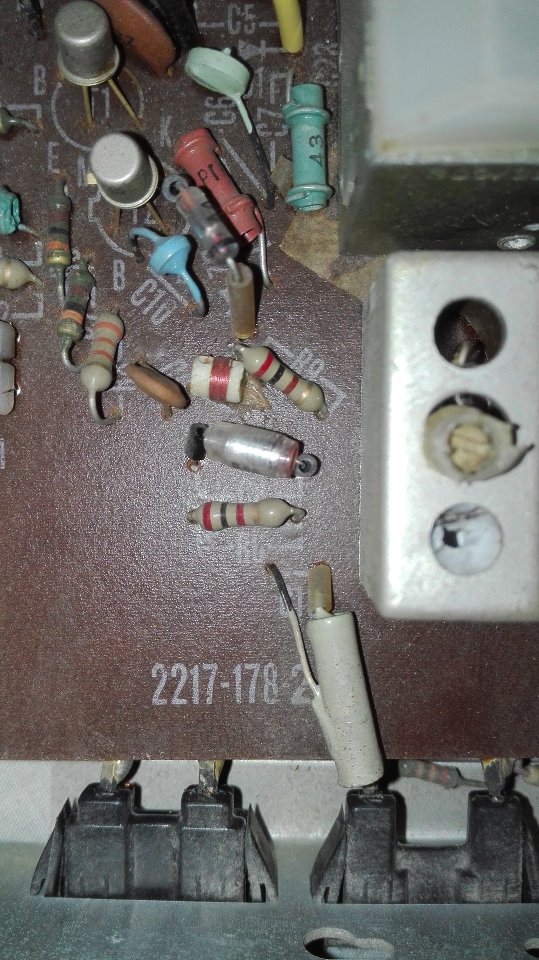

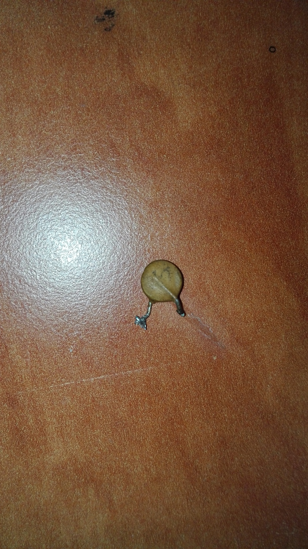

Lemértem ohm mérővel és semmit nem mutatott, hiába melegítettem pákával sehogy se akart mutatni valamit. Lefényképeztem, azt a három komponenst, amit érintett az alkatrész "(lefényképeztem a hátulját az alkatrésznek hátha valakinek mond valamit az a halvány iromány rajta)", hátha tudnátok mi célt szolgált az oda, én nem jöttem még rá. Esetleg, ha ellenállás lenne, akkor egy sima ellenállással, lehet pótolni azt az alkatrészt? Szintén van kép az ellenállásról, amivel pótolnám. Köszi az eddigi segítségeteket.
A rajz alapján azonosítsd be azokat a kondenzátorokat. Szerintem a C2 vagy a C15 lesz.

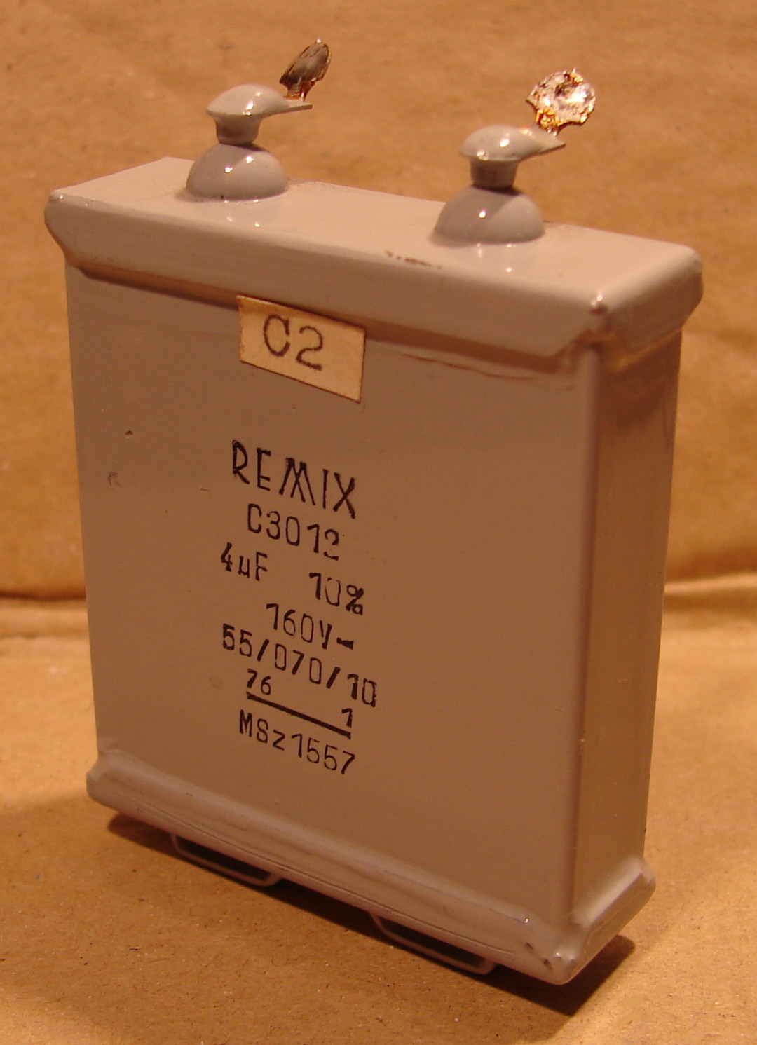

Egy zárkapcsoló tekercsén a képen látható Remix C3012 és TGL 14119 kondenzátork vannak. Mivel ezekte nem gyártyák, szeretném őket helyettesíteni egy másik típussal. Gondolom zajszűrőként szolgálnak. Az adatai: 4µF 160V 10% Tudnátok valamit ajánlani helyette?
Bármilyen 4µF/160V-os fóliakondi jó helyette.
(3, 9-től 4,7µF-ig bármilyen, feszültségtűrés: 160V, vagy magasabb) Ezeket még gyárcsák ![]() Példa
Köszönöm a segítséget!

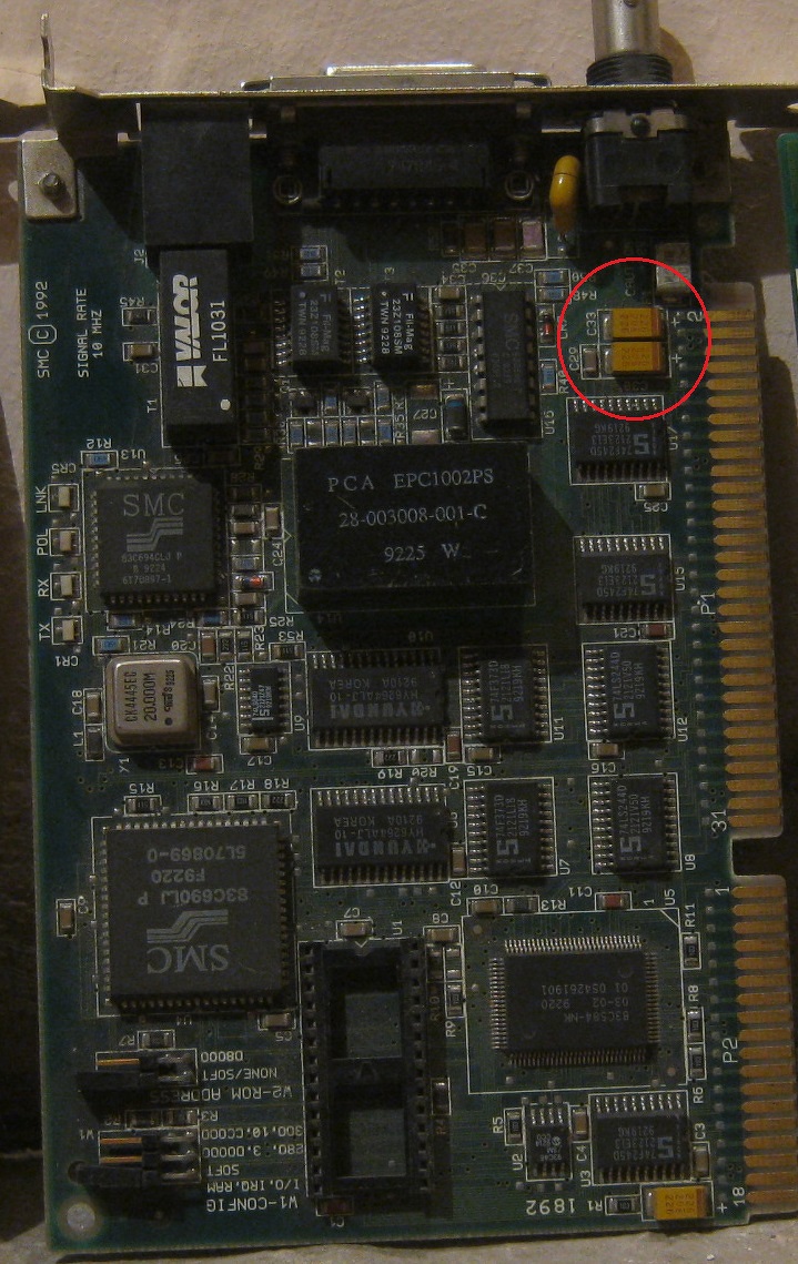

Üdv, tantál kondenzátor helyettesíthető elkóval? 30 éves hálózati kártya eldurrant kondenzátora helyére menne.
Szerintem helyettesíthető. Csak a polaritásra figyelj, mert azt gondolom a tantálnál a pluszt sötétítik.
Azért kérdezem, mert fórumokon mindenfélét írnak. Pl hogy low ESR típusú elektrolit kell, bizonyos helyekre nem jó és oda fólia kell, máshol kerámiát említenek.
A pirossal karikázottak helyére kellene, a C33 pukkant el és a másikat is cserélem.
A tantál kondinak valóban kisebb az ESR-je, mint egy átlagos elkónak. Tehát az elkók közül valóban a low ESR kondikat illik válsztani. A kerámia kondenzátoroknak még kisebb az ESR-je, azonban azok kapacitása erősen feszültség függő. Pl.: X7R anyagú kondezátorok a névleges feszültségen már a fele kapacitással sem rendelkeznek sokszor, szóval ezért egy hidegítő kondenzátornak legalább a duplája kapacitásút kell belerakni. A fóliakondenzátorok villamos jellemzői ezeknél mind jobb, viszont olyan nagy lesz a mérete, hogy szinte biztosan nem fog elférni.
A funkció függvényében kell mindig kiválasztani a legmegfelelőbb kondenzátort. Sajnos én nem, ismerem a kártyát, és azt sem tudom, milyen funkciója van rajta a kondenzátoroknak.
A tantál kondik nagyon érzékenyek a túlfeszültségre, az impulzus szerűre is.
Ezek a sárgák pedig nagy valószínűséggel azok.
Ugyanilyen SMD tantált tegyél a hibásak helyére.
Nem látom pontosan a fotón, talán 22µF (226 a kódja?) lehet, KEMET gyártmánynak nézem. Kemet SMD Ta kondik
Ez voltaképpen költségcsökkentési kérdés lett volna, hisz mindenből van itthon milliószám, csak tantál kondikból nem. De ha nem lehet kiváltani megbízható módon mással, akkor venni fogok.
