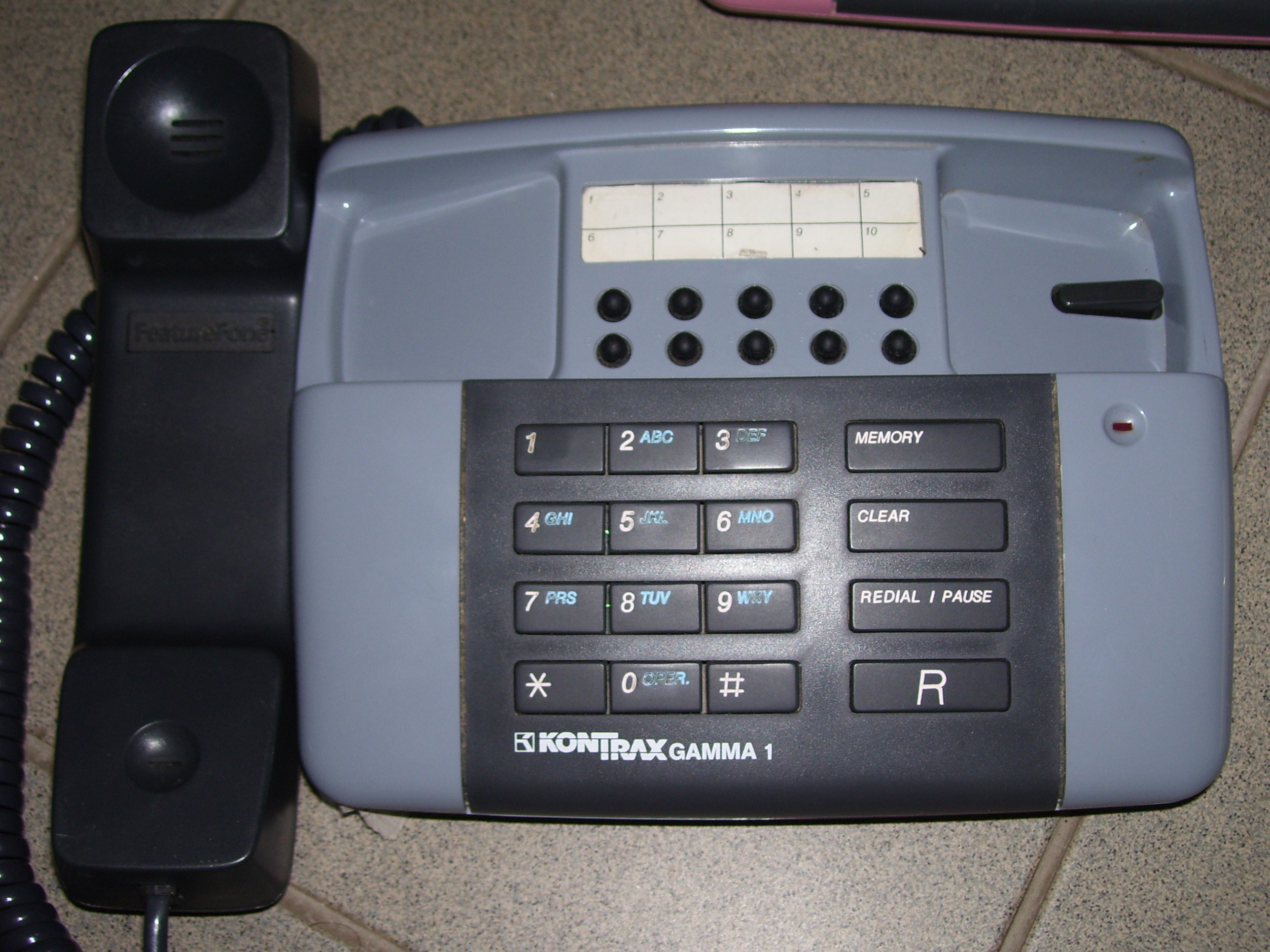

Üdv mindenkinek,

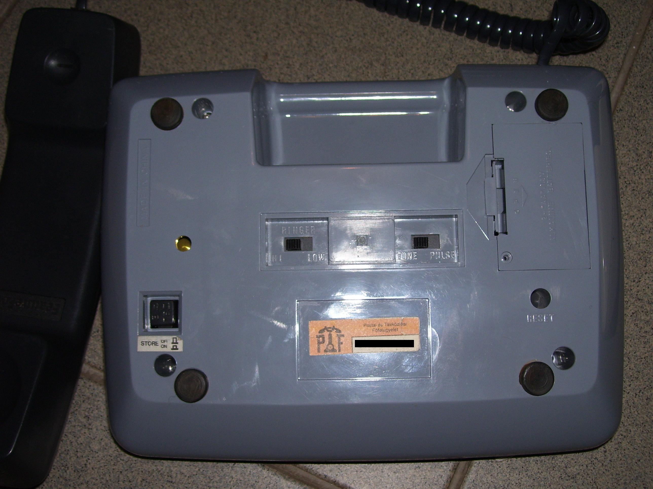

A következő problémám lenne, pár napja kaptam néhány hagyományos vezetékes telefont, aminek memóriája is van, tehát egy gombnyomásra lehet vele hívni bárkit akit beállítunk. A probléma ott kezdődik hogy sehogy se tudom beállítani a gombokhoz a megfelelő számokat. A telefonok típusa KontraxGamma 1, mivel a Google nem dobott semmilyen hasznosítható infót, ezért úgy gondoltam, hogy ti talán tudtok segíteni. Igaz nem kimondottan elektronikai téma, kérem a moderátort ne törölje. Feltöltök néhány nagy felbontású képet is, hogy látszódjon minden a telefonon. A segítségeteket előre is köszönöm, Köszönettel: Sliter

ilyen telónk volt! a hátulján lévő "Store" gombot kapcsold be (ON állásba). üsd be az elmenteni kívánt telefonszámot. nyomd meg a memóra billentyűt, ahova menteni akarod. 1-10: kagyló alatt; 11-19: "Memory" gomb + beírva a számpadon. "Store" OFF Fontos, hogy csak akkor tárolja el, illetve tartja meg, ha van benne elem!

Hello,
Megpróbáltam a fent említett művelet sort de sajnos nem használt (új elem van benne, a kis piros led is jelzi hogy van benne elem), Leírom hogy is csináltam lehet ebben van a hiba. 1. store on 2. kagyló fel 3. telőszám bepötyög 4. memory gomb 1X megnyom 5. kagyló alatti memória hely egyik gombja megnyom 6. kagyló lerak 7. store off
a 2. pont a hiba!
Mindezt lerakott kagylónál kell csinálni. vagyis nyomd le a kagyló gombját! Illetve én is elkövettel egy hibát: miután beütütted a memóriahelyet, na akkor fel KELL venni a kagylót! A kagyló alatti memóriánál csak a mamó gombját kell nyomni, a "Memory"-t csak ha 11-19 memóriát akarod használni. Vagyis: 1. store on 2. kagyló "lenyomva" 3. telószám bepötyög 4. kagyló alatti memória hely egyik gombja megnyom vagy Memory + 11-19 beír 5. kagyló felvesz 6. kagyló lerak 7. store off
Köszönöm szépen a segítséged, végre működik
![]() Rengeteg embert megkérdeztem köztük telefonosokat is, de senki se tudta. Te vagy az első aki tudja. Köszi mégegyszer ! Üdv.: Sliter
