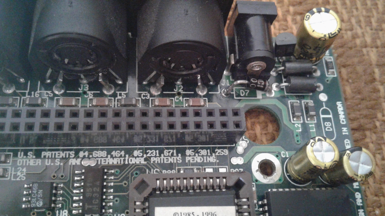

A tegnapi nap folyamán egy Korg ih vocal harmonizerre véletlenül váltakozó áramú tápegységet kötöttünk. 12V AC/DC helyett egy 9V AC/AC-t. Sajnos azóta nem reagál semmire.
Az eszköz azóta a tápegység bemenetén rövid-zárat mutat. Szétszedve az eszközön méréseket végeztem. A 7905-ös előtt van a rövid-zár, egyik lábát szakítottam. Előtte nem sok alkatrész van néhány kondenzátor illetve 1db tranzisztor. A tranzisztor nem tűnik rossz nem mérek rövid-zárat egyik lábon sem, nagyon szépen adja az értékeket, amit ilyenkor szoktam mérni jó tranzisztoron. A kondenzátorok sem vezetnek át. A védődióda is megfelelő.
Már igazából csak két alkatrész van, ami tényleg átvezet de nem tudom, hogy micsoda. Azt hittem csak valami ferritmagos védőtekercs, de lehet, hogy ez az oka a működésképtelenségnek. Akinek van ötlete a probléma megoldásához, kérem segítsen!

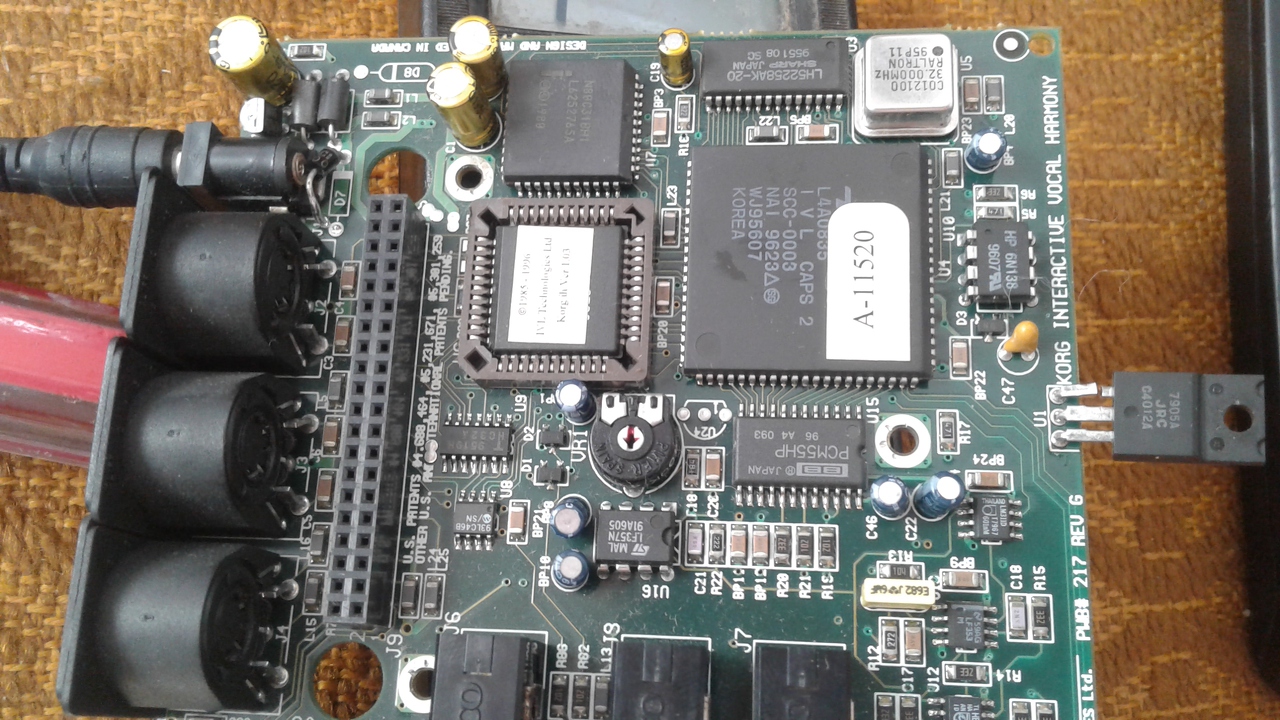

(#) Rober_4 hozzászólása Aug 16, 2018 /
A két átvezető alkatrész a bal felső sarokban van a harmadik képen..
(#) latyakosa válasza Rober_4 hozzászólására (») Aug 16, 2018 /
A kiemelt lábú alkatrész a tápcsatlakozó előtt egy dióda (a felirat is D7), az, hogy van bekötve, sorosan a tápcsatlakozóval vagy párhuzamosan a fordított táp ellen ?
Ha D7 zárlatos cserélendő.
Köszi kivettem már, kimértem visszatettem. Nem azzal van a baj. Túl egyszerű lett volna. Fölöttük van két fekete, annak nem igazán értem a szerepét...
(#) iamrob válasza Rober_4 hozzászólására (») Aug 16, 2018 / 1
Az két zavarszűrő "tekercs" vagy szép magyarosan ferrit bead. Gyakorlatilag egy drót egy ferritgyűrűn átvezetve. És igen, rövidzár mérhető rajtuk, de ez a normális.
Máshol lesz a hiba.
A közvetlen betáp a bal felső saroktól indulva a 7905-ig elágazik valamerre? Gyanítom, igen, nem valószínű, hogy az egész áramkör -5V-ról járna.
Ha a "nyers" 12V-ot más alkatrész is megkapja, akkor azzal gond lehet...

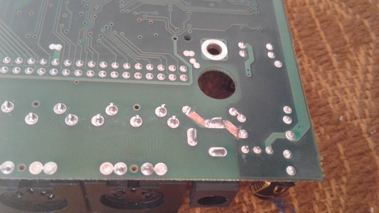

(#) Rober_4 válasza Rober_4 hozzászólására (») Aug 17, 2018 /
Itt látható még egy két kép. Közben rájöttem, hogy a harmadik réteg sem egyértelmű nekem, hogy a világosabb, vagy a sötétebb fele a panelnek... Közben vágtam egyet a táp bejövő vezetősávján, hogy kizárjam a tápcsatlakozó, és az alatta levő panel meghibásodását...

(#) Bakman válasza Rober_4 hozzászólására (») Aug 17, 2018 /
Szerintem hagyd a fenébe, ezekkel a vágásokkal csak nagyobb kárt csinálsz. Forraszd ki a gyanus alkatrészeket és úgy mérd, különben szétvághatod az egész panelt, mire megtalálod a zárlatot. Aztán mehet a következő móka, a barbárkodás javítása.
(#) Rober_4 válasza Bakman hozzászólására (») Aug 17, 2018 /
Nincs gyanús alkatrész A dióda volt illetve a 7905-ös, azok sajnos jók... Szerintem a forrasztással csinálok nagyobb kárt, mondjuk átég egy vezetősáv a rétegen stb, de ugye kinek milyen eszköze van hozzá...

(#) sany válasza Rober_4 hozzászólására (») Aug 20, 2018 /
A Q1 -gyel jelölt alkatrész biztosan tranzisztor? Nekem gyanús a tranzisztor középső lábához menő vastagabb vezetősáv. 7805 -os nem lenne benne?

(#) Rober_4 válasza Rober_4 hozzászólására (») Feb 14, 2019 /
Na ma reggel meguntam a dolgot, és vágtam még egyet a panelon. Ami megszüntette a rövidzárat és kiderült, hogy a 7905-ös környékén van a zárlat. Ránézésre is azt gondoltam már egy ideje, hogy, mi van akkor, ha egyszerűen a túlfeszültségtől megolvadt a forrasztóón a lábain, és a panel középső rétegével összeért a dolog. Kis méregetés után a 7905-os középső lábát lekötöttem a panelről és külön vezetékről hoztam el neki a tápot, olyan helyről ahol még nem volt zárlat. Most összeraktam a készüléket és az alapvető funkciók működnek, úgy, hogy úgy tűnik rendben van. Tehát összefoglalva a dolgot úgy tűnik, hogy panelzárlat keletkezett, amit sikerült áthidalni. Mindenkinek köszönöm a segítséget, a zárlatkereséses tanácsot is, illetve nekem lett igazam, hogy semmi baja nem lesz a készüléknek, ha itt-ott elvágunk valamit, ahol össze is tudjuk kötni később, ha kell!
