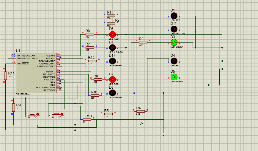

úgy tünik egy része mükszik, az RB5 kapcsoló bekapcsolás hatására nem villog a sárga és zöld ledek
(#) kaqkk válasza zoltan48 hozzászólására (») Máj 23, 2021 /
Az RA4 nem játszik 3-6-7 a három kimenet ez a hex elvileg működik
kozlamp.HEX
(#) zoltan48 válasza kaqkk hozzászólására (») Máj 23, 2021 /
3-as a zöld 6-os a ? 7 -es ?
RA+RA6+RA7 oké kötöm át erre

(#) zoltan48 hozzászólása Máj 23, 2021 /
Béla nem lehetne rövidebb ideig hogy piros -sárga legyen, és a zöld villogása is hosszú nagyon.
most már váltanak szépen amúgy de még az RB5 kapcsolóval nem váltanak villogó sárga és zöldre.

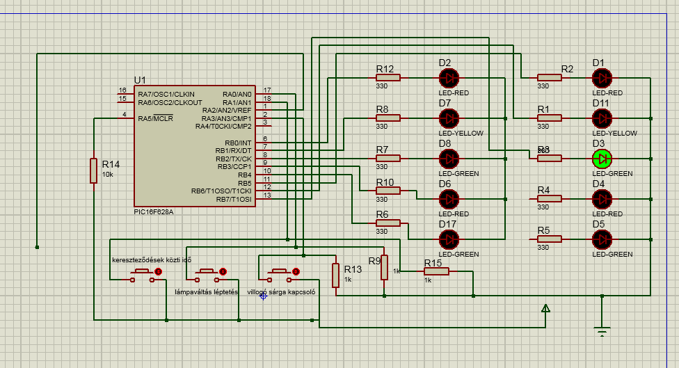

(#) kaqkk válasza zoltan48 hozzászólására (») Máj 25, 2021 /
Csináltam egy másik verziót is , ennél egy pic egy kereszteződés , és van egy vezérlő ami 3 másodperc eltolással lépteti a 8 kereszteződést ...(és minden kereszteződés külön tudja a villogósárgát)
A hozzászólás módosítva: Máj 25, 2021
(#) kaqkk válasza kaqkk hozzászólására (») Máj 25, 2021 /
Annyi érdekesség került a programba hogy a lámpaváltás ideje 8s-128s közt és a kereszteződések közti "eltolás"1s-8s közt állítható , a sárga-pirossárga ideje a negyede a lámpaváltás idejének .

És most készült el egy újabb program itt a lámpameghajtó pic mehet a közös vezérlőről , és saját belső óráról is .
(#) zoltan48 válasza kaqkk hozzászólására (») Máj 26, 2021 /
Mikor lehet kipróbálni ? vagy nem lesz közkincsen be tolva ?
(#) kaqkk válasza zoltan48 hozzászólására (») Máj 26, 2021 /
Itt a két hex , a nyák pedig : kimenetek a B porton 0-piros-1sárga-2 zöld 3 piros-4 zöld (gyaloglámpa) 5piros 6 sárga 7 zöld A gyalog RA 0-piros -1 zöld
RA2 vezérlőbemenet ,RA3 villogó sárga kapcsoló ,RA4 belső időzítés bekapcsolása,RA6 időzítés állítása5s onként (nyomógomb) A kapcsolók nyomógombok 1k val gnd re vannak húzva és a +5v ra kapcsolnak . A meghajtónál a kimenetek mind a Bporton vannak (logikusan sorban számozva) RA0 a lámpaváltás léptetés 8-1024s (nyomógomb) RA1 a kereszteződések közti idő 1-8 s gombbal léptetve RA2 indítás (kapcsoló) mindkettő 16f628 belső oszcillátorral , Az RA5 MCLR fixen 5v ra kötve 1k val .
A hozzászólás módosítva: Máj 26, 2021
Ezt nem értem hogy mit hova ? kérlek nézd már meg a másik pic pontjai lennének ?
(#) kaqkk válasza zoltan48 hozzászólására (») Máj 27, 2021 /
„a nyák pedig : kimenetek a B porton 0-piros-1sárga-2 zöld 3 piros-4 zöld (gyaloglámpa) 5piros 6 sárga 7 zöld A gyalog RA 0-piros -1 zöld
RA2 vezérlőbemenet ,RA3 villogó sárga kapcsoló ,RA4 belső időzítés bekapcsolása,RA6 időzítés állítása5s onként (nyomógomb) A kapcsolók nyomógombok 1k val gnd re vannak húzva és a +5v ra kapcsolnak .”
EZ a lámpa vezérlő , és ha több kereszteződést (maximum 8) akarsz akkor kell a meghajtó
„A meghajtónál a kimenetek mind a Bporton vannak (logikusan sorban számozva) RA0 a lámpaváltás léptetés 8-1024s (nyomógomb) RA1 a kereszteződések közti idő 1-8 s gombbal léptetve RA2 indítás (kapcsoló) mindkettő 16f628 belső oszcillátorral , Az RA5 MCLR fixen 5v ra kötve 1k val .”
(#) zoltan48 hozzászólása Máj 27, 2021 /
Ezt nem értem nézd csak " A gyalog RA 0-piros -1 zöld, magyarul RA0 17 láb = piros, RA1 18 láb = zöld ?
És ezt akkor hogyan tovább ? RA0 a lámpaváltás léptetés 8-1024s (nyomógomb) RA1 a kereszteződések közti idő 1-8 s gombbal léptetve RA2 indítás (kapcsoló) mindkettő 16f628 belső oszcillátorral itt akadtam el, nem vagyok nagy szakértő
