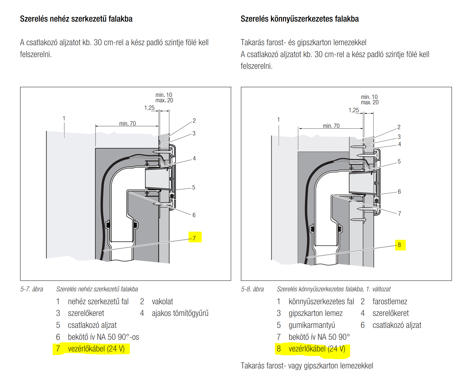

Egy REHAU Vacuclean 2000 típusú központi porszívó távvezérlését szeretném kiváltani kézi távirányítóval ( gyárilag lehetett hozzá kapni , de megszűnt a gyártása ) . Gyárilag a szívócső markolatában van elhelyezve az adó , de elhasználódás miatt a szívócső tönkrement , ezért szeretném kiváltani kézi távirányítóval . Ha találnék hozzá gyári adót , az lenne az igazi . Amiket találtam hozzá a neten felteszem . Megköszönöm ha segítettek . Üdv.: japam A hozzászólás módosítva: Okt 19, 2023

Ha jól értem, akkor ehhez van rádiós, és vezetékes távkapcsoló. A rádiósba kell elem, a vezetékesbe nem. Ha neked vezetékes van, ami a csőre van szerelve, akkor a fali csatlakozón van két vezeték a nyomógombnak. Ez esetben csak lefarigcsálod az elvásott porszívócsőről a régi távirányítót, és a vezetékvégeket megfelelően odafabrikálod az aljzat mellé, vagy falon kívüli csengőnyomó és ennyi... Ha rádiós a cucc, akkor az nagyobb szívás. A hozzászólás módosítva: Okt 19, 2023

A fali csatlakozóban valóban ott van az érintkező , de nincs a falban vezeték , eddig a markolaton lévő rádiós adóval működtették, de a szívócső elhasználódott, a gyártó cég küldött egy másikat , amiben nincs rádió adó . Ezért keresek hozzá kézi távvezérlő adót.
Sajnos a vevővel kapcsolatban semmilyen információm nincs , a linkben szereplő cső jó lenne , de úgy tudom , hogy ez nem kompatibilis a fali aljzattal ( a gyártó cég információja alapján ). Ha be lehetne szerezni kézi távadót annak jobban örülnék .Próbálkoztam a kereskedelemben kapható adó-vevő eszközzel is , működött csak az egész lakást ( szintes )nem tudta lefedni 433Mhz.

Megvan a régi távkapcsoló a régi csövön, ami jól működik. Van új távkapcsoló is, ami viszi a gépet, de nem lövi át a többszintes házat. Az a két szál drót meg nem lett behúzva annó a porszivócső mellé. Nehéz az élet, tőlünk konkrétan milyen segítséget vársz?
Gondoltam valaki lehet már találkozott egy ilyen masinával, és talán többet tud róla mint én . Amit a leírásban találtam , Működési frekvencia: 434 MHz, ugrókódos eljárás .
