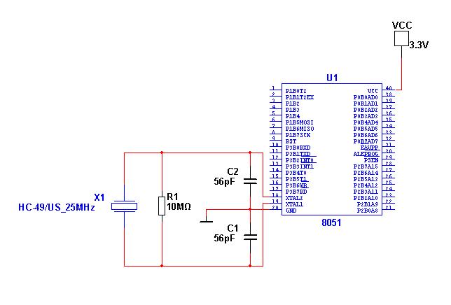

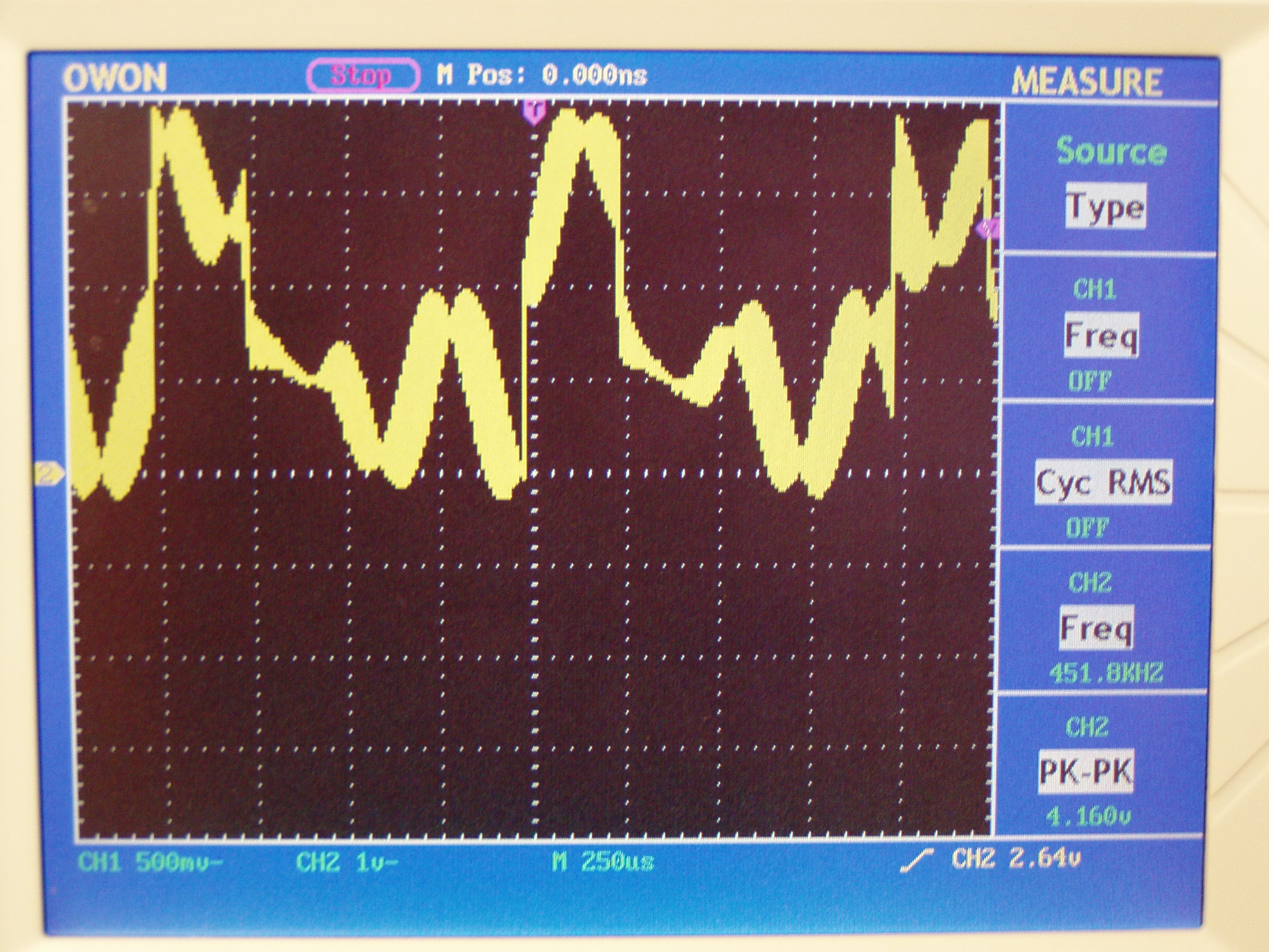

Van egy C8051F360 mikrovezerlom es egy 25MHz-es kristallyal probalom meghajtani. Amikor felelesztem a mikrovezerlot szepen fut 25MHz-en a kristaly, de amikor elinditom a feltoltott programot rajta akkor mindenfele felharmonikusok jonnek vissza rajta es a legmagasabb frekvencia is kb 6.5 MHz lesz a kristalyon merve. A tapegysegen stabil 3.3V van, nem tapasztaltam rajta szamottevo zavart. Probaltam tobb tapegyseggel is. A panelen van helye egy felhuzo ellenallasnak is az XTAL1 labra de en azt nem tettem be. Ha egy potit bekotok ideiglenesen es ugy allitom be, hogy a legkisebb zavar keletkezzen akkor 1.006kHz-es negyszogjelre beall a kristaly es kb 30%-os kitoltottseggel fut. Ha megallitom a programot akkor visszaall a szep szabalyos 25MHz-es szinuszjelre. Ez mitol lehet es hogyan lehetne orvosolni? A kapcsolasi rajzot, szkopkepet es a programot mellekeltem. Az utobbi egyebkent semmi mast nem csinal mint beallitja a kulso orajelet (a kristaly) rendszerorajelnek. A segitseget elore is koszonom.
