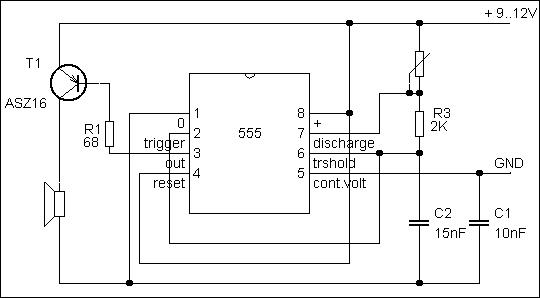

(#) fureszk válasza Frankye hozzászólására (») Júl 5, 2006 /
bedobhatnátok ide a 20khz-es hangot kiadó kapcsolást, mert speciel nekem is kell... szeretem a macskákat, de nem a szomszédét...

(#) seedz válasza fureszk hozzászólására (») Júl 5, 2006 /
azt hittem besza*ok 17000hz nél dúrva
(#) seedz válasza seedz hozzászólására (») Júl 5, 2006 /
amugy ez a kapcsolás egy ultrahangos riasztó
(#) fureszk válasza seedz hozzászólására (») Júl 5, 2006 /
és ez működik biztosan? napközben is használható a kertben? és mivel tudm azt a tranzisztort helyettesíteni? és mekkora az a potméter?
nem biztos hogy műkködik mert még most építem én is! ha működik gondolom nap közben is használható! ugyse szól érte senki ha senki se hallja , azt mondták hogy bd140 el helyettesítsem a tranyót de ez hangszórótól függ
a potméter mekkora? hm franc tudja én trimmer potit rakok oda 100k-s at
(#) deguss válasza seedz hozzászólására (») Júl 5, 2006 /
Egy dologról ne feledkezzetek meg! Az ilyen magas frekvenciák káros hatással lehetnek a csecsemőkre! Elég magas intenzitás elég hosszú időtartamig átmeneti halláskárosodást is okozhat! Szóval csak ésszel, ha a szomszéd kutyája már vonyít két napja.
(#) seedz válasza deguss hozzászólására (») Júl 5, 2006 /
csecsemőkre????
ajaj
a szomszédba van 1
akkor ezt elnapolom pár évre
A hang intenzitása a távolság négyzetével fordított arányosságban csökken. 1 méterről 10 méterre a hangintenzitás már csak az egy százada, szóval messziről már nem veszélyes. Mondjuk attól függ milyen intenzitással nyomatod.
