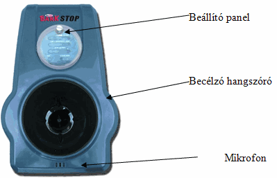

Direkt nem válaszként, hanem mindenkihez szóló információként szeretném közreadni a következőket. Előljáróban annyit, hogy kétszeres aranykoszorús mestertenyészet és szintén aranykoszorús mesterkiképző cím tulajdonosa vagyok, tehát valamit "sejtek" a kutyák lelkivilágáról. Minden hozzászólónak igaza van, aki azt fejtegette, hogy a kutyával foglalkozni kell, nevelni kell és akkor nem fog oktalanul ugatni. Ez működik is mindaddig, amíg egy kutyája van az embernek. De teljesen más a helyzet egy nemzetközi hírű tenyészetben, ahol olykor egyszerre 28 kutya van. Ott ugyanazt a figyelmet, törődést képtelenség megadni minden egyes kutyának. Teihold idején, amikor a kóbor hangyát is meglátják a kennel mellett, ugatnak, mint a veszedelem. A saját és a szomszédok nyugalmának védelme érdekében vettem egy ultrahangos ugatásgátlót. Hát mit mondjak? Az első héten megilletődtek egy kicsit az ebek, aztán torony magasból lesz@rták az egészet. Ha valakit ennek ellenére érdekelne az "ugatás gátló" felteszek pár képet róla.

És hogyan is működik?Van a postásoknak a Dazzer nevű kutyariasztó.Az is UH-al megy.Azt ők kapcsolják be. De ez hogy kapcsol be? Kutyaugatás frekit vesz? Nem tévedhet? Mert akkor sokszor bekapcsolhat, és az már kínzás. Másik dolog, hogy mi lesz a saját kutyával? Irányított hangszóró van benne? Mekkora távon működik? Milyen kerítésen át működik?(téglán is?)Szerintem van itt egy csomó jó kérdés... hegusp
Felmerült bennem az a probléma, hogyha 2-3 szomszédos keményen ugató eb fogja közre az ember kutyusát akkor is bekapcsol a masina, ha elég érzékeny? És meddig terjed a hangereje? A kerítések túloldalára, ha nem ér el a hang, akkor tényleg kínzás.
Süket kutyáknál gondolom nem működik. Ahogy tájékozódtam sajnos rengeteg az ilyen fajta jellegű kutya. / Tegyük fel, hogy nem hallanak a szomszédos kutyák, de beindítják kedvencünknek folyamatosan a gépezetet! Erre mondják: nyomja, mint süket a csöngőt! / Belegondolhattak ebbe is a készítők?

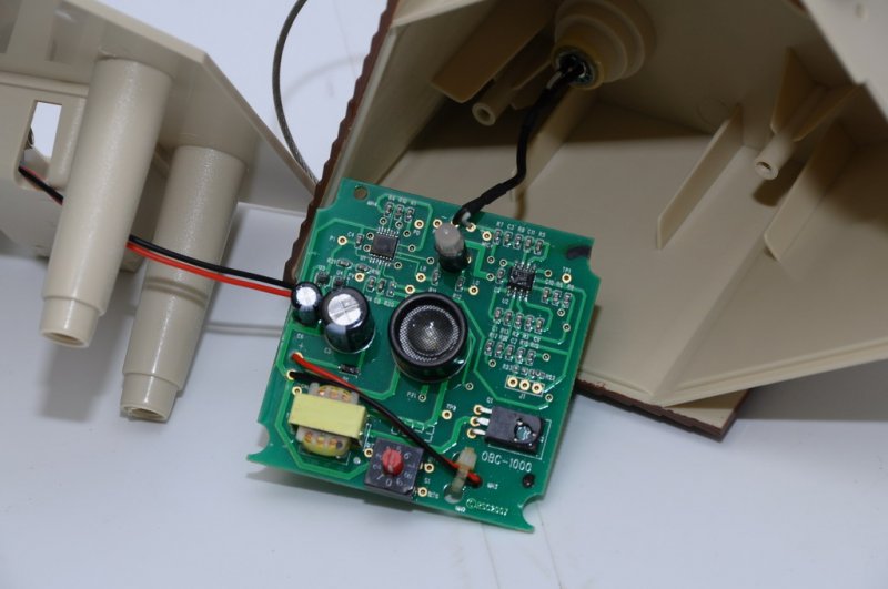

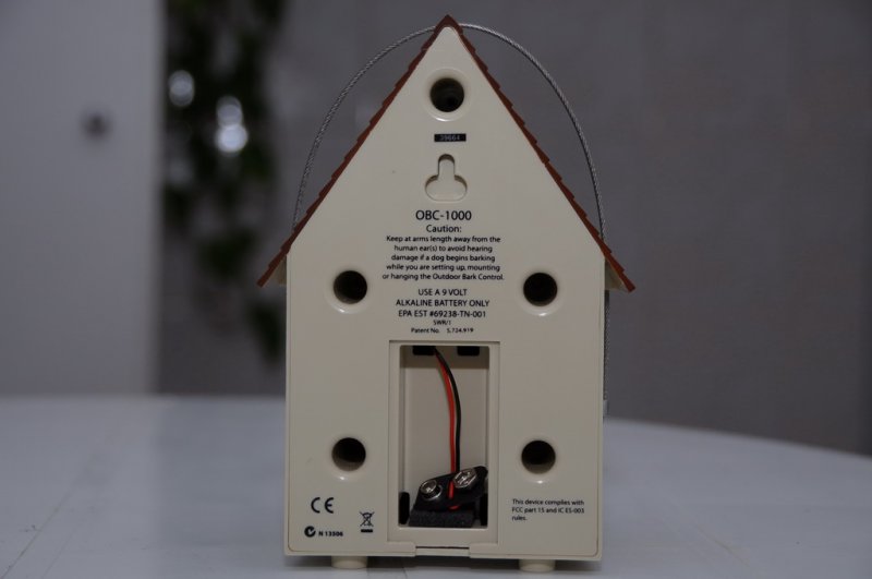

Úgy érzem megint csípős témát sikerült megnyitnom, egyből látszódik ki a kutyabarát és ki az aki ettől szenved (ugatás). pana-papa nagyon édi az a kis házikó formájú kütyü,ahogy megláttam egyből a ruszik által gyártott kakukkos óra jutott eszembe
A hozzászólások alapján ez működik és hatásos. Persze "macska" riasztó. De kutyákra is hatásos.
A házikó felső részében van egy mikrofon. Ennek érzékenységét 3 fokozatban lehet kapcsolni úgy, hogy kb. 3, 6, és 9 méterről érzékelje az ugatást. A mikrofon jel útjában biztosan van valamilyen frekiszűrő és egy olyan áramkör, ami gyors és nagymértékű hangnyomás változásra kapcsol. Lakásban próbálva sem beszélgetésre, sem a tv-re, de még a porszívóra sem indult el. Csak úgy tudtam működésre bírni, ha ugattam neki. Asszony meg nézett rám...
A kütyü 10-12 méterig "hatásos", drótkerítésen át működik, a téglafal visszaveri a hangot. Mint azt fizikaórán megtanultuk, a magas frekvenciás hangok nagyjából egyenes vonalban terjednek, erre még rásegít a hangszóró nyílásnál kialakított kis exponenciális tölcsér.
Bocsesz, rosszul emlékeztem a méterekre, időközben megtaláltam a használati utasítását, itt te is elolvashatod. Egyébként átvertek, mert a videón beszélő csajszit nem adták a házikóhoz. :no:
