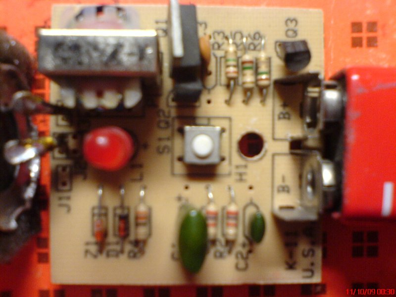

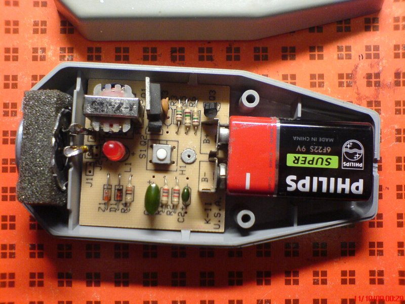

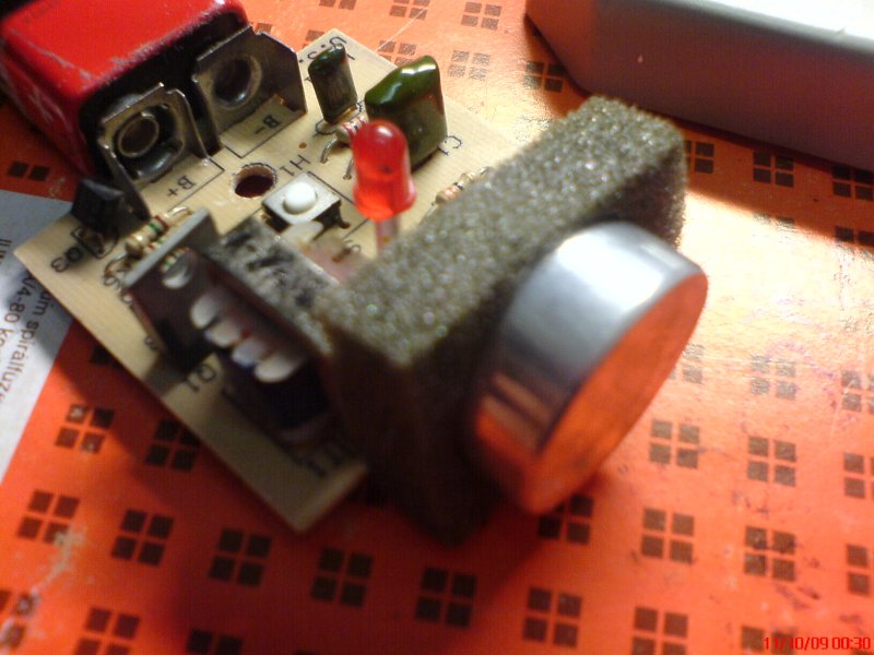

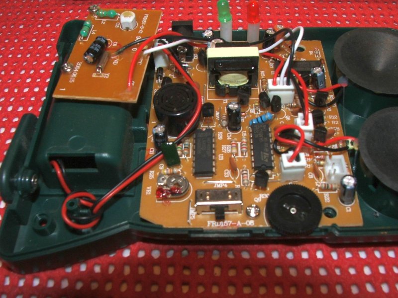

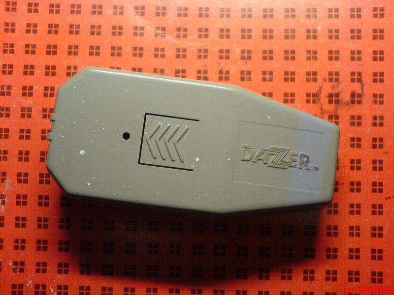

(#) dizi hozzászólása Nov 12, 2009 /
DAZZER 2000
Hangszórót nem lehet kapni hozzá mert nem az ami benne van nem hangszóró hanem egy 25 khz-es TRANSMITTER LOKÁTOROKBAN HASZNÁLJÁK!
Ha valaki szét szed egy ilyet azt soha nem fogja ugyanúgy összerakni,úgyhogy ezt TILOS SZÉT SZEDNI!
És nem fog berezegni.
(#) dizi válasza dizi hozzászólására (») Nov 12, 2009 /
MÉG EGY FOTÓ.

(#) dizi válasza mike64 hozzászólására (») Nov 12, 2009 /
A fotókat a DAZZE-ről én tettem fel ez az én kütyüm.
Én azért írtam mert készítettem pár itt talált állítólagos kutya riasztót de nekem akkor is a DAZZER vált be nem véletlenül árulják 15000Ft-ért.
De én még 5000-ért vettem jó pár éve.
Olyan kutyára aminek szőrbenövéses a füle azokra nem hatott.

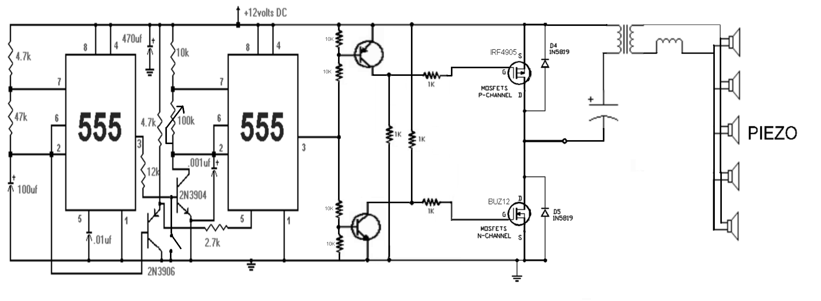

(#) mike64 válasza mike64 hozzászólására (») Nov 13, 2009 /
És ahogy ígértem, elkészítettem az eddigi elmélet alapján egy áramköri tervet.
Ez tulajdonképp egy összeollózott kapcsolási rajz.
Az első rész egy ultrahangos szirénából áll. Ezt egy normál sziréna kapcsolásból a rezgő kondenzátor 10-ed részére csökkentésével kaptam. Így 1 kHz helyett 10kHz körül rezeg. Ez egy olyan speciális sziréna kapcsolás, amelyik csak az emelkedő résznél szól. Így félperiódus csend után félperiódus emelkedés van. Ezzel 50%-ra csökkenthető a fogyasztás, és szerintem elég nehezen szokik hozzá a kutya a szünetek miatt. Ezt követi egy fázisfordító, erre ültettem rá a már megtárgyalt FET-s végfokot, amely a PWM motorvezérlési alapelvek szerint működik. És a végén LC körben a piezók. Hát ez lenne a tervem, amit a felvázolt elvek alapján hoztam ki. Ehhez elvileg 3 Li-ion aksi elég, mert 4-gyel túlfeszültséget kapna a 555-ös IC. Ha 50 W-t várok, akkor legalább 4A-es fogyasztásnak kell lennie. Egy 1000mAh akksi esetén ez 1/4 óra működést biztosít. A félperiódus kihagyása miatt vagy 1/2 óráig működik, vagy emelhetjük a teljesítményt további piezók bevonásával. Ha a .001uf kondenzátorhoz egy kapcsolót építünk be, akkor választhatunk folytonos sziréna és emelkedő hangú sziréna között.
(#) Bonanza02 válasza mike64 hozzászólására (») Nov 13, 2009 /
Ha meghallgatod a véleményemet:
A 4013-al én is próbáltam ezt a kapcsolást,de nem jött ki nagyobb teljesítmény.Mondjuk a kimenetre én komplementer párt tettem,de szerintem ez nem akkora különbség. Szóval a 4013 nem kell. meg lehet hajtani az 555-ről simán egy kis BC tranyó kell a fetek elé.
A frekinek 23-25kHz között kellene lennie.
A kimeneten lévő illesztő trafó csak feltranszformálja a feszt,ami a lap elrepedéséhez fog vezetni.
(Amikor még csak bejöttek az országba az első piezzok,akkor úgy javítottam őket,hogy vékony vezetékkel összeforrasztottam a törött részeket.Hidd el,hogy a fesz emelésével vigyázni kell.)Inkább a kihangolásra kell rámenni, ahhoz pedig soros L -soros-R kell.
A dazer dog specialitása, hogy a trafó rezgőkört alkot a piezzoval 22KHz körüli frekin. Erre kell összpontosítani.

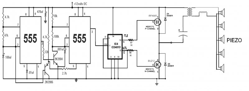

(#) mike64 válasza Bonanza02 hozzászólására (») Nov 13, 2009 /
A 4013-t csak azért tettem bele, hogy ne kelljen sokat vacakolni a tranzisztorokkal. Egy nagyon lényeges: a két FET sahose nyisson egyszerre, mert az gyakorlatil egy rövidzárlatot eredményez a táp és a föld között.
A nagyobb teljesítményt a FET-ektől várom, a 4013 csupán a fázisfordítás miatt van benne.
A freki számomra még bizonytalan. Én nem szeretnék fix frekvenciával dolgozni, mert úgy gondolom, hogy a nagyobb testű kutyáknál lejjebb kell vinni a frekit. Az alsó határ szerintem 8 kHz körül lehet. De ezt kísérleti úton határoznám majd meg, addig ezt nem gondoltam én sem véglegesnek.
Egy korábbi hozzászóló ezt aképet tette fel: http://www.hobbielektronika.hu/forum/files/d7/d7609ad13bfb603e95735...cc.jpg. Ebben jól látszik, hogy milyem tölcsér piezókat szeretnék használni. A piezóra papírtölcsér van ragasztva. Maga a készülék mégsem nagy teljesítményű, mert egy darab 9V-os elemmel működik, ha jól látom.
Igazad lehet, hogy kell egy soros L is kell bele, különben nagyon szűk frekvencia tartományban megugrik a teljesítmény, és tönkremehet a piezó.. Sajnos ebben még nem végeztem kísérleteket. Kösz a tipet.
Hát most már csak meg kéne építeni, és behangolni. De azért ez nem kevés idő lesz, mert sok időm sajnos nem szokott lenni.
Amint látod a Dazzer-hez hasonlóan és is törekszem a rezgőkörre.

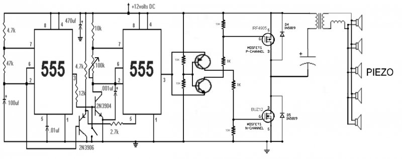

De ez nem rezgőkör,hanem egy hanggenerátor a rajzodon.A 4013 nem jó fázisfordításnak (nálam kattogott a hang tőle). Sima tranzisztor jobb erre. A FET-ek meg hadd dolgozzanak csak, hiszen 22KHz-en kapcsolgatnak.Nincs ott rövidzár sehol (az baj lenne).
Az lenne a legjobb,ha építenél egy sima hanggenerátort kis végfokkal(ami elmegy 25KHz-ig) és a frekit tekerve tesztelnél egy agresszív kutyát. Én azt tapasztaltam,hogy a 18KHz alatti hangra még jobban elkezd ugatni a kutya. A dazert én utánépítve (csak próba szinten) a freki nem állandó, mászik közben. de egy gerjedő hangról van szó és ez a lényeg. Nem sima sinusz,hanem más.(sajnos most nincs szkópom,ezért nem tudom ezt a részét vizsgálni az általam építettnek)

(#) mike64 válasza Bonanza02 hozzászólására (») Nov 14, 2009 /
Miért nem rezgőkör? A párhuzamosan kötött piezók egy eredő kondinak felelnek meg, amivel soros L van bekötve. Ezt egy hanggenerátor hajtja meg négyszögjelekkel. Maga transzfomátor nem része a rezgőkörnek, az még a henggenerátornak a része.
OK, a 4013-t átdolgozom, elfogadom a tapasztalatod. Van is rá ötletem, RC kisautókban láttam.
A rövidzár akkor alakul ki, ha véletlenül mindkét FET egyszerre nyitna.
Sajnos a 4013-nál hibás volt az áramkör, mert egyszerre nyitott ki a két FET. Amúgy is írtad, hogy tapasztalatod szerint kattogna, ezért átterveztem tranzisztorosra. Bár nem tetszik, hogy túl sok alkatrész kell hozzá, egy egyszerűbb IC-s megoldás jobb lenne. A sziréna átkapcsolót is berajzoltam.
(#) Bonanza02 válasza mike64 hozzászólására (») Nov 14, 2009 /
Nem.Pü.
Újra átdolgoztam, hogy a rövidzár esélyét kizárjam.
Mikor az áramkörben az 555-ös még nem rezeg, akkor nem lehetett tudni, hogy nem nyit-e ki egyszerre a két FET. Szerintem ebben a kapcsolásban ez már elméletileg kizárt.

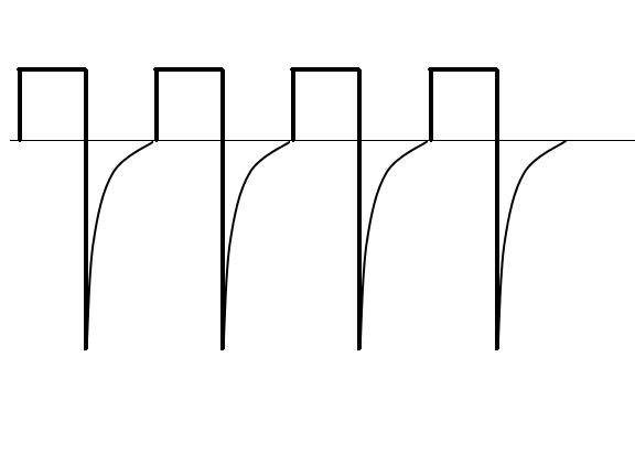

Szerinem valami ehhez hasonló jelalakot kapnánk egy FET-tel.

(#) mike64 válasza (Felhasználó 13571) hozzászólására (») Nov 14, 2009 /
A jelalakot a trafó primer oldalán gondoltam, de a szekunder oldalán is hasonló lehet, csak felszorozva a szekunder/primer menetszám aránnyal. Tranzisztoros riasztó kapcsolásokban is kapcsolgatásos technikát láttam, amit Te is írtál, ezért egyáltalán nem vagyok biztos benne, hogy igazam van. De ha a jelalak tényleg ugyanaz mindkét esetben, akkor onnantól kezdve mindenben igazat adok neked, és sokkal egyszerűbb is lenne megépíteni.
Nézzük meg azt az esetet, ha egy FET van. Ha a FET nyit, akkor a tépfesz mellet föld kerül a trafóra, amikor pedig zár, akkor nem 0, hanem csak elzárjuk a földtől, és magára hagyjuk. Miért lenne ekkor is négyszőg alak a trafó bemenetén? Lehet, hogy az, de ezt nem látom be. Inkább a trafó induktív energiája dolgozik tovább, és az árammal ellentétes hatást akarna kifejteni (Lorentz). Mivel az áram nem tud folyni, mert a FET zárt, ezért szerintem a feszültség felugrik, indukálódik. De ez csak az én elméletem, nem vennék mérget rá, hogy ez tényleg így is van.
