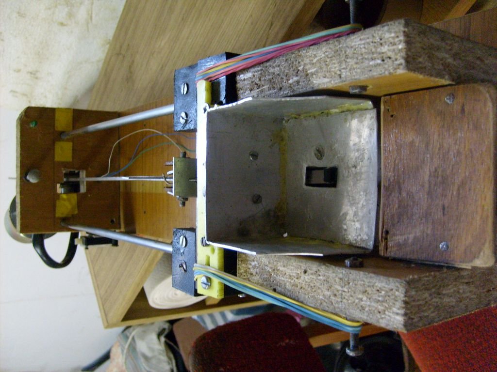

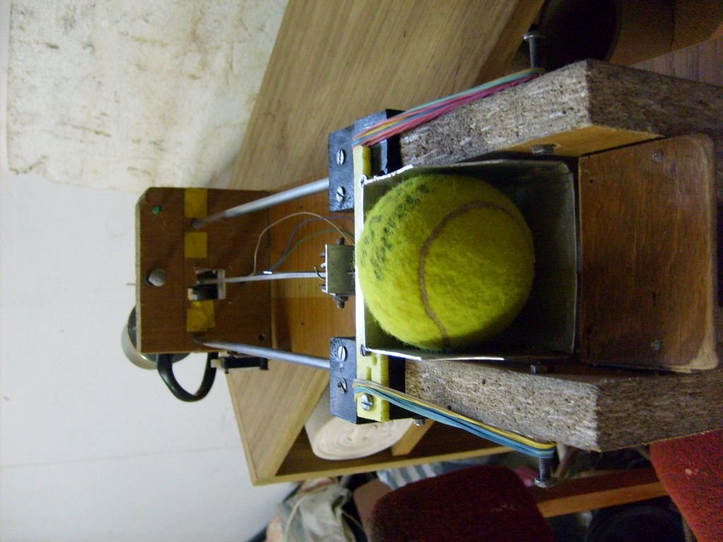

figy... jó ez a megoldás is (Bővebben: Link), én is ezt kezdtem el csinálni... csak annyi, hogy nagyobb motor kell és minél jobb gumi amit kifeszít... nekem ami kész van kb 5-6 m-re lövi ki, úgy hogy sok befőttesgumi van rajta
igaz én csak úgy nekiugrottam szal semmi számítás vgy akármi... ahogy épp jött... nekem is ki kellene kísérletezni milyen gumival a legjobb... ha gondolod csinálok róla képeket de küll az elektronikája nagyon fasza.... (beteszed a labdát elindúl kilövi majd visszaáll az eredeti állapotába...)
nah csináltam pár képet....

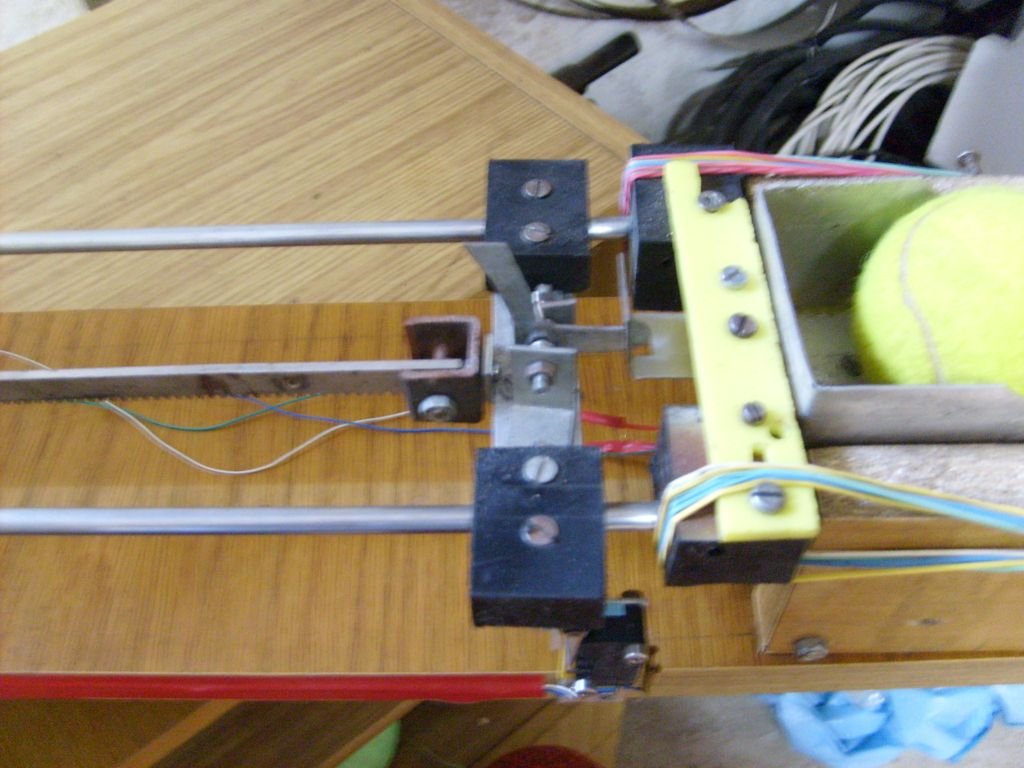

íme... (most épp így állok a kilövőmmel) bár mondom még sok tesztelés vár rá, ha lesz rá időm jah még itt az utolsó kép is Bővebben: Kép
A videókat nézegetve én is kedvet kaptam egy ilyen megépítéséhez. Pár kérdésem merült fel, a kapcsolók közül amik itt kaphatóak a hestore-ban melyik lenne a legideálisabb? Én a D2F221-et gondoltam, de hátha valakinek van valami jobb 5lete! Josza: te miből csináltad a vezető sineket, amik tartják a felhúzó szerkezetet?
hát én aszem két 8mm-es köracélból csináltam a vezető síneket amit utána finom csiszolóvászonnal felcsiszoltam..... kapcsolóknak pedig két mikrokapcsolót használtam a 3.-nak pedig egy sima lemezjátszóból kiszerelt végálláskapcsolót (1 érintkező van benne ami folyamatosan összeér de ha megnyomod akkor megszakít) , de ide is jó a mikrokapcsoló, csak épp ezt találtam a fiókban... egyébként én leginkább a meghúzatással szenvedtem (magával a motorral).... Először én is kipróbáltam a nyomtatóból kiszerelt motorral de az nagyon gyengének bizonyult... ekkor találtam ezt a bizonyos Lada ablaktörlőmotort ami elég lassan mozog mivel alapból van benne egy áttétel.... ez olyan nagy erőt képvisel hogy csak na... (a mechanika nem nagyon bírta olyan erővel húzta.. ) most már csak annyi lenne vissza, hogy kikísérletezzem milyen gumi kellene (hossz, anyag, keresztmetszet).... egyébként most is ellövi kb 5-6m-re sima befőttesgumival (igaz van rajta egy rakat de sebaj 50ft-ba volt 250db )

hát én a fogaslécet úgy találtam otthon elfekvőben... fater hozta még a gyárból... hát most így nem tudom miben lehet ilyen.... (fater a házi kis esztergájához hozta sínnek, de ehelyett mást rakott be szal ez megmaradt szerencsémre )egyébként ezt a fogasléc ötletet is ö ajánlotta és elég jól bevált, sőt még a fogaskereket a motorhoz is ö marta nekem gyárban....
