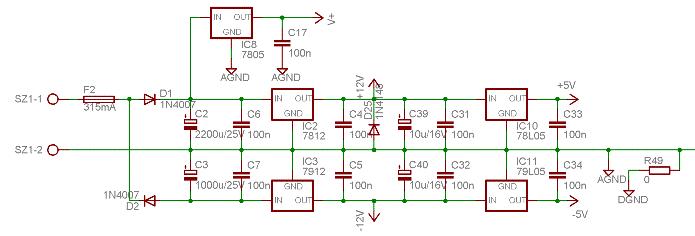

(#) Medve válasza Attila86 hozzászólására (») Okt 23, 2008 /
Szia! Eddig én is ezen a véleményen voltam, de itt ez az egyszerű megoldás, amivel lehet táplálni a DVM-et a mért feszültséggel galvanikus kapcsolatban lévő feszültségről. Szerinted (szerintetek) elégséges az a kapacitív leválasztás?
(#) Attila86 válasza Medve hozzászólására (») Okt 23, 2008 /
Üdv.!
Ez nem használható a panelmérők tápjának közösítésére, mert egyrészt kisebb lesz a feszültség, másrészt pedig nem terhelhető. A leválasztás 'jóságát' nem nagyon tudom megítélni.

(#) Doncso válasza Attila86 hozzászólására (») Okt 23, 2008 /
szerintem egyszerűbb összedobni egy külön tápot egy puskás trafóval mint ezzel kisérletezni nem?
(#) Attila86 válasza Doncso hozzászólására (») Okt 23, 2008 /
Egyszerűbb is, meg hát ha ennek az áramkörnek nincs értelme akkor minek kísérletezni.
így van!
(#) Skori hozzászólása Okt 23, 2008 /
Ha LCD-s a panelmérő akkor nem elképzelhetetlen, hogy működne róla, de azért egy pici trafóban jobban megbíznék.

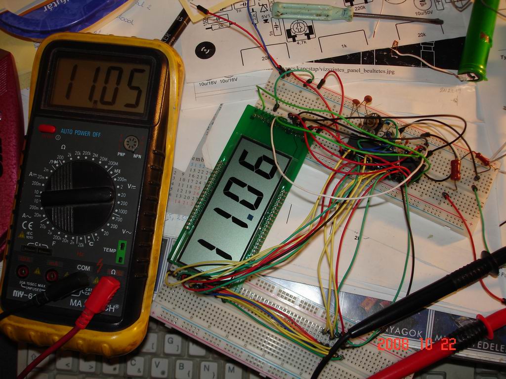

(#) mtomihun hozzászólása Okt 23, 2008 /
Ha már úgyis a panelmérőknél tartunk, akkor lenne pár kérdésem!
Összedobtam próbapanelen egy ICL7136-os IC-s LCD-s panelműszert az IC adatlapja alapján! Működik is, csak azt nem tudom, hogy érdemes-e valami módosítani rajta, hogy jobb legyen. 200mV-os állásban az utolsó számjegy ugrál, ezzel mit lehetne tenni? Mondjuk ebben az állásban nem igazán fogom használni!
A másik kérdés, a tápellátással kapcsolatos! Az adatlapon 9V a tápfesz, de én próbáltam Li-ion akkuról (4V) és arra gondoltam, hogy 2db Li-ion akku és utána egy 78L05. Szerintetek így jó lenne?
Itt van róla egy kép
Köszi

(#) proli007 válasza mtomihun hozzászólására (») Okt 23, 2008 /
- Várhatóan, ha tisztes nyákon lesz, és átgondolt GND hálózat, akkor nem fog már ugrálni. (Nézd ár Attila nyákjait, a 7135-el, már több küzdelem volt és nem eredménytelenül)
- Emlékeim szerint ez 9V-ra készült, miért akarod 5V-ról járatni. A két Li-ion aksi meg fog neki felelni simán is. Az áramkör olyan kis fogyasztású, hogy a 78L05 többet fog kajálni, mint a DMM.
üdv! proli007
(#) mtomihun válasza proli007 hozzászólására (») Okt 23, 2008 /
Helló!
Azért gondoltam 78L05-tel, hogy stabil feszt kapjon! Megnértem az áramfelvételét 8V-on, 0,1mA.
Szerinted nem kell semmi fesz stabilizálás? Rakjam rá a 2db akkura, aztán kész?
