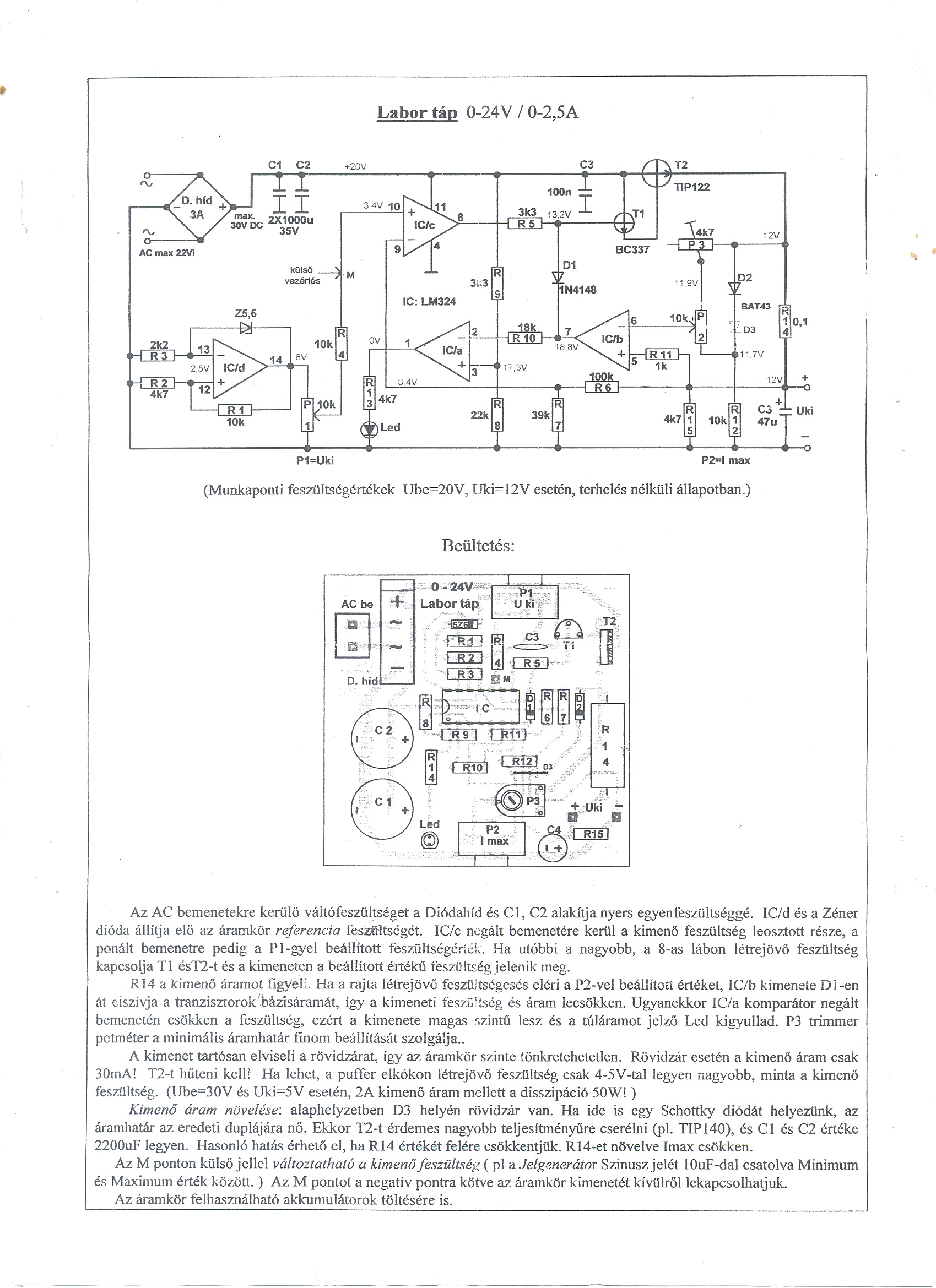

A PIONEER által megigazított kapcsoláshoz is csináltam egy nyáktervet. Akit érdekel, itt találja.
Fontos! Az ő rajzához képest eltérés, hogy az IC tokon belül, másképp osztottam ki az egyes erősítőket, illetve a BD138-at kicseréltem egy ide való típusra. Ettől eltekintve, a többi elvileg azonos, de MINDENKÉPP LE KELL ELLENŐRIZNI! Ez még csak egy terv, nincs kipróbálva.
Alkotó

(#) _Alkotó-bb válasza Attila86 hozzászólására (») Máj 31, 2009 /
Teljesen helytálló amit mondasz. Minimum mA nagyságrendű áramnak illik folyni, mert ha ettől kisebb, akkor bizonytalanná válik a mérés (többszörös tapasztalat, mint azt taglaltam a labortápok áram és feszültség mérési lehetőségeiről írt kis tanulmányomban). Ez a mérték már elég a biztonsághoz, és még nincs számottevő befolyásoló hatása a mérendő jellemzőre.
Szinte teljesen biztos vagyok abban, hogy a "terhelés" megoldja a problémádat. Azért azt nézd meg, hogy ez a kis "beavatkozás" az osztók arányait befolyásolja-e. Ha igen az se baj, utána kell igazítani.
Kép alapján nagyon komolynak tűnik a tápegységed. Gratulálok hozzá!

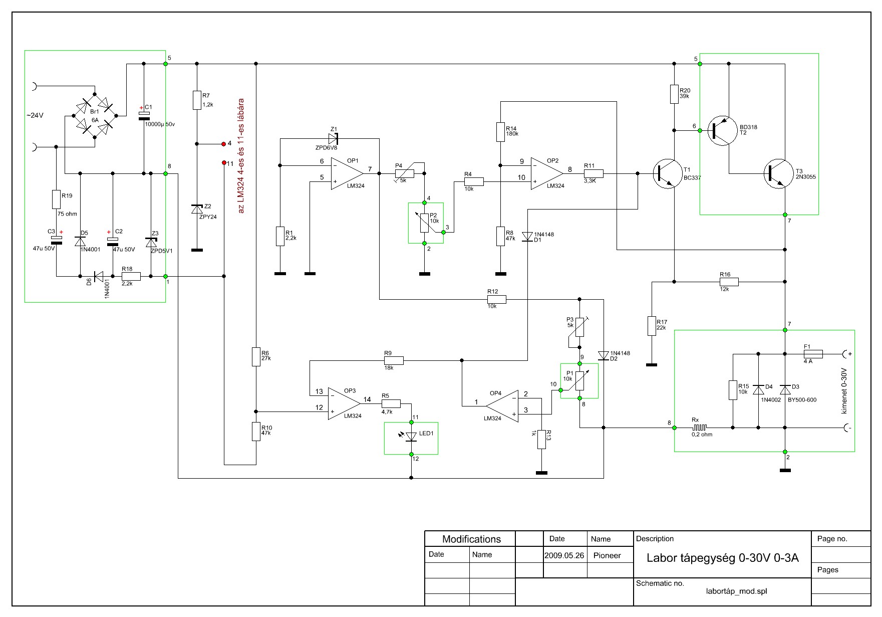

(#) _Alkotó-bb válasza Pioneer hozzászólására (») Máj 31, 2009 /
Kérdezem, mit szólnál hozzá, ha pár aprósággal módosítanád a rajzot? Kizárólag azért, mert a nyákhoz úgy illeszkedne pontosan.
Ha látod ennek értelmét, elküldöm szerintem mit kéne változtatni.
Alkotó

(#) Pioneer válasza _Alkotó-bb hozzászólására (») Jún 1, 2009 /
Küld, megnézem jó lesz-e úgy.
Pioneer

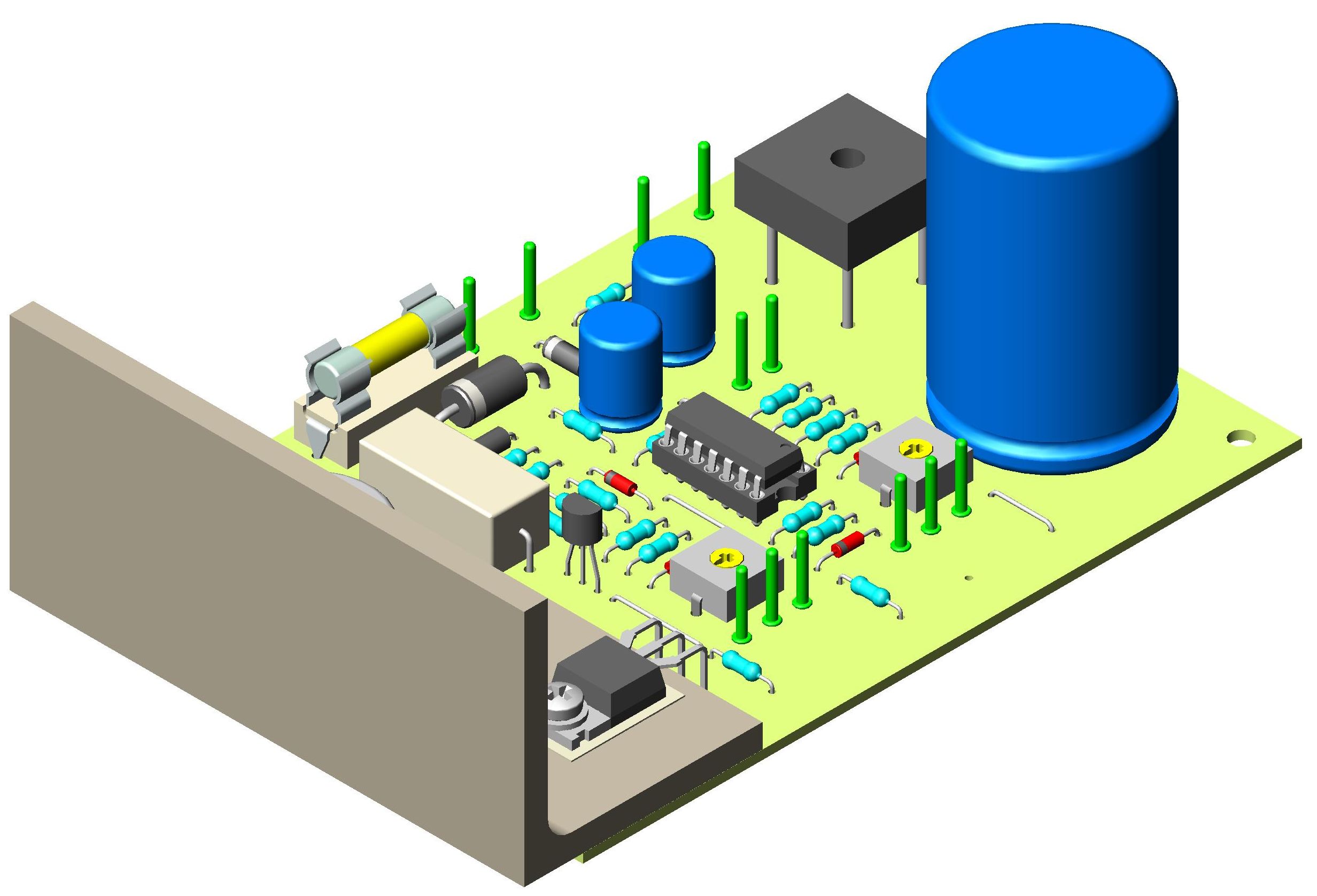

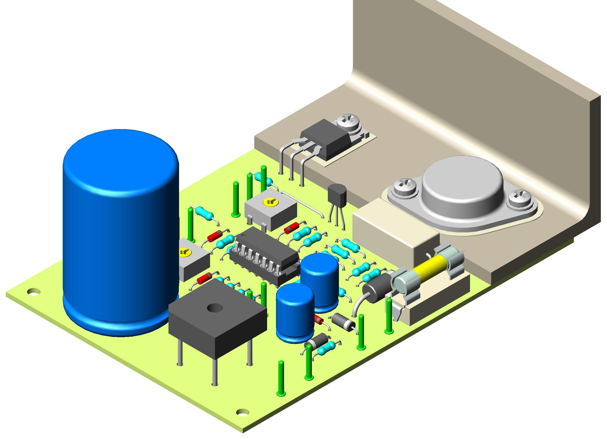

(#) Alkotó válasza _Alkotó-bb hozzászólására (») Jún 1, 2009 /
Átnéztem papíron a tervet.
Van benne 3 felirat hiba!
1. C1 kondi polaritása fordítva van.
2. R11 felirat hiányzik az ellenállásból
3. A bemenethez felírt AC35V hülyeség. Helyette AC24V van a rajzon, de szerintem inkább AC26V kell, legalábbis ha 30V-ot akarunk "kinyerni" a tápegységből.
Alkotó
(#) Pioneer válasza Alkotó hozzászólására (») Jún 1, 2009 /
A C3 is fordítva van, mivel a rajzon fordítva rajzoltam be véletlen.
Két módosítást még ajánlanék, a LED katódját a 0 voltra kösd és egy plusz ellenállást "R20" rakj a T2 bázisa és emittere közé.
(#) Alkotó válasza Pioneer hozzászólására (») Jún 2, 2009 /
Ehhez a rajzhoz igazítottam a nyákot. Nálam ez a 2.3-as verzió.
Ez még mindig csak terv!, és annak térbeli megjelenései is.
Alkotó
(#) Pioneer válasza Alkotó hozzászólására (») Jún 2, 2009 /
Szuper lett a nyákterv! Átnéztem, de eddig nem találtam benne hibát.
