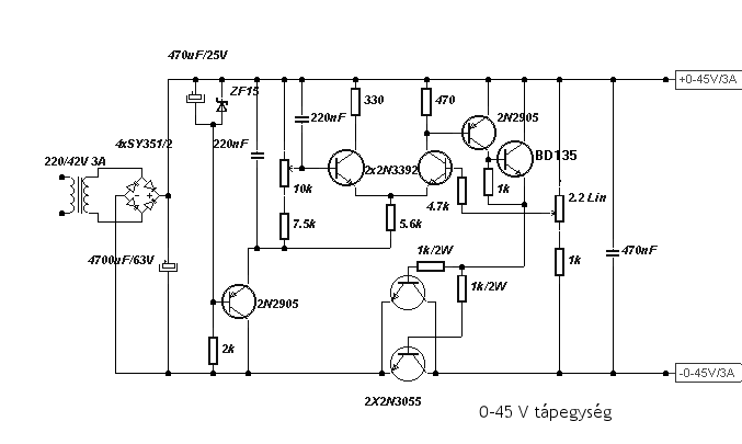

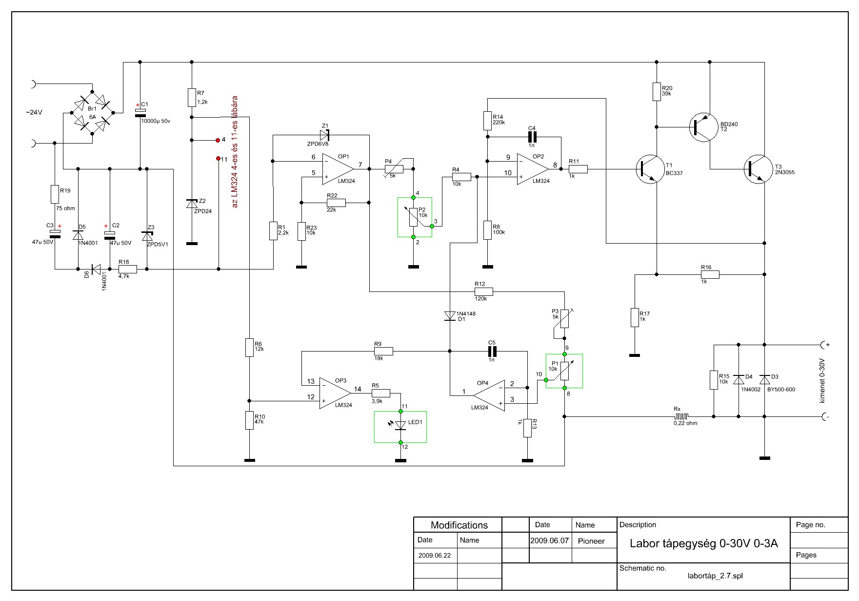

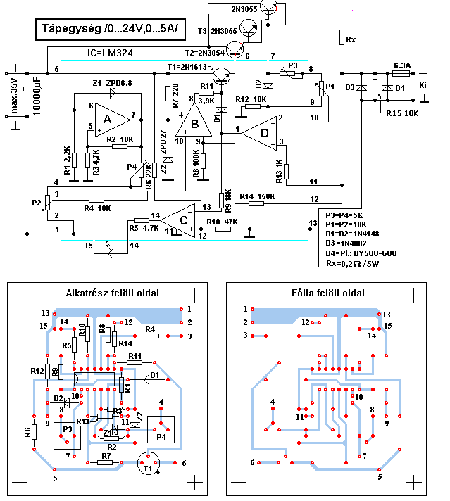

Hellóztok!
Én szeretnék építeni egy 2n3055-ös tranzisztorokkal működő tápegységet.Ugyanis sikerült szert tennem egy nagyobb teljesitményű tarfóra,és szükségem lenne szabályozható kettős tápegységre!
Azt szeretném ha tudna kb 40V-ot 10A-en,és lenne benne áramkorlát is!
Valaki tudna nekem küldeni egy ilyen rajzot?
Köszi a választ előre is!
Üdv Erik!
(#) _JANI_ válasza Erick hozzászólására (») Okt 23, 2009 /
(#) Alkotó válasza _JANI_ hozzászólására (») Okt 23, 2009 /
Jani!
Te haragszol Erickre, vagy csak valóban ennyire nem értesz hozzá?
40V/10A volt az igény. Amiket te ajánlasz, azok még az általam "honosított" 50V/5A-es táp mögött is messze elmaradnak, és azt ráadásul nem is ajánlottad, pedig sokkal közelebb lenne az alapelképzeléshez mint a Te tippjeid.
(#) Alkotó válasza Erick hozzászólására (») Okt 23, 2009 /
40V/10A, az némi kis tartalékot feltételezve, kb. 450W-nyi teljesítmény, amit hővé kell alakítani rövidzár esetén. ilyen áteresztőtranyós megoldást nem hiszem hogy fogsz találni. Ehhez legalább 10db párhuzamos tranyó kéne, amiknek ráadásul közel szinkronban is kéne működni.
Két lehetőséged van. Vagy lejjebb adod az igényeket, és mondjuk megelégszel 50V/5A-el vagy 40V/5A-el, akkor már remekül tudnád az "én tápomat" használni, vagy pedig bonyolultabb kapcsolástechnika felé mozdulsz el (pl. valamilyen előszabályzós, vagy kapcsolóüzemű megoldás), de akkor egyéb problémákat vet fel a kapcsolás összetettsége.
Kevés olyan felhasználást tudok elképzelni, ami valóban igényelne 10A-nyi áramot.
(#) SALáta válasza Alkotó hozzászólására (») Okt 23, 2009 /
Lényegében az Alkotó féle táp nálam tud 10A szolgáltatni 40 V on. Úgy értem el hogy két tápot össze lehet kapcsolni párhuzamosan. Persze a beállított feszültségeket mindkét tápnál ellenőrzöm, odafigyelést igényel de lényegében tudja. Ha ilyen 10 és 50 A az igény akkor oda illik fix tápegységet használni. Én sem tudok olyan alkalmazást ahol 40 V on 10 A kellene, olyat tudok hogy 12 V on 50 A de az teljesen más. Előszabályzásnak 10 V leágazások a trafón.
(#) Alkotó válasza SALáta hozzászólására (») Okt 23, 2009 /
Tény, akár sorba, akár párhuzamosan összeköthetőek, ha betartjuk a szabályokat.

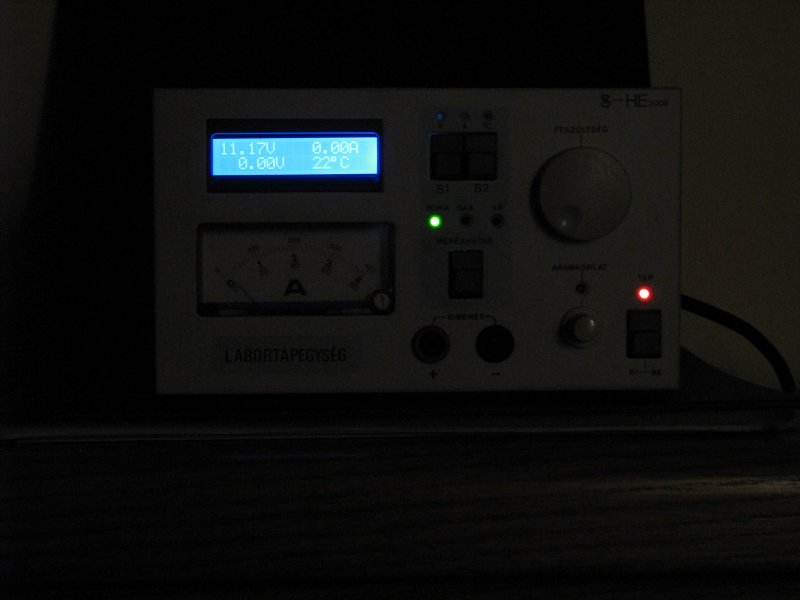

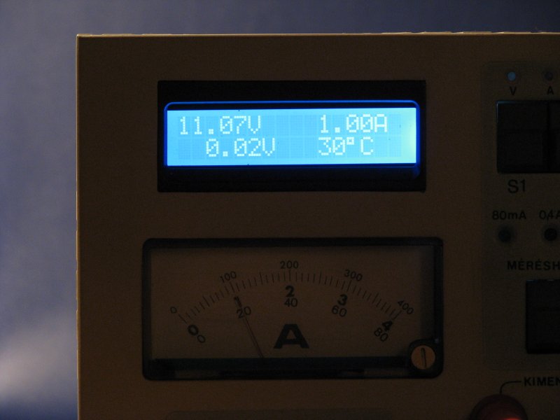

(#) nagy hoho hozzászólása Okt 23, 2009 /
A tápot egy 10 ohmos ellenállással terhelve látni a kijelzőn hogyan emelkedik az áteresztők tok hőmérséklete. Ha eléri az 50 fokot bekapcsolja a ventiket.
Helló! Elkészült nagy keservesen a labortápom.
Itt szeretnék köszönetet mondani azoknak akik ebben segítettek: Köbzolinak, Alkotónak, SALátának.
nagy hoho

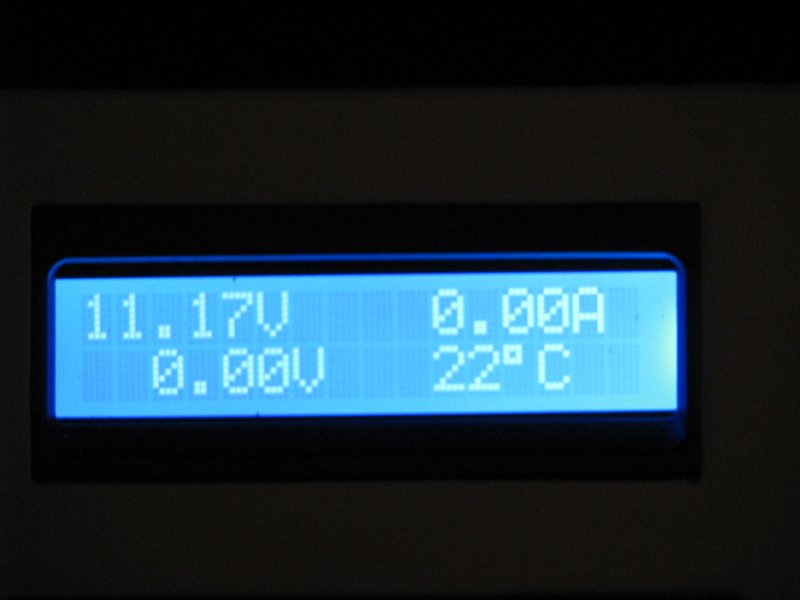

(#) nagy hoho válasza lidi hozzászólására (») Okt 23, 2009 /
Helló!
Igyekeztem! Az oldal tetején klikkelj a kis fényképezőgépre és ott vannak a korábbi képek.
Köszönöm az elismerést mindenkitől.Ez a negyvenkét év gyakorlat.
(#) Doncso válasza vicsys hozzászólására (») Okt 23, 2009 /
Ha jól tudom, az egy használt monitor multigombja
(#) nagy hoho válasza Doncso hozzászólására (») Okt 23, 2009 / 1
Ez egy programozható LCD kijelző, a Vaterán vettem. Az s1,s2 kapcsolóval lehet programozni. Feszültség ,áram és hőfok vonatkozásában. Most úgy van beállítva a hőfok, hogy 50 foknál bekapcsolja a ventilátorokat és az alsó határ 40 fok, ott kikapcsolja. Áram figyelés : itt is beállíthatsz bármilyen alsó-felső határt és ha azt eléred akkor hang jelzéssel figyelmeztet illetve tetszés szerint kapcsoltathatsz vele bármit. Feszültségnél dettó.
Köszönöm az elismerést, meg dolgoztam vele. Az előlap is egy monitor doboz darabja. a kék háttérszín nevetséges módszerrel készült. Miután felett a csiszolva polírpapirral az előlap ráragasztottam egy öntapadós papírból készült sablont amin az ablak ki volt vágva majd világoskék színes ceruzát polírpapiron satírozva keletkező színes port az ujjammal bele dörzsöltem majd körülhatároltam és lefújtam akrilán lakkal. ezután felíratoztam betűmatricával és sokszor lakkoztam
Jól tudod! A régi monitorok amik még "kocka alakúak" voltak -ezt a doboz formájára értem- nagyon jól hasznosíthatóak ilyen célra. És természetesen kapcsolók, forgató gombok és a rengeteg alkatrész. Mivel a feszültséget helipottal lehet beállítani egy áttételen keresztül ami 40 körülfordulást jelent, kellett a nagy átmérőjű gomb. Egyébként a vezető műszergyártók is alkalmazzák ezt a gombot.
