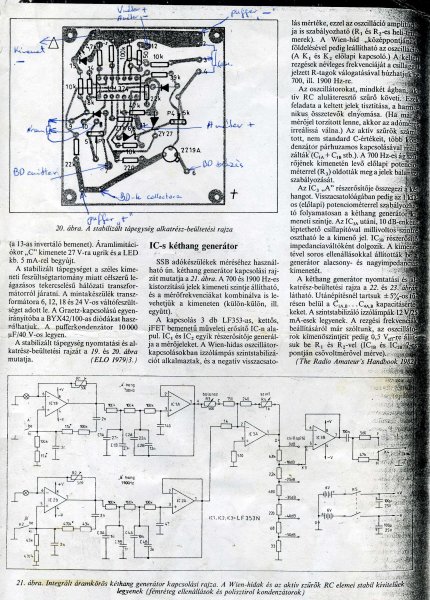

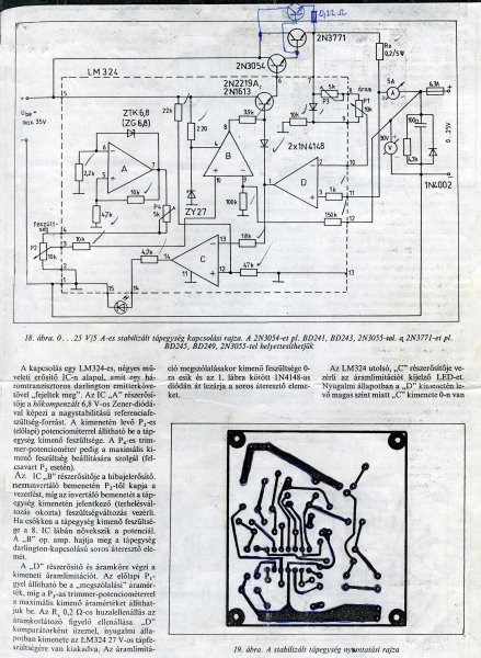

(#) pumoka hozzászólása Dec 14, 2009 /
Meg építettem ezt a kapcsolást.Nagyon jól működik kivéve a LED állandóan világít pedig annak csak akkor lehetne ha rövidzár van a kimeneten. Mi lehet a baj?
Kérlek segítsetek.

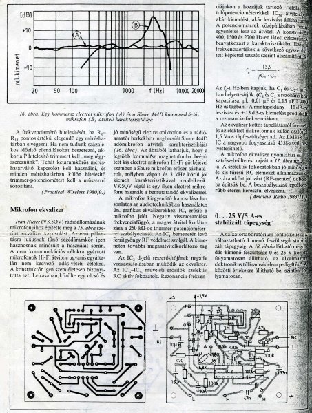

Szerintetek ez melyik újságból való?
(#) mex válasza pumoka hozzászólására (») Dec 15, 2009 /
Rádiótechnika, de hogy évkönyv, vagy folyóirat nem tudom....
(#) pumoka válasza mex hozzászólására (») Dec 15, 2009 /
És hobbyelektronika nem lehet?
Lehetni éppen lehet, de nem az.

(#) kara válasza pumoka hozzászólására (») Dec 15, 2009 /
Szia-sztok !!
Rádiotechnika!!
-Nálam ez működik 10-éve, de a rajz szerinti
állapotban nem egészen úgy működött, ahogy kellett
volna. Legalább, a fesz állító potit kötözd át, mert
ha kontaktozik, kiugrik a full táp a kimenetén !!!

(#) SALáta válasza pumoka hozzászólására (») Dec 15, 2009 /
Rádiótechnika 80 as évekbeli. De itt az oldalon, ebben a topicban Pioneer megszelídítette a kapcsolást.
(#) pumoka válasza SALáta hozzászólására (») Dec 15, 2009 /
Na azt amit meg szelidített annál a LED folyamatosan világít és nem tudom miért! A LED-nek csak akkor szabad világítania ha rövidzár van a kimeneten.Na de ez alap állapotban világít.
(#) Alkotó válasza pumoka hozzászólására (») Dec 15, 2009 /
Már többedszer említed a rövidzárat, de tévesen. A LED nem a rövidzárt jelzi, hanem az áramkorlátként beállított érték elérését. Ez az a pont, amikor már elkezd csökkeni a kimenő feszültség, mindig tartva a beállított árammaximumot. Természetesen a rövidzárnál is világít, mert az biztosan túllépi az áramkorlátot, de simán lehet olyan helyzet is, mikor távolról sincs rövidzár, mégis működhet az áramgenerátoros üzem.

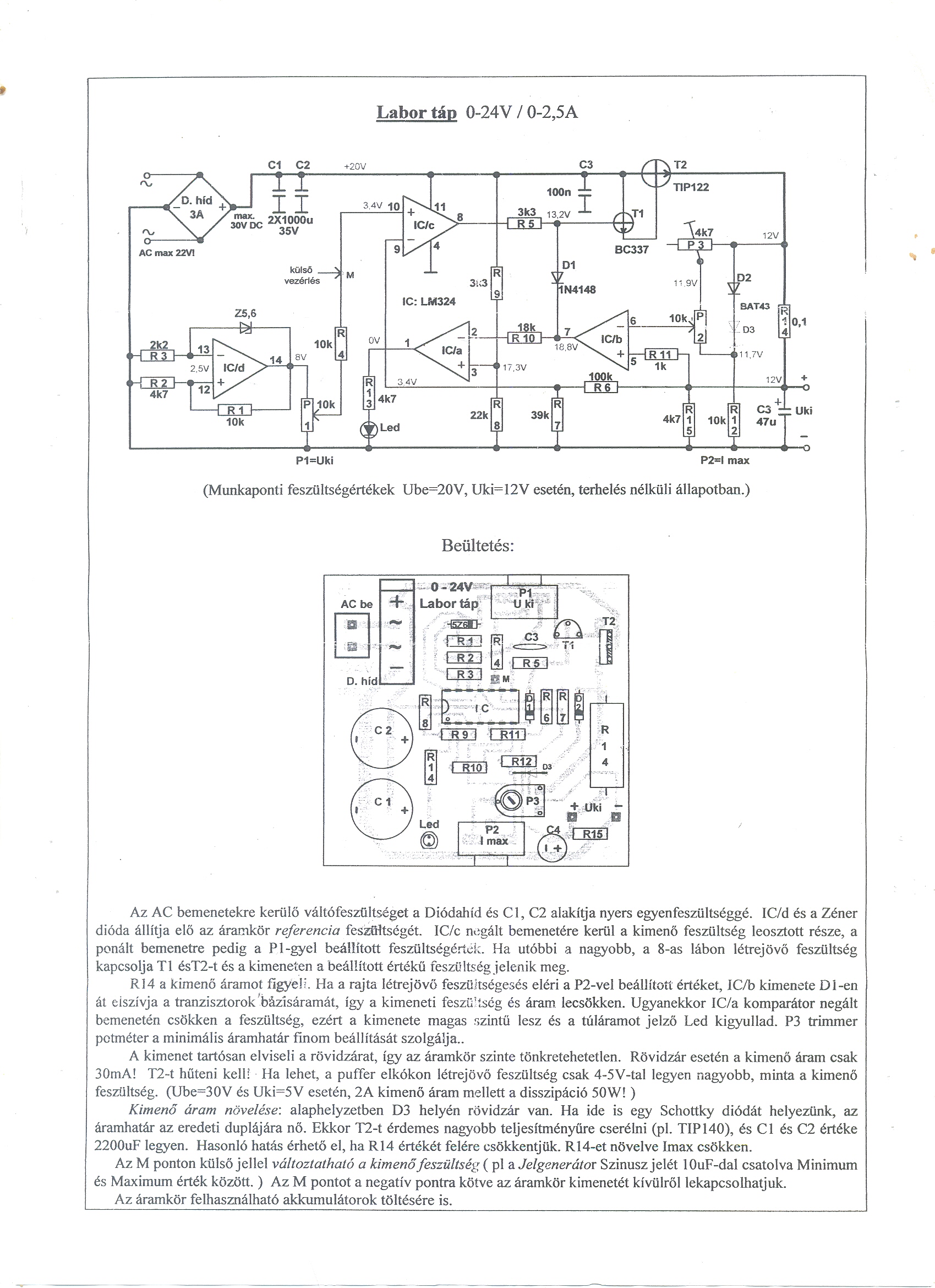

(#) _JANI_ válasza pumoka hozzászólására (») Dec 15, 2009 /
Szia! A mellékelt leírásban szépen le van írva, hogy minek mi a feladata. Szisztematikusan "A - D"-ig végig kell ellenőrizni a panelt és az áramkört.
PL egy ellentmondás!
„Meg építettem ezt a kapcsolást.Nagyon jól működik kivéve a LED állandóan világít pedig annak csak akkor lehetne ha rövidzár van a kimeneten. Mi lehet a baj?...”
Ha a D kapu "túláramot" érzékel akkor a kimeneti áteresztő tranzisztorokat is el kezdi lezárni. S mivel a D kapu komparátoros üzemben dolgozik, ezért a tranzisztorokat szinte teljesen ki is kapcsolja. Persze ekkor a túlterhelés is megszűnik, ezért gyorsan vissza is kapcsolja a kimenetet. Vagyis oszcillál a kimenet, amit csak a kimenetre kötött 100nF-os kondenzátor csillapít. Persze az oszcillálás velejárója, hogy a túlterhelést jelző LED is jelezni fog. A kimenet egy bizonytalan állapotú "állandó" kimeneti feszültségre is beállhat amit a B hibajel erősítővel szabályozni is lehet. ( Elvileg. Ezt a kis eszmefuttatást csak oszcilloszkóppal lehet ellenőrizni. ) Vagyis a D kapu környékén kellene először a hibát keresni. PL az áteresztő tranzisztorok vezérlésére kapcsolódó diódát kellene kiforrasztani. Így a túláramvédelem már könnyebben ellenőrizhető a megfelelő feszültségszintekkel. A kimenet és a test közé egy potenciométert kell kötni, s a potenciométer csúszkájáról a feszültséget a 11-es pontra kell adni. A 10 és 11 pont feszültfégei alapján a D komparátor kimenetén vagy közel tápfeszültség ( LM324 tápfeszültsége = 27V), vagy közel 0V -ot kell mérni. S természetesen a kontroll lednek is jeleznie kell az aktuális állapotot. A C kapu állapotait most nem részletezném, mert pontosan leírja a cikk.
Remélem sikerül feltárni és gyorsan elhárítani a problémát.

Tehát! A szabályzó tökéletesen működik 0-25V-ig szabályoz, az ára is 0-5A-ig szabályoz de e közben a LED folyamatosan világít tehát bármit is csinálok ha leveszem 0-ra vagy fel tekerem 25V-ra akkor is világít a LED. Akkor most mit tegyek?

Kicsit alacsonyabb feszültségű de szinte ugyanaz a kapcsolás...
Bővebben: Link ( 0-24V, 0-2.5A labortáp. )

A C műveleti erősítőnél kellene ALAPOSAN körülnézni, hogy nincs-e véletlen egy kis zárlat a 14. 13. 12. láb között valahol. Valamint a GND-hez képet mérj feszültséget a 12. és 13. lábon.
(#) _JANI_ válasza _JANI_ hozzászólására (») Dec 15, 2009 /
[off]A 13. láb testzárlata is hasonló jelenséget okozhat.

(#) _JANI_ válasza pumoka hozzászólására (») Dec 15, 2009 / 1
Ha az áramkör működik, s csak a visszajelzéssel van gond akkor talán megérdemel annyit a kapcsolás, hogy kicsit nekihasalj és alaposan átnézd - kimérd. S ha a nyáknál rendbe van minden! Azaz nincs fólia-zárlat-zakadás, forrasztó anyagból a folyasztószer maradékának átvezetése, akkor jöhet az IC csere. Lehetőleg garantáltan újra. S 99.9%, hogy rendesen fog működni a tápegységed. De a szistematikus hibakeresés a legjobb!
