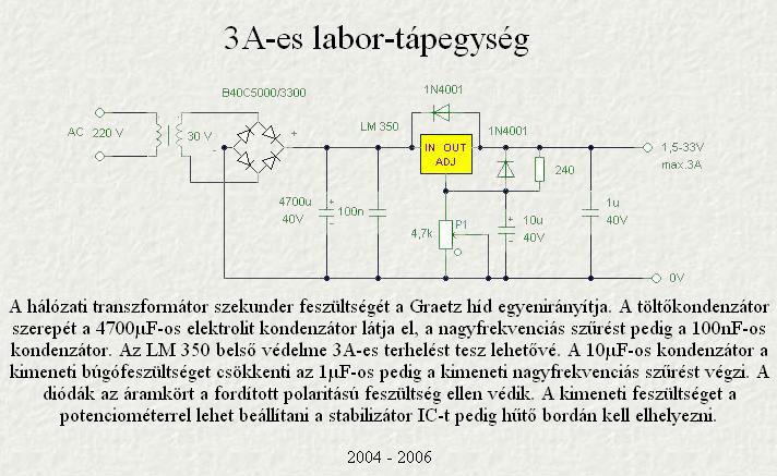

(#) Bütyk-örmester hozzászólása Feb 8, 2010 /
Sziasztok van ez az IC-s kapcsolás gondoltam megépitem labortapnak, van egy 15 V-os kb. 1-2 A-es váltófeszültségű trafóm és azzal szeretném használni, egy-egy áramkör kiprobálásához. Megfelelne-e a célra?

(#) Zed válasza Bütyk-örmester hozzászólására (») Feb 8, 2010 /
Ez az adatlap szerinti egyik kapcsolás: LM350 adatlap(angolul)
( 7. oldal, 18. ábra )
Én építettem már meg, nincs vele probléma. Mondjuk én csak ritkán használom, akkor is csak "egyszerű" dolgokra. Amiket én megjegyeznék ezzel kapcsolatban:
1. A diódák nem a fordított polaritás ellen védenek, hanem a kondik "biztonságos" kisülését biztosítják. Ha fordított polaritás ellen szeretnéd védeni az áramkört, akkor tegyél a kimenetre egy ellenirányú diódát, mögé pedig egy olvadóbiztit.
2. A kimenetre egy ellenirányú dióda jó, ha van, így induktív terhelés esetén sem lesz problémád.
3. Az LM350 rövdizárási árama minimum 3A, de lehet akár 4.5A-is. Ha a trafód csak 2A-t tud, akkor vagy oda kell figyelni és nem tartósan rövidzárni, vagy inkább használj LM317-et, neki minimum 1.5A a zárlati árama, de lehet akár 2.2A is.
4. A bordán ne spórolj! Nálam LM317-el 1.2A-nél több "nem jön ki belőle", mert kicsi a borda. ( Kb. 14V a nyers feszültségem, a bordát egy PC tápból bontottam. )
5. Ha szeretnéd 0V-ig leszabályozhatóra készíteni, akkor néhány plusz alkatrésszel megoldhatod. ( 7660 + TL431 )
(#) Bütyk-örmester válasza Zed hozzászólására (») Feb 8, 2010 /
Köszi szépen a választ, szerintem ez igy jó mármint hogy szerintem nincs nagy értelme 0 V-ig leszabályozni úgy sem teszek rá olyan áramkört aminek olyan alacsony feszültségre legyen szüksége. Egyelőre csak barkácsolgatok , majd ha komolyabbra veszem a dolgot akkor épitek egy komolyabb labortápot is . Amugy ezzel a kapcsolással működik az LM317 is vagy annak kell más kapcsrajz?

(#) Zed válasza Bütyk-örmester hozzászólására (») Feb 9, 2010 /
Ugyan az a kapcsolás kell az LM317-nek is. LM317 - LM350 - LM338 ez mind "ugyan az" az IC, csak más az áramkorlát értéke. 1.5A - 3A - 5A. Kísérletezgetni, egyszerű feladatokra jó ez az IC.
Ja még néhány tanács: ha még nem vetted az IC-t, akkor vegyél TO-3 tokozásút. Mivel ez egy nagyobb tok, jobb a hőátadása a borda felé. ( Mondjuk kicsit nehezebb felszerelni. ) Az előző hozzászólásomban írt 1.2A-t úgy kell érteni, hogy egy PC táp dobozába van elhelyezve az áramkör és ventillátor fújja rá a levegőt és így sem tud rendesen hűlni. ( Az én IC-m TO-220 tokozású. ) Ha passzív hűtésed lesz ( tehát nem fújsz rá levegőt ventivel ) akkor komoly hűtőbordát szerezz be!
Sok sikert az építéshez!
