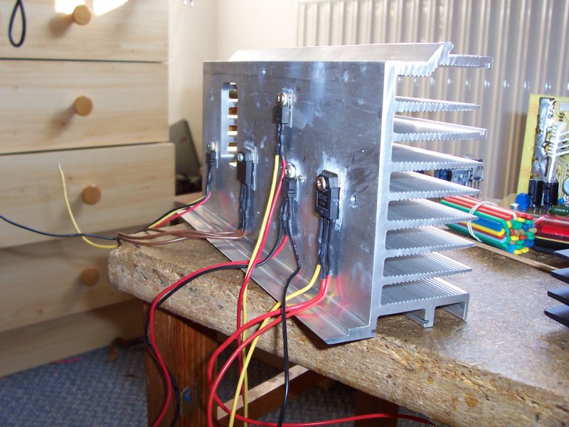

Fa dobozba szeretném tenni,hátul egy ventilátorral, alján szellőző lyukakkal, ha kell tetején is. A borda 90*70*40 mm-es , egy derékszögben hajlított alu lemezzel lesznek összefogatva . Remélem így elég hűtést fog biztosítani.

A proli007 cikkét kettős shotky diódával ajánlom, én is azt építettem meg, egyszerű mint a faék és hatékony. Bár a diódákhoz válogatnod kell az ellenállást a kívánt kapcsolási hőfokhoz. Nekem 30 V 5 A terhelés mellett a venntillátor lehűti a bordát, kapcsolgat ki be, 50 V nál rövidzárba azért a hővédelem lekapcsolja a tápot, ez a tranzisztor tokon mérve 70 foknál következik be, sok tanácsot érvet meghallgatva döntöttem a kapcsolási hőmérségletről.

Viszont lenne egy kérdésem most került végleges hűtő bordára tápegység. Egy olyan kérdésem lenne hogy elég ez így neki hozzá teszem bd249-es van benne és bd243-as hűtőbordára megy a 5 az egy hő elem. így veszek ki tápból 50V / 2A. Második kérdésem vagy tegyek rá ventilátort így második foton van csak most oda biggyesztettem még segítségeteket előre is köszönöm
