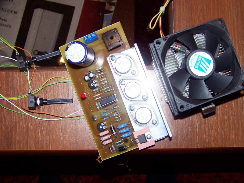

Nagyjából arról van szó, hogy a tranzisztorban keletkező hőt, a környezetnek akarjuk átadni. Ennek olyan gyorsan kell megvalósulni, hogy a tranzisztor ne melegedjen túl. Jelen esetben a tranyó és az "L idom között van a csillám, az "L" profil és a borda között meg nincs semmi (csak a zsír). Tehát a tranyó a csillámon keresztül melegíti az "L" idomot, ami melegíti a bordát, ami igyekszik melegíteni a levegőt. De ugye ez nem sikerül neki olyan könnyen mert a levegő elvezeti a hőt, és így előbb utóbb beáll valamilyen egyensúly. Kicsit elbonyolítottam. A rövid válasz annyi, hogy az "L" idom gyakorlatilag nem ront érzékelhető mértékben a hűtésen. Valamelyest akadály a hőterjedés útjában, de úgy vélem ettől erősebb hatás a tömegéből adódó többlet hűtési készsége. A hűtés legkritikusabb része a csillámlemez. Ennek hőellenállása legalább 3 nagyságrendel nagyobb, mint a borda-"L" profil csatlakozásé.

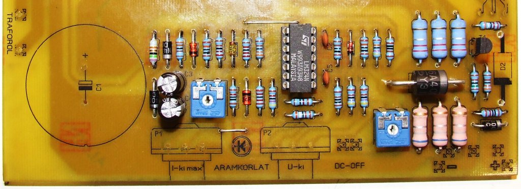

Ha a kimeneten tápfesz van, akkor az áteresztő tranyók közül legalább egy teljesen nyitva van, vagy zárlatos.
Rátapintottál a lényegre, "a kimeneten kint van a tápfesz", és miért is ??? a D2 dióda fordiva van!! Megforditottam, kitünően működik minden része. Gyönyörűen működik a tápfesz és az áramkorlát része is. Köszönöm a terveket nagyon korrekt munka. Üdv. Karcsi

Mi van akkor ha a tranyó az L idomon keresztül kapcsolódik a hűtőbordára csillám nélkül viszont a hűtőborda távtartóval vagy bakelit lemezzel van felfogatva a táp dobozára. Akkor már teljesen jó a hűtés! Nem?
Bocsi, én rajzoltam fordítva a diódát. Nem volt szándékos. Nálam a kipróbálás előtt néha előfordul ilyesmi.

Akkor jobb a hűtés. Mivel itt a collectorok éppen közösek, így elvileg ez a megoldás is működhet.
Csak az a gond vele, hogy az egész hűtőrész a pufferelt pozitív polaritáson lesz, tehát oda kell figyelni a beépítésnél.

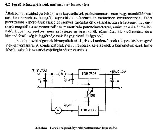

Labortápot készülök építeni. Csak feszültséget szándékozok szabályozni de pozitív és negatív feszültséget egyaránt akár egyszerre teljesen szimmetrikusan. Először 2db LM350T gondoltam külön külön megépítve és stereo potival állítva a feszültségeiket jól összehangolva és a kimeneteket a szokásos módon összekötve + gnd - tápot kapva. Nem tudom hogy az IC-k megölnék e egymást vagy sem. 250VA es a trafom 2x27 Vos. Esetleg lehet ezeket az IC-ket párhuzamosan kötni hogy nagyobb áram is átfolyhasson magasabb feszültségen? Találtam kapcsolást LM337 és 317 el. Szimmetrikus tápként működtetve. Ezzel a kapcsolással lenne érdemes foglalkozni? Csak párhuzamosítani az IC-ket vagy valakinek esetleg valami ötlet vagy tapasztalat? Előre is köszönöm a segítséget Minden ötletet várok

Ha a trafódnak 2 szekundere van, tehát nem "középnullás" akkor nem látom akadályát, hogy 2 LM350-eset sorba köss (szimmetrikus), ha mégis középleágazásos lenne akkor marad a Pozitív-Negatív páros (LM337 és 317)! De mivel a trafód 38V-ot ad pufferelve és az LM350 csak 35 voltnyi különbséget tud kezelni, nem tudnád 3V alá vinni a kimenetet! Továbbá szinte el is felejtheted a 3 Ampert! Párhuzamosan kötni több ilyet ha jól tudom úgy lehet, hogy 0,1 Ohmos ellenállásokkal kötöd össze a kimenetüket... Nem megyek bele, hogy hol és miért lenne jobb választás egy tényleges labortáp, mivel konkrétan ez a megvalósítás a "vágyad"!

Eredetileg nem gondoltam bele ilyen rövidített hűtőprofilt, és a potit is beleterveztem, de így is teljesen korrekt. Idő közben én is "úsztam" kicsit a talajvizes pincében (3cm a víz), melynek eredménye néhány beültetett alkatrész lett.
Íme a kapcsolási rajz amit említettem. 2 szekundere van a trafónak. A kapcsolási rajz alapján így akárhány IC-t be lehet kötni?Megfelelő referencia feszültséggel le tudok menni 0 V ig vagy tévedek?

Az adatlapban le van írva, hogy hogyan lehet lemenni 0 voltig, továbbá van egy-két kapcsolás a párhuzamos módról is! De nem ajánlják a párhuzamos módot, inkább áteresztő tranzisztorral "segítik" meg az IC-t sokkal megbízhatóbb így! Itt van egy két rajz, hogy hogyan lehet ezt megvalósítani: 1 2 Persze hogy állítható legyen a fix ellenállások helyett potit kell tenni! De szerintem vagy 0V-ig szabályzol, Vagy nagyobb áramot veszel ki, kettő együtt nem tudom, hogy megoldható-e! Vagy ott van még alternatívának az 5Amperes stabilizátor (LM338) lásd: 5Amper
Nem is a 0V tól való szabályozás a lényeg lehet az 5V is hanem az hogy 30-35V on le tudja adni a 3A-t. Szép dolog az 5A es változat csak egy kicsit drága Valóban jó volna egy áteresztő tranzisztoros megoldás. Vajon a 2 amit mutattál az jó lenne erre a célra?
Az aluprofil azért ekkora mert hajszálpontosan ekkora maradt egy korábbi projektből. A potikat még lehet, hogy én is a panelre teszem majd a doboz-méret dönti el.
Vigyázz, a panelodon a DIÓDÁRA. Csaó
Igen! Bár én az Első linken lévő kapcsolást jobbnak tartom! A másodikon a 36000µF-ot soknak érzem 10000µF elég, és hogy szabályozható legyen R2 helyére egy 5k-s potit tegyél! 5V-ot ír veszteségnek a leírás, ez nem valami jó, ezért is az ELSŐ kapcsolás talán jobb!
Itt van bővebb leírással 1-es Bővebben Igaz 78XX-el írják de alkalmazható LM317-hez is, hiszen ugyanaz, csak GND helyett ADJ van!
Azóta már sikerült a rajzot kijavítani, most már a helyes diódairány van fent itt is.
(Nálam nem fog gondot okozni, mert azt a diódát nem is tervezem beültetni, csak szélsőséges esetben lenne védelmi szerepe)

Összeraktam a saját példányomat a Pioneer féle V2.7.1-es vezriójú tápból.
Minden funkció hibátlanul működik, rezzenéstelenül stabil a feszültség, jól szabályozható az áram, és a DC-OFF is éppen olyan, mint amilyennek lennie kell, azonnal tilt. 1. A panelon van egy hiba (már a második, de hát ez a prototípusok velejárója), mégpedig az áramhatár beállító poti fordítva szabályoz. Letekert állapotában adja a legnagyobb értéket. Holnap ki fogom javítani a panelt, és közzéteszem. Ez igazából nem is tervezési hiba volt, mert a kapcsoláshoz jó, csak rosszul elemeztem a kapcsolást, mert már oda is fordítva írtam fel a min/max irányokat. 2. Nálam az "50V-os" ellenállásértékek kerültek beültetésre, de az 5A-t nem javaslom a melegedés miatt. Septében végeztem egy rövid hőterhelést, és bizony ekkora feszültséghez már komoly hőre kell számítani még 4A-nél is. Tehát én 4A-re állítottam be, amihez R10=100kohm. 3. Lusta voltam most alkatrészekért koslatni, és mivel R3 430kohm-ja nekem nem volt, így 470k-t raktam helyette. Semmilyen érzékelhető gondot nem okozott. A fotók nem túl fényesek, de most csak egy "zseb" gép volt kéznél, amit lehetett azért megpróbáltam kihozni belőle. Paneltervek itt
