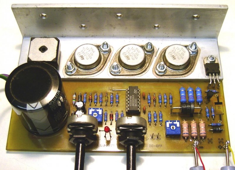

Szeretnék egyet kérdezni. A tápodban a kimenetnél miért van párhuzamosan 2 dióda? Az egyik az 1N4002 , a másik meg a BY500.
Nem lenne elég a BY500? Nem mintha földhöz vágná az embert, ha betenne egy 4002-őt, csak szeretném megtudni, hogy mi az oka.
Köszi
(#) Alkotó válasza emmzolee hozzászólására (») Márc 6, 2010 /
Keresd Pioneert, ő a szellemi kreátor.
Már a legelső eredetin is rajta volt, és más tápokban is szokásos ez a kialakítás. A külső, fordított polaritás ellen véd, pontosabban akkor védene igazán, ha lenne még egy soros biztosíték is a kimeneten.
Nem tudom miért kell két dióda is.

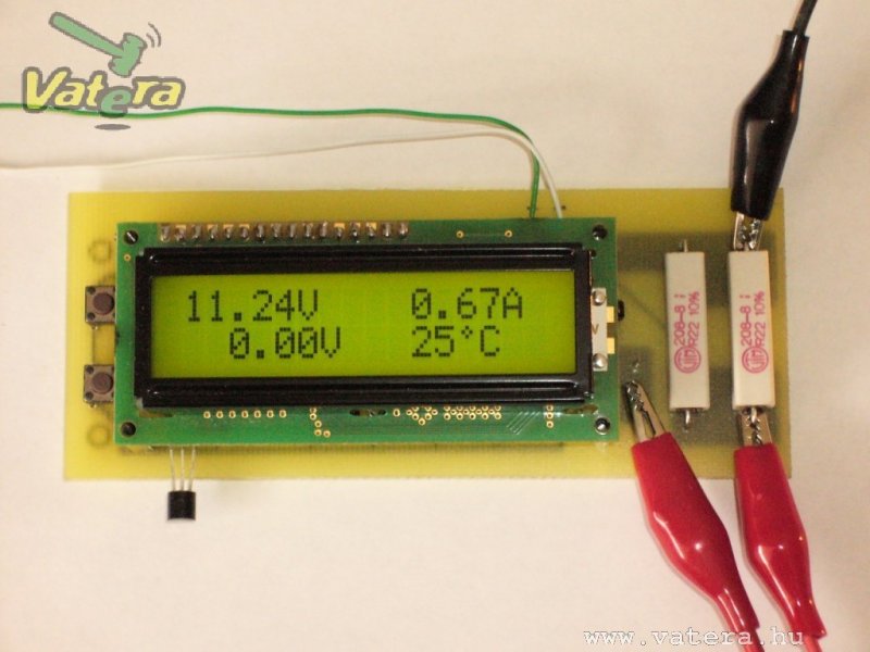

Láttam vagy 100 oladallal ezelőtt Ezt a panel műszert. Neked hogy vált be? Nem ugrál a kijelzőn az utolsó helyérték száma? Nekem van egy lcd-s műszerem, hasonló, mint a tiéd, de mégsem jó ezmiatt. Na meg pontatlan is. Nem tudom hitelesíteni, mert a micro controller 510 egységhez hasonlít 500 fesz lépést, és a végére pontatlan lesz. Na mindegy, nem is ez a lényeg.
Azt szeretném kérdezni, hogy mi az az alsóbbik feszültségmérő rajta?
(#) nagy hoho válasza emmzolee hozzászólására (») Márc 6, 2010 /
A műszer jól működik, pontos. Nem ugrál az utolsó helyérték. Korábban vettem mástól is az nem volt pontos,
0-30 Volt között volt 3 Volt eltérés. A leírását küldtem privátban.
(#) Doncso válasza Alkotó hozzászólására (») Márc 7, 2010 /
Én úgy tudom, a párhuzamos dióda az az induktív terhelések ellen nyújt védelmet, de Attila szerint van némi hőfokfüggése, így nem éppen elegáns megoldás, a fordított polaritás ellen a soros diódát alkalmazzuk.
Egyébként lenne egy kérdés, lesz ezeknek a tápoknak más tokozattal ellátott áteresztős változata? Mondjuk TO247, meg ilyenek? Vagy ha ilyen kellene át kell rajzolni? Amit ugyan nem nagyon szeretnék, no nem a lustaságom miatt, csak nem szeretek belekontárkodni más művébe.
(#) Alkotó válasza Doncso hozzászólására (») Márc 7, 2010 /
Ez a verzió éppen a TO3-hoz készült, kimondottan ez volt az egyik tervezési alapkövetelmény.
De amit Pioneer alakított át a terveimből BD249-hez, abba vagy eleve befér még a TO247, vagy ha nem akkor azt a tervet húzd szét egy kicsit.
Gyanítom, hogy egyetlen TO247-es tokos tranyó áráért már megkapod a 3db 2N3055-öt.
A soros dióda talán kézenfekvőnek tűnhet, de én még soha sehol nem láttam azt alkalmazni védelemként. És a dióda hőfokfüggése ott is éppúgy jelentkezik.

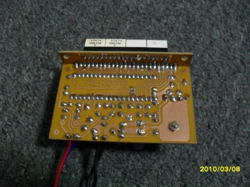

(#) lajos1969 válasza Alkotó hozzászólására (») Márc 8, 2010 /

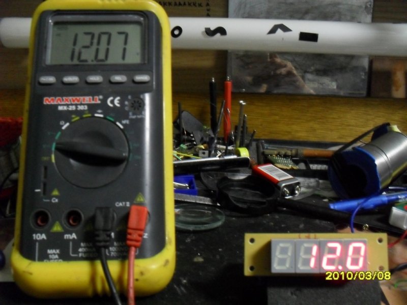

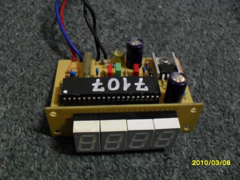

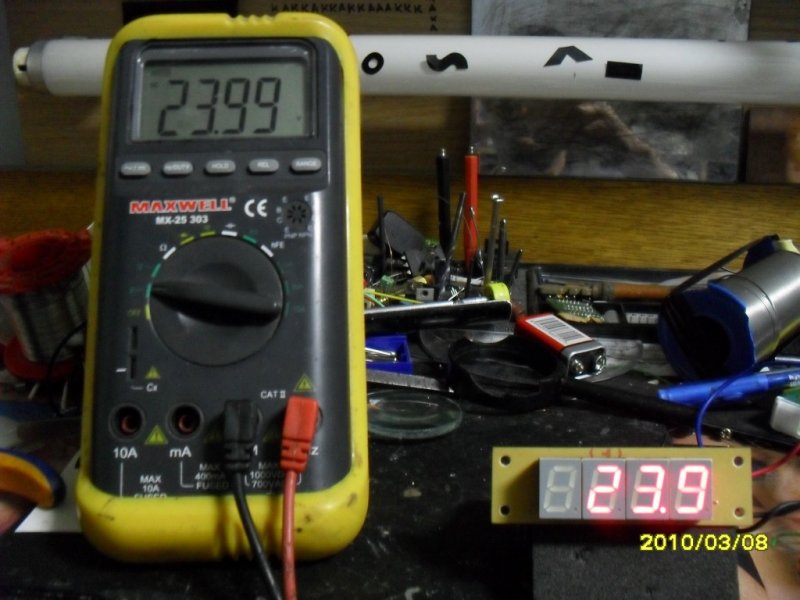

Elkészítettem a panelműszert Alkotó módra. Nagyon jól szuperál!
(#) Alkotó válasza lajos1969 hozzászólására (») Márc 8, 2010 /
Gratulálok. Így kell ezt csinálni. Jó lett volna egy olyan fotó amin világít a kijelző.
Így gondoltad?
Erre a tápra gondoltam.
Pontosan így gondoltam.
A labortáp fent van már itt.
De javaslom várd meg míg kijavítom, mert van benne egy hiba, az árampoti fordítva szabályoz. Már kijavítottam, csak fel kell tenni.
Köszi akkor megvárom.
(#) emmzolee válasza lajos1969 hozzászólására (») Márc 8, 2010 /
Hi
Na ez tök jó lett. Milyen progival csináltad a nyák tervet? Én is építenék az új tápomba ilyen mérőt.
A terveket meg tudod adni nekem?
Köszi előre is
Ja, és az icl 7107-ből melyik fajta van benne neked? A végén lévő betűk számítanak, mert abból derül ki hogy a panel aljára, vagy a tetejére kell tenni. Valami ilyesmi trükk van ugye?

(#) Mucu válasza emmzolee hozzászólására (») Márc 8, 2010 /
Itt vannak a dokumentációk hozzá. Amit írtál a 7107 ről feltételezem az smd szereltre gondolsz, ebbe a kapcsolásba a normál CPL változat szükséges. Nem nagy trükk.
(#) emmzolee válasza Mucu hozzászólására (») Márc 8, 2010 /
Köszönöm szépen. Éppen most találtam meg én is ezt. kelett hozzá szabi83 linkje
Nem az smd-re gondoltam, hanem a 7107-ből van olyan is ami a tükörképe a másiknak. Lábkiosztás szempontból. Az egyik a panel tetejére való, a másik ugyanaz a nyákterv esetén a panel aljára. De a cpl a jó, és ez a lényeg.

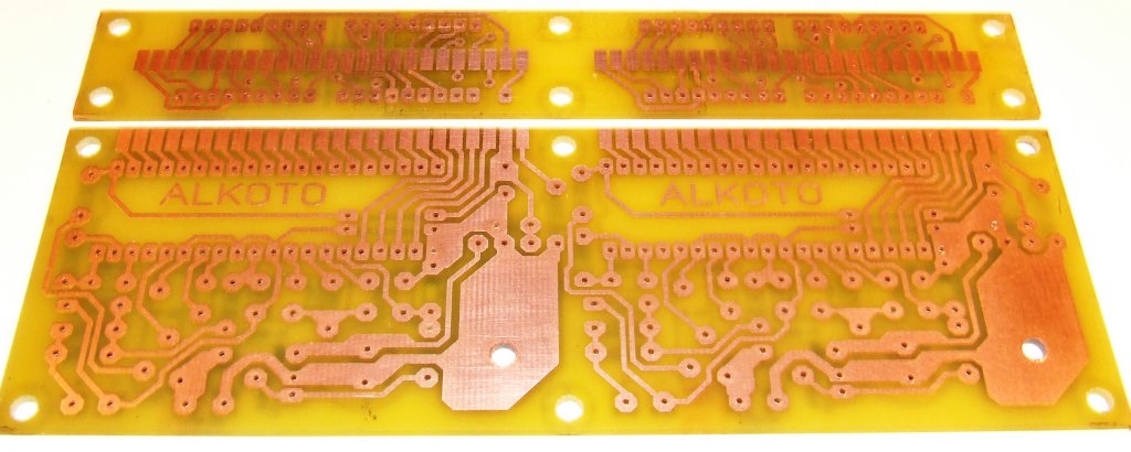

(#) Alkotó hozzászólása Márc 8, 2010 /
Konkrétan Pioneer 2.7.1-es Alkotós paneljéhez szélességi méretében illeszkedő változat készül a most emlegetett műszertervemből. Ez természetesen két műszer, áramnak-feszültségnek egy-egy külön.

(#) lajos1969 válasza Alkotó hozzászólására (») Márc 9, 2010 /
A javított nyák rajzot mikor tudod feltenni vasaláshoz 1:1-ben a tápegységhez?
(#) vicsys hozzászólása Márc 9, 2010 / 1
Itt vannak!
Az eredeti tervek pedig innen érhetők el:
