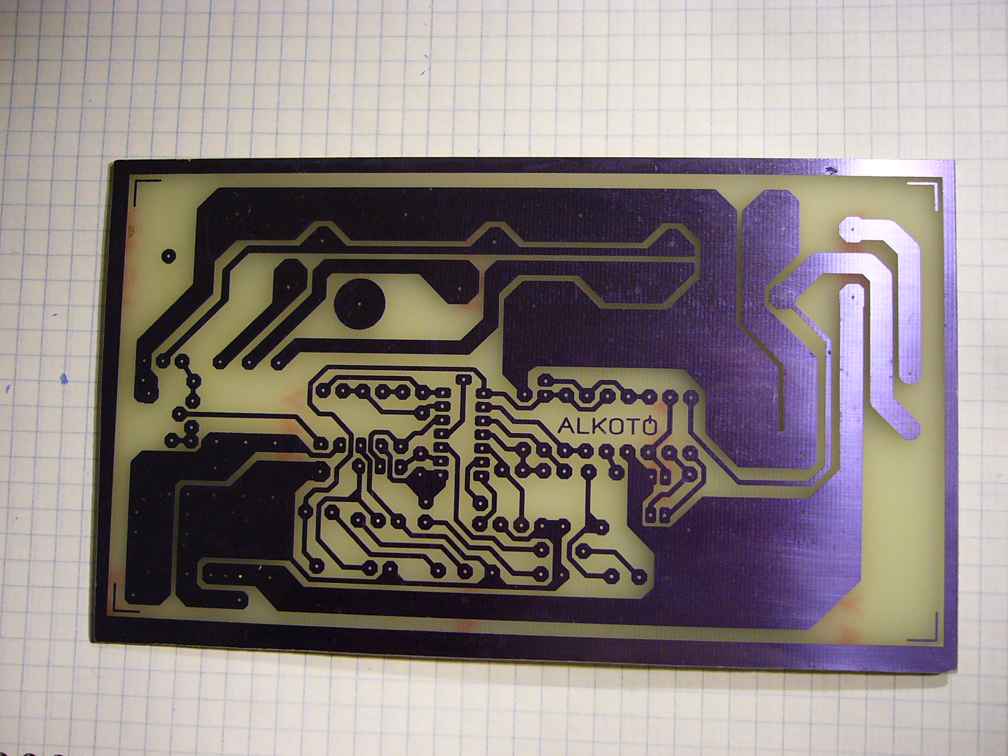

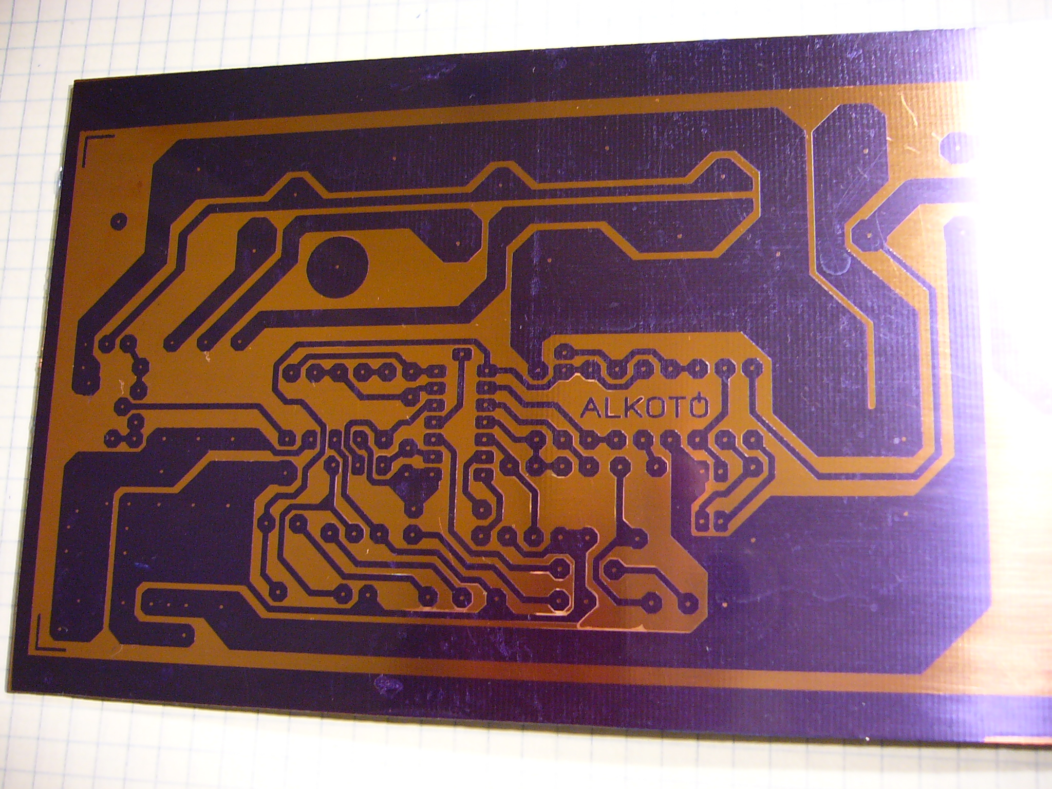

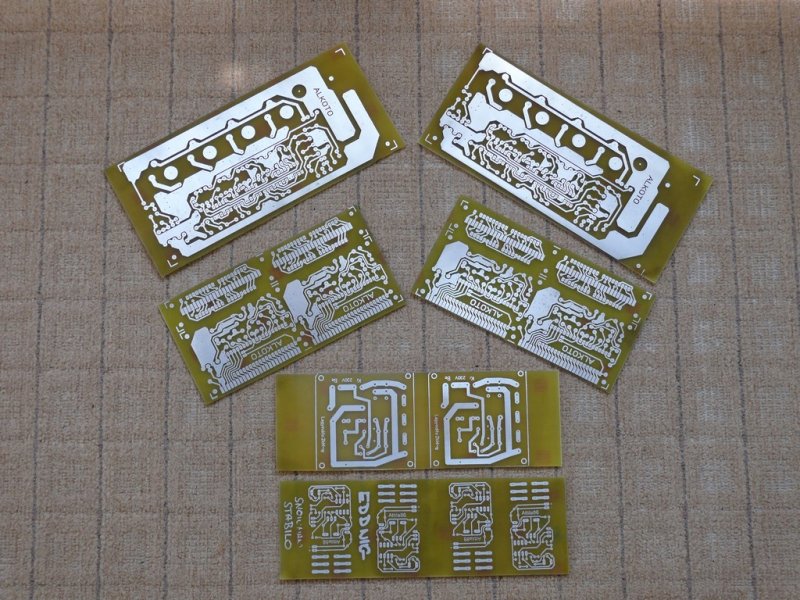

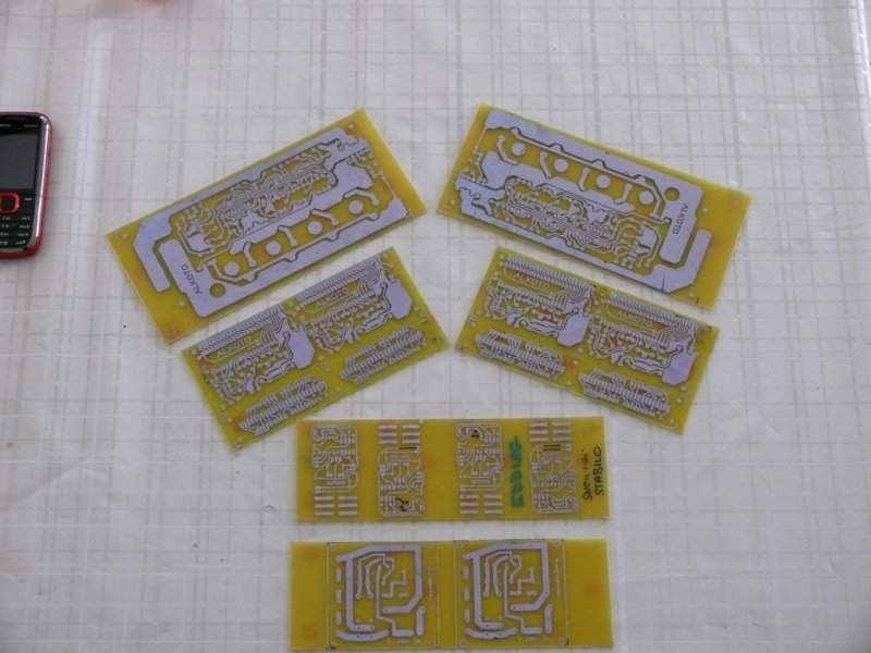

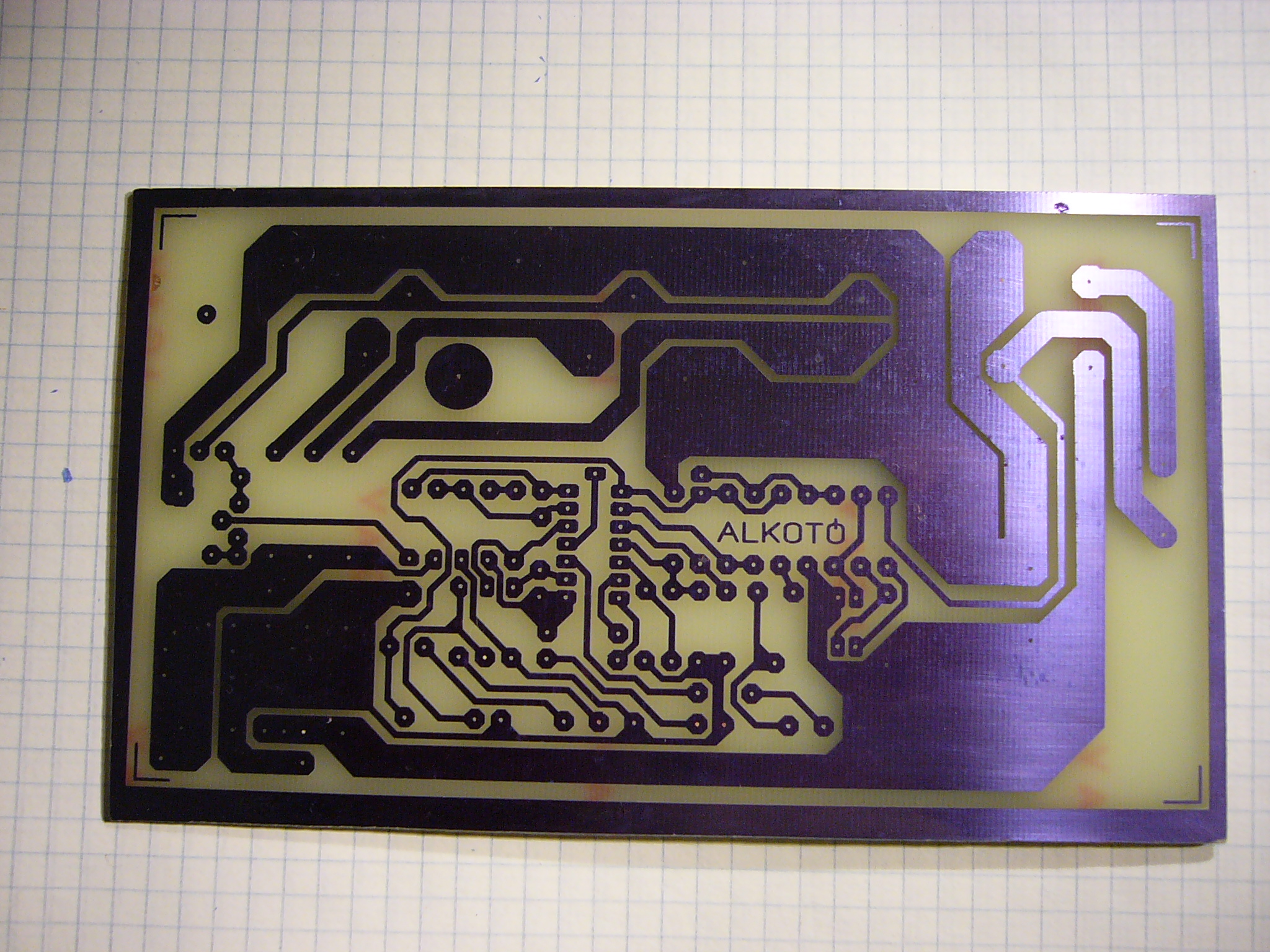

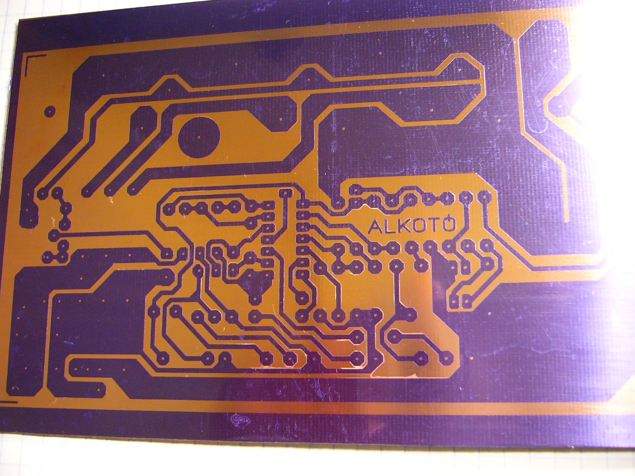

Elkészítettem a panelokat a terveid szerint.
Egyelőre eddig jutottam velük. Képek alul.
Lesz Lötstop is rajtuk. Idő kérdése az egész. :yes:
(#) emmzolee válasza emmzolee hozzászólására (») Ápr 18, 2010 /
Kimaratva meg itt vannak képek.
Folyt. köv. ha megint ráérek vele foglalkozni.
(#) Alkotó válasza emmzolee hozzászólására (») Ápr 18, 2010 /
Hibátlan.
(#) emmzolee válasza Alkotó hozzászólására (») Ápr 18, 2010 /
kössz :wink: Az érdem a tiéd is.

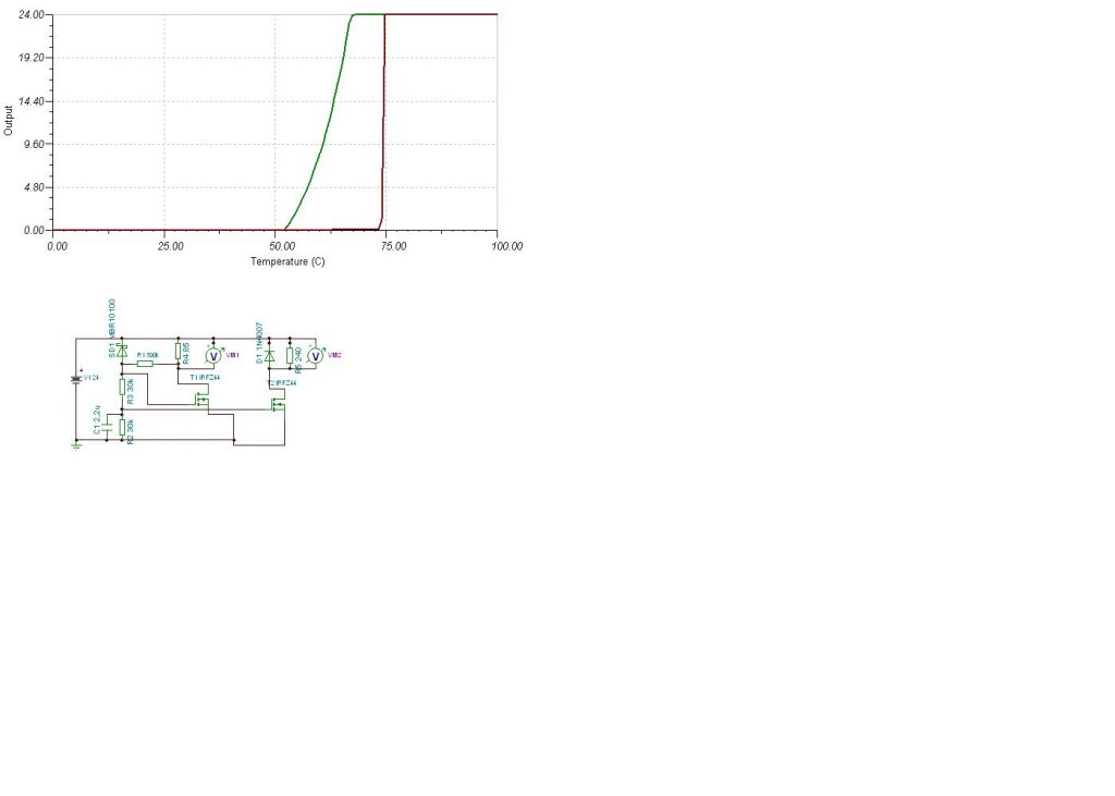

(#) c27 hozzászólása Ápr 21, 2010 /
Az a kérdésem, hogy ez a hővédelem 24V-tal is ugyanígy fog működni? (Mert 24V-os ventit használnék.)
(#) varttina válasza c27 hozzászólására (») Ápr 21, 2010 /
Ha megoldod, hogy SD1 katódjára csak a tápfeszültség fele jusson, ugyanúgy fog működni, mint 12V-ról.
(#) Hujikolp hozzászólása Ápr 22, 2010 /

(#) c27 válasza varttina hozzászólására (») Ápr 22, 2010 /
Helló.
Szerintem könyebb megoldani ha 24V-ról megy az egész. Az én szimulációm ilyen. Gondolom ez is ugyanúgy jó.

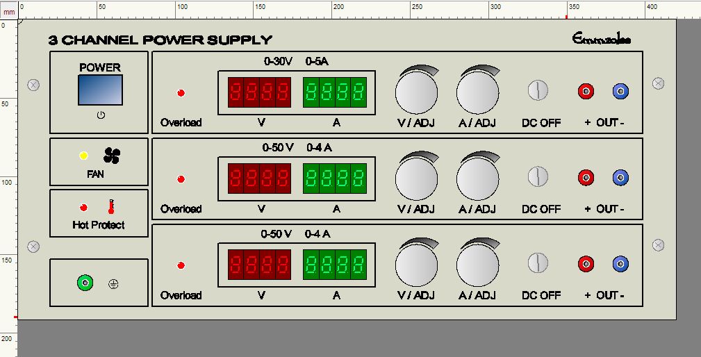

(#) emmzolee hozzászólása Ápr 23, 2010 /
Elkészítettem a labortápom előlapjának a tervét.
Jó lesz így? Véleményezzétek.
Köszi
(#) t-dani válasza emmzolee hozzászólására (») Ápr 23, 2010 /
Tetszetős és átlátható, viszont én csak egy dolgot kérdeznék meg, illetve egyre lettem figyelmes. Úgy tudom, legtöbbször kimenetenként szokott plusz 1 föld-kivezetés is lenni az előlapokon, nálad összesen látok 1-et bal oldalon alul. Ennek mi az oka? Esetleg ki lehetne terjeszteni ennek a számát 3-ra.
Bár nem tudom egész pontosan, mi okból van ez a földelési lehetőség így többszörözve. Gondolom, ha műszerparkos mérésről lenne szó, akkor közösíteni lehetne egyszerűen a földeket...
(#) Alkotó válasza emmzolee hozzászólására (») Ápr 23, 2010 /
- Angol helyett talán magyar nyelvű feliratok illenének rá.
- V/Adj ás A/Adj mit jelent? Ezek helyett "kimeneti feszültség" és "árammaximum" vagy ehhez hasonló lenne a helyes szöveg.
- Overload=túlterhelés. De itt nem erről van szó, csupán elérted az áramkorlátot! Ha mindenképpen angolt akarsz, akkor LIMIT lehetne vagy CURRENT LIMIT.
- Nem tudom van-e rá szabály, de még csak olyan szinezést láttam, ahol a feszültség volt a zöld, és az áram a piros. Nekem ezért ez a megszokott. Nálad fordítva van.
(#) Alkotó válasza t-dani hozzászólására (») Ápr 23, 2010 /
Ettől sokkal izgalmasabb, hogy az egyetlen földelési pont hová van belül kötve a tápegységben. Ez engem is érdekelne.
Illetve ha majd ezt megtudtuk, akkor mire lehet használni ezt a kivezetést?
Komolyan tartok attól, hogy ez a hálózati védővezetőhöz kapcsolódik valahogyan, ami a kettős szigetelésű irányba haladó világunkban elég sok bajt okozhat.
(#) emmzolee válasza t-dani hozzászólására (») Ápr 23, 2010 /
Igazából nem értem, hogy a műszereken miért van több földelés. Ha csak nem azért, hogy a benne lévő tápok lehessenek pozitív, ill. negatív testelésűek. Vagy akár földfüggetlen, ha úgy tetszik. Azt nem is tudom így hirtelen, hogy oldjam meg. Amit én kigondoltam egy darab földelést, az úgy lenne, hogy a készülék házát hidegíteném össze a földeléssel, és azt tudnám össze kötni pl: a szkóppal, vagy mással..
(#) emmzolee válasza Alkotó hozzászólására (») Ápr 23, 2010 /
Ahaa
Akkor hogy földeljek? Egyáltalán akkor kivezessem?
Ti hogy oldanátok meg?
Sajnos muszáj lesz építenem egy ilyen nagy dobozt, mert nem lehet ekkorát készen kapni. Ha építek, akkor alumíniumból, és akkor nem árt valamit kezdeni a ház földelésével.
A kijelző hogy melyik piros, vagy zöld, az szerintem mindegy. Én csak betettem a képeket, és kész. Meg is cserélhetem akár.
A magyar nyelv használata?? Azért használtam az Angolt, mert ott rövidebbek a megnevezések, és egyre inkább egy kikiáltatlan világnyelv.
Magyarul?? Hát gondolkozok az elnevezéseken.
(#) andras1 válasza emmzolee hozzászólására (») Ápr 24, 2010 /
Nekem tetszik az angol felirat, de egyetértve Alkotóval az overloadot overcurrent-re, current limit-re cserélném.
A színjelölésben szintén igazat adnék a fórumozóknak, nagy betáp és elosztószekrényekben is a feszültség zöld, az áram piros. Én ezt munkám során mint egy íratlan szabályként tapasztaltam
Egyébként nagyon tetszik a design.

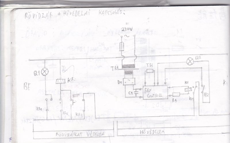

(#) newman92 hozzászólása Ápr 25, 2010 /
Üdv! Készítettem a a tápomhoz egy rövidzár és hővédelmet. A kapcsolásokat magam találtam ki. Azért raktam fel ide mert hálás lennék ha egy nálam hozzáértőbb fórumozó is megnézné hátha van valami amit figyelmen kívül hagytam. A dolog relékkel van megoldva. A hővédelem agya pedig egy PC táp ventiszabályzója. A segítséget előre is köszi!
(#) rascal válasza newman92 hozzászólására (») Ápr 25, 2010 /
Én csak a rövidzár védelemhez szólnék hozzá. Ha fix feszültségű a tápegységed, és tényleg rövidre zárod, nem csak túlterheled, akkor működik. Ha csak annyira terheled túl, hogy a tápodnak sok, de a feszültség nem esik le annyira, hogy a relé elengedjen, akkor nem fog lekapcsolni. A tápod rövid ideig elviseli a rövidzárlatot és a túlterhelést? Ha állítható feszültségű, pl amit ebben a hozzászólásban mutattál, akkor be tudsz állítani olyan kis feszültséget is amire a relé nem húz be, így be sem tudod kapcsolni a tápod. Ha nem fontos a relé, normális áron lehet kapni regenerálódó biztosítékot. Az olyan, hogy nyugalmi helyzetben típustól függően 1-2 ohm ellenállása van, viszont ha az áram nagyobb, mint amit ő megenged, akkor drasztikusan megnő az ellenállása és így lekorlátozza az áramot alacsony szintre. Amikkel kísérletezgettem azok ilyenkor 0.5W-ot disszipáltak magukon, amíg a túlterhelés nem szűnt meg. Előnye: olcsó, könnyen beszerelhető. Hátránya: van pár fix érték, azt jó napot. Ha csak kicsivel léped túl a névleges áramát, akkor nem siet ő sem. pl a 250mA-es kb 320mA-nél kezdett dolgozni, de akkor is 15-20 másodperc kellett ahhoz, hogy állandósult állapotba jusson. Nagyobb áramoknál (akkor jobban melegszik) jelentősen gyorsabb. Ha hűtöd (pl csipesszel megfogod), akkor tovább csökken az érzékenysége.

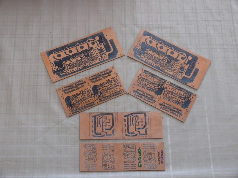

(#) andras1 hozzászólása Ápr 25, 2010 /

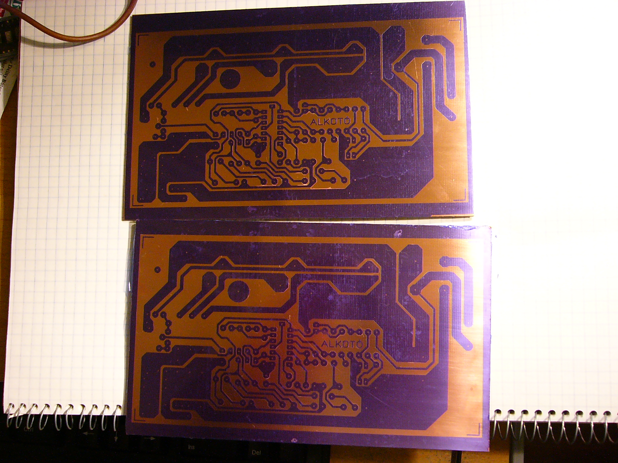

Készül a labortáp.
Köszi:
Alkotó ( Kijelző+táp)
Attila86 ( hővédelem )
Isamisa (lágyindítás)
A nyákok vasalva, maratva, ónozva.nem lettek olyan tökéletesek mint szerettem volna, de használhatóak. Ahhoz képest, hogy eddig nem vasaltam nem is rossz.( az Asszony HighTech vasalója nem a legjobb a feladatra )
Installálnom kell a laminátort.

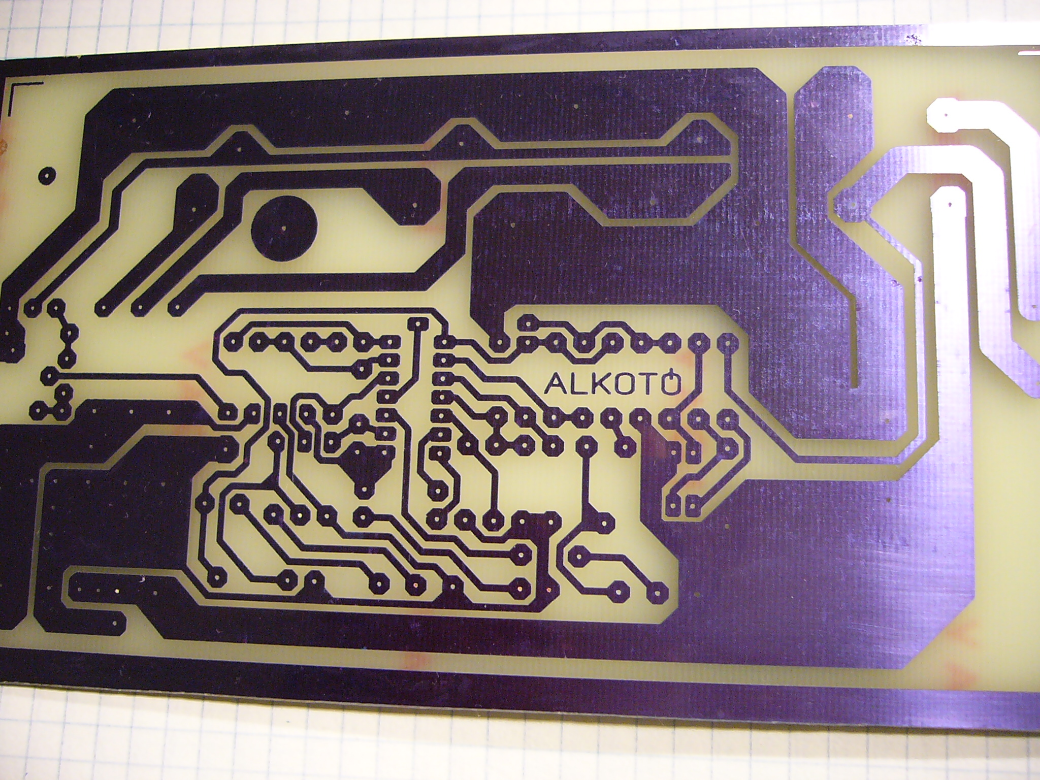

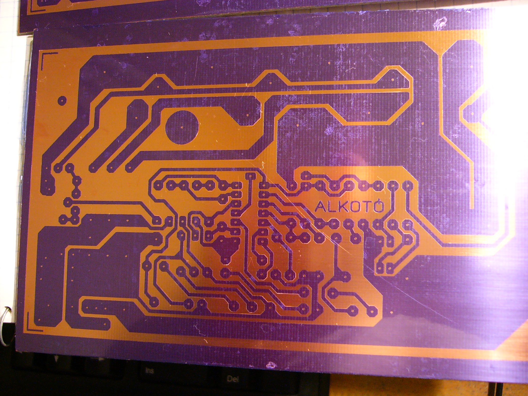

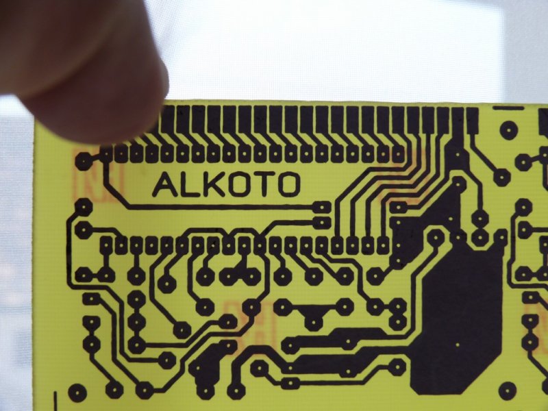

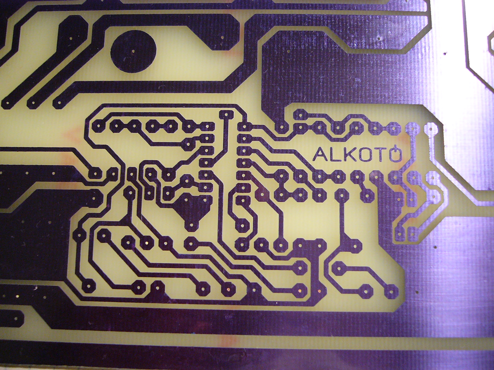

(#) emmzolee válasza Alkotó hozzászólására (») Ápr 25, 2010 /
Hello
Elkészültem a 2.7.1 táp panelokkal a terveid alapján.
32 képet csináltam róla. Fel töltöttem egy képtárba.
Pioneer Alkotó 2.7.1 Labortáp panelje
Az volt a probléma, hogy az Eagle amikor közel ment egymáshoz egy forr pötty, és egy vezetősáv, akkor a forrpöttyöt el változtatja, de a lötstop maszknál nem módosított rajta. Ezért nagyok ezeken a helyeken a fólián a szabad részek, ezért itt-ott szabadon maradt a mellette lévő vezetősából is egy picit. Ettől persze jó volt minden.
Fúrás, és beültetés a jövő héten.
