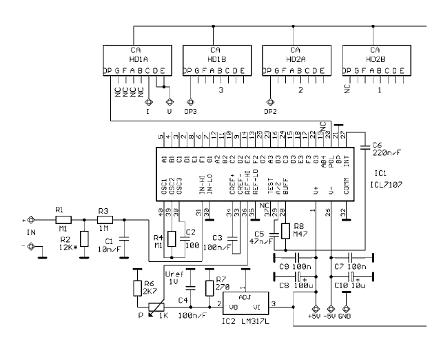

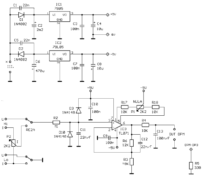

(#) elektromania92 hozzászólása Ápr 17, 2010 /
Multkor írtam, hogy probléma van a tápforrásommal, amit építek. Ez a probléma már megoldódott, a szabályozás müködik.Most a panelmérőn munkálkodok.
Csatoltam kapcs. rajzokat. A gate ami feldolgozza a mintákat, valamint a előallitja a feszültségeket a mérőknek. Ezekből 2-2 van.Az eredeti rajzon rele kapcsolgatta át és csak egy display volt. Én módosítottam rajta.A probléma viszont az, hogy a fesz.kijelzőn ugrálnak összevissza le-fel a számok.Mi lehet az oka? Az áramossal egyenlőre nem is foglalkoztam.
