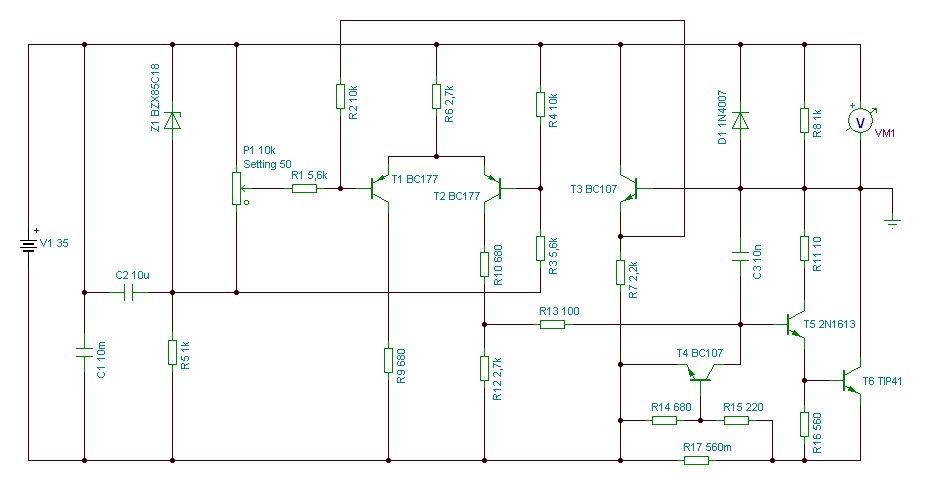

(#) uli válasza Roky hozzászólására (») Jún 5, 2010 /
Ne nézzetek hülyének!
Labtápoknál nem úgy szokott lenni, hogy a GNDt egy az egyben viszik a kimenethez, és a másik ágat szabályozzák?
Tehát az U ki és a 0 össze van cserélve. Valamint szerintem a greatz hidat is fordítva rajzolták be, ha ezen a nyomon haladunk tovább, így már a Z dióda állása is megfelel.
Csak azért mondom, mert még nem láttam ilyen tápot, nem kell lehurrogni
uli
(#) mex válasza uli hozzászólására (») Jún 5, 2010 /
Nincs abban semmi különös, ha a negatív ágat szabályozzák. A zenert persze meg kell fordítani.
(#) Pioneer válasza Roky hozzászólására (») Jún 5, 2010 /
Nincs ezzel a táppal semmi gond. Tökéletesen működik.
Persze a zenert meg kell fordítani.
Üdv Pioneer
(#) roland0327 hozzászólása Jún 5, 2010 /
A mellékelt képen ahova tettem egy GND-t oda az kellene nem? Vagy direkt nincs oda téve?
Szerk.: Szerintem kellene, csak lemaradt.
(#) qvasz2 válasza roland0327 hozzászólására (») Jún 5, 2010 /
Oda NEM szabad!! Akkor rövidre zárod az áram érzékelést.
Egy rajzon belül minden ilyen jelhez ugyan az a potenciál tartozik. Ha áram folyik a tápon, az Rx-eken feszültség esik, ezért mögötte már nem az a potenciál van.
(#) roland0327 válasza qvasz2 hozzászólására (») Jún 5, 2010 /
Aha értem, köszi.
(#) Alkotó válasza roland0327 hozzászólására (») Jún 5, 2010 /
Nem csak hogy nem kell, kifejezetten TILOS azt a pontot a GND-re kötni.
(Egyáltalán nem célszerű egy jó rajzot elrontani, majd kitenni a nyilvánosság elé. Főleg nem szándékosan. Így most aki visszafelé keres, ezt fogja megtalálni, és persze sosem fog neki működni, mert a mellékszöveg mindig elkallódik, csak a rajz marad meg.)
