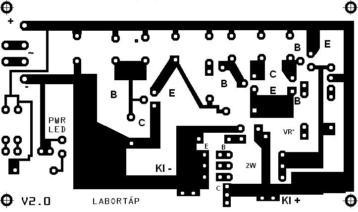

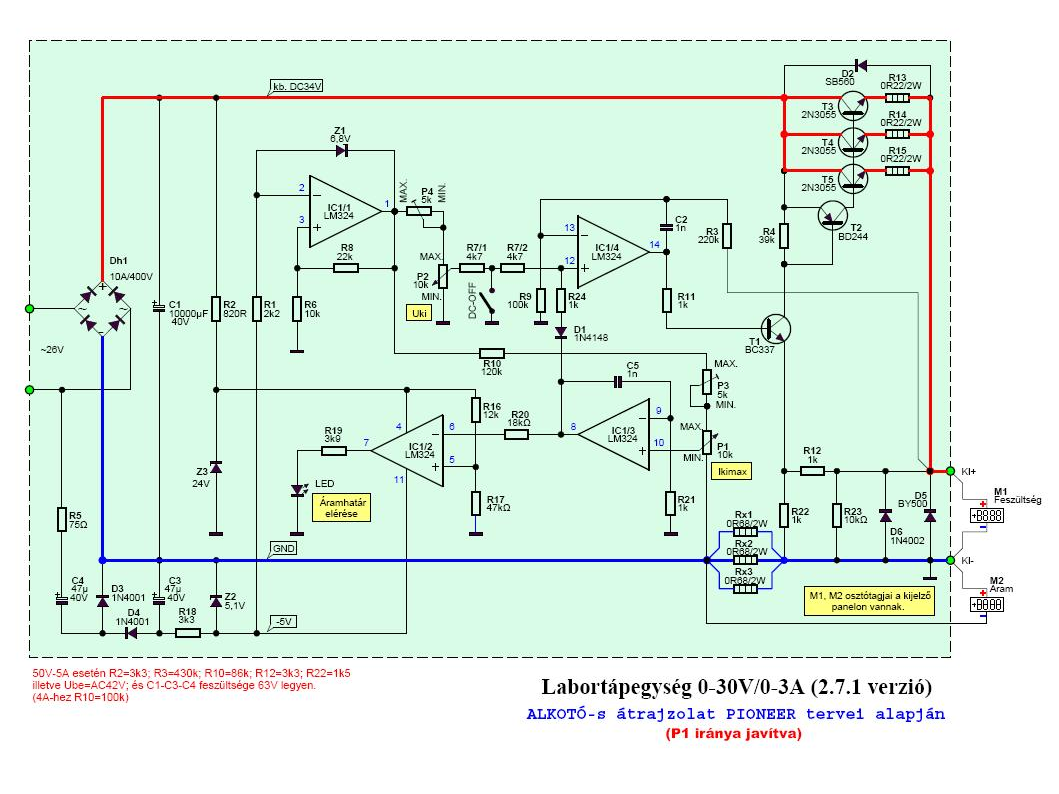

Sziasztok. Egyik ismerősöm megkért hogy építsem meg a csatolt rajzot. Megvásárolta a szükséges alkatrészeket. A Trafónk egy 10A-s Toroid, és nyílván, egy nagyobb áramú gréchíd is. Hozzáteszem, Nekem ez a tápegység megvan építve próbapanelre, tökéletesen működik. Készítettem hozzá nyáktervet, Normálisan odafigyelve. Pontosan a rajz alapján. Megépítettem rá az áramkört. Egy a problémám. Hogy a potméterek csak a tizedes értéket hajlandóak szabályozni. Míg az enyém Nullától húsz voltig. Ebben a projektben egy 2x18Voltos 225VA-s (>10A) Toroid Trafót használunk. Annyi a problémám, hogy a 2N3055-ös Bipolár tranyókból az egyiket szinte egyből "kilövi", és használhatatlanná válik a jövőben. Nah most csak az érdeklődés kedvéért, rátettem ezt a Nagy trafót az én eddigi kész áramkörömre, ahol tökéletesen üzemelt és Nullától olyan 46Voltig tudott kiadni feszt. Tehát a kérdésem az, hogy mi lehet a hiba, Miért nem akar mőködni a cucc? A Nyáktervemet is csatolom, hogyha esetleg egy szemfüles megtalálná benne a hibát. Nagyon köszönöm minden olvasónak a segítségét előre is!
u.i.: Édesapám mondta, hogy tervezzek rá a nyákra még egy 2N3055-öt, hogyha esetleg a 10A miatt kevés lenne. De mivel még a kimeneten nem volt még 1A terhelés sem, mert 46Voltról működő cuccom nincs egyenlőre.

Ha elolvasgatod ezt a topikot, látni fogod, hogy már 5A-re is kevés volt a 3db 2N3055. Akkor 10A-re szerinted?? Én nem látok semmi áramkorlátot a rajzon, úgyhogy ne csodálkozz, ha minden héten elpukkan 1-2 végtranzisztorod. A nyákodról akkor tudnék mondani valamit, ha látnám, hogy mit hova terveztél.
[OFF]Ennél sokkal jobb rajzokat találsz itt MEGTERVEZVE, ha körbenézel, Pioneer és Alkotó fórumtársak jóvoltából!
(#) qvasz2 válasza qvasz2 hozzászólására (») Jún 3, 2010 /
Ja és még valami: ahogy a rajzodon van, úgy NEM SZABAD párhuzamosan kötni félvezetőket, csak ha gondoskodsz az egyenletes áramelosztásról emitter-ellenállással:
például így
(#) Doncso válasza Flashhun hozzászólására (») Jún 3, 2010 /
Szia, qvasz-nak igaza van, a kapcsolás sajnos több sebből vérzik, ez nem labor tápegység, ez egy sima szabályozott táp, annó 100 éve én is megépítettem ezt a kapcsolást, duplán, bár nekem a rövidzárat elfűti a két 3055 de az igazsághoz hozzá tartozik az is, hogy a trafó nincs több 2*2A-es nél, tehát még rövidzárba sem kapnak többet áramot a tranyók 3A-nél, azzal meg megbírkóznak, nem úgy egy 10A-es torroiddal, ami a te esetedben van. Ettől a kapcsolástól több értemét látom építeni egy LM317-el és tranyókkal megfejelt tápot, ha már mindenképp csak feszültség szabályozott tápot szeretnél, viszont én többek közt ezért is favorizálom, az áramkorlátos tápokat, ott tehetsz rá akár 20A-es trafót is, egy jól méretezett áteresztő fokozattal és jól beállított max kimenő árammal (ésszerű használattal) szinte tönkre tehetetlenek. Én azt tudnán neked tanácsolni, hogy hagyd a fenébe ezt a kapcsolást, és inkább építs egy normálisat. Gondol bele, most csak "ennyit" buksz rajta, de később amikor érzékenyebb áramkörökhöz szeretnéd használni, és bizony jól jönne az áramkorlát megléte, mondjuk egy hibafelderítésnél, akkor nem lesz, és mondjuk az miatt durrantasz el valamit, az már akár több ezer forintos ráfizetés is lehet. Nembeszélve arról, hogy minden véletlen rövidre záráskor elvesztesz egy tranzisztort és nyersz sok idegeskedést, hogy már megint szedheted szét. Megéri?
Üdv. Doncso

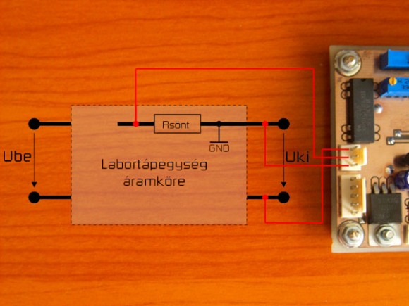

Sajnos ehhez a táphoz nem lesz jó a PIC-es panelmérőm, mert csak olyan labortápegységbe építhető bele amelyben az árammérő sönt a táp pozitív ágában van, így:

Így van, R11 nem lehet az Uki- re kötve mert akkor 2n3055 kiégne, de ha fel is kötöm, nem folyik rajta áram, vagyis 2n1613 nem nyit ki, úgyhogy szerintem "előrébb" van a probléma....
(#) kadarist válasza Roky hozzászólására (») Jún 4, 2010 /
A P1 potenciométert milyen értékűre választottad? Azt nézd még meg, hogy a differenciálerősítő kimenetén (R13) van-e feszültségváltozás a potméter állításakor.
(#) Roky válasza kadarist hozzászólására (») Jún 4, 2010 /
Hát azon a 100 ohmon csak ilyen nano voltokat ír de a T6 tranzisztor bázis-emitter feszültsége függ a potméter állásától de csak kb. 40 mV a max, ami kevésnek bizonyul.... A potméter 10k volt

(#) qvasz2 válasza Roky hozzászólására (») Jún 4, 2010 /
Nézd meg ezt:
#690446
hogy lehet a hozzászólás-számát linkké betenni?
(#) qvasz2 válasza qvasz2 hozzászólására (») Jún 4, 2010 /
Illetve itt kompletten minden megvan hozzá:
#657718
