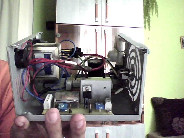

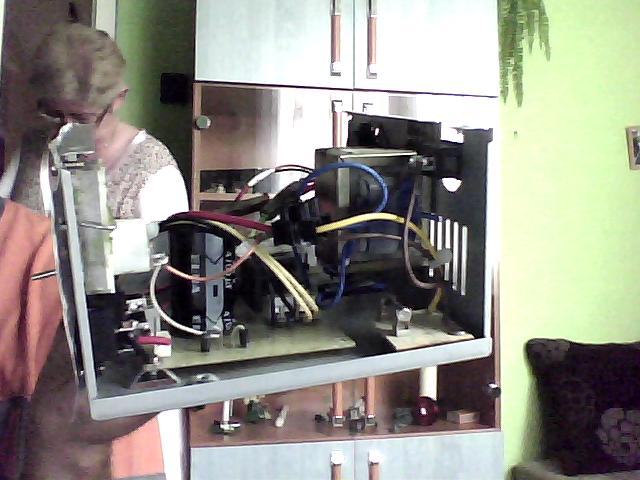

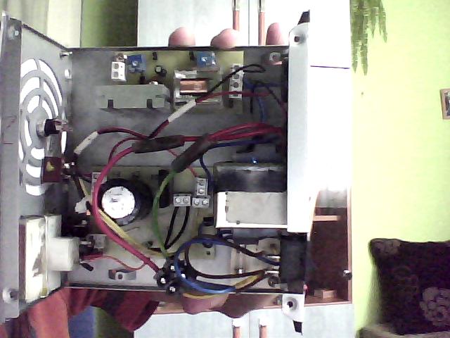

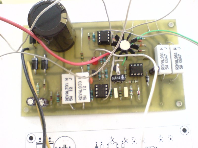

Üdv! Haladgatok a tápommal. Csak a fesszab nem megy valamiért. a rövidzár védelem viszont ötösre vizsgázott. A fesszabbal kapcsolatban okosságokért hálás lennék. Pár kép. Ja és nagyobb házba kerűlt.
(#) emmzolee válasza newman92 hozzászólására (») Jún 17, 2010 /
Legközelebb elég lesz sima jpg-et is betenned. :yes:
(#) newman92 válasza emmzolee hozzászólására (») Jún 17, 2010 /
Ezek nem azok?
(#) lidi válasza newman92 hozzászólására (») Jún 17, 2010 /
Jó lenne ha nem lenne ékezet és egyéb speciális karakter a file névben, és lenne .jpg kiterjesztés is a végén.
(#) MolnarG válasza lidi hozzászólására (») Jún 17, 2010 /
Ezeken kívül tényleg semmi baja a képnek... csak, hogy alacsony felbontású
